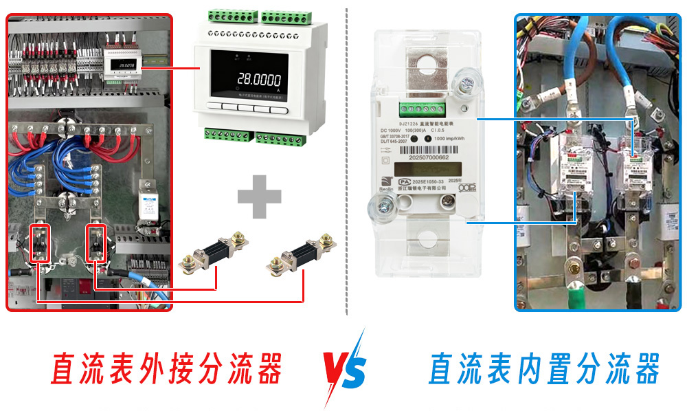

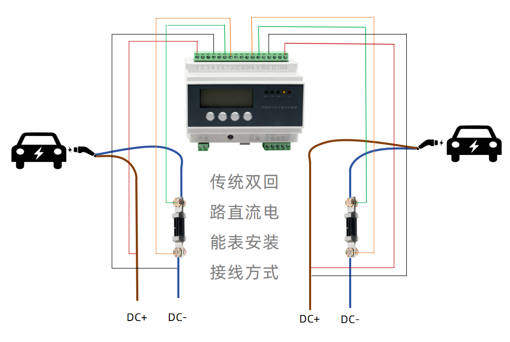

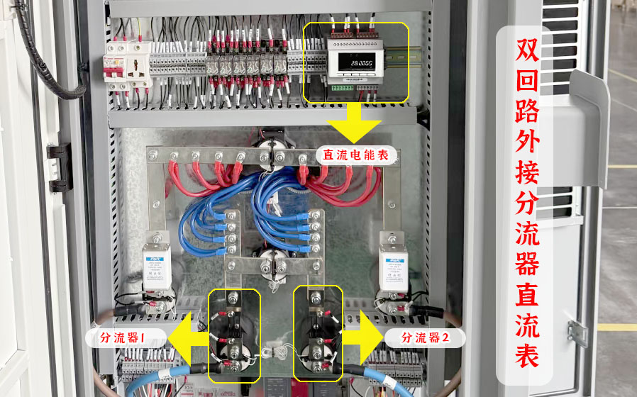

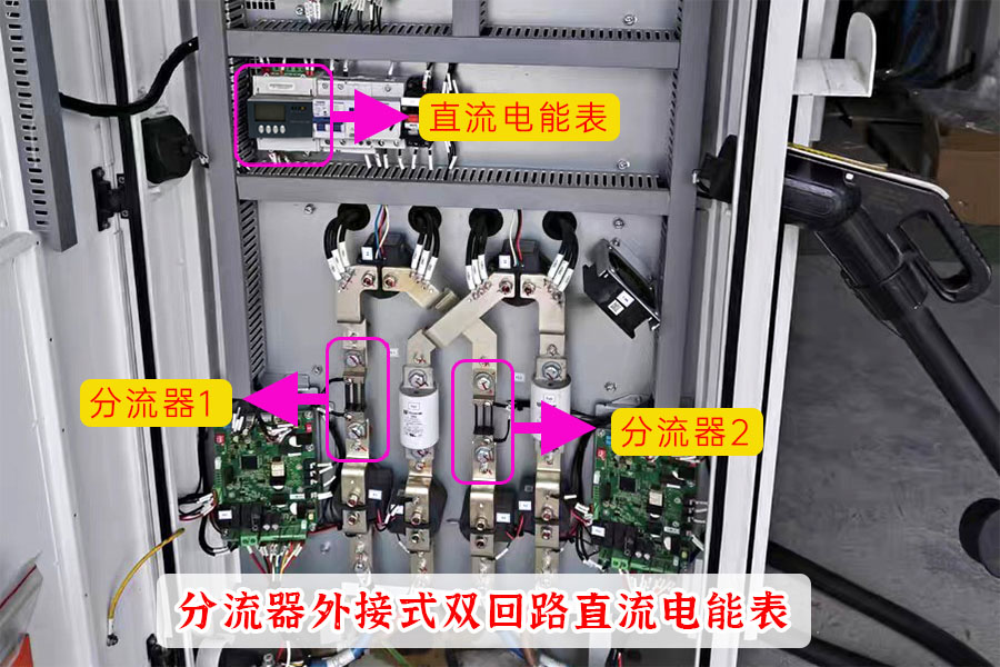

分流器外接式双回路直流电能表
>> 第一代方案 <<
这是十多年前诞生的方案。一个电能表外接两个分流器,一个电表计量两路直流电,一度被誉为“王炸”设计。
但问题也随着时间暴露:由于采用外接分流器进行电流/电压信号采样,采样线往往长达1米及以上,这些采样线在充电桩强电磁环境里如同高频信号接收天线,极易造成数据失真和计量误差。外部电磁干扰导致采样电压波动可达5-10mV,长期运行后计量精度明显衰减。
更核心的隐患在于,分流器普遍采用75mV输出规格,以300A电流计算,仅分流器的理论功耗就高达22.5VA。巨大的发热量导致分流器阻值随时间漂移,计量数据越跑越偏。
此外,部分低质分流器与电表的随机组合,导致计量误差无法溯源,难以用于贸易结算。
此外,采用的分流器规格需与电能表设置中匹配,这就给调表留下了操作空间。即便采用铅封分流器的做法,也只是治标不本,没有改变其根本的计量误差来源。
分流器一体式直流智能电能表
>> 第二代方案<<

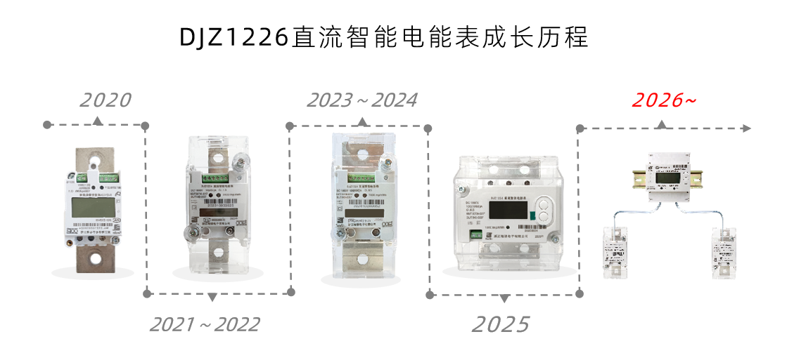

瑞银电子于2020年率先推出分流器一体式直流智能电能表,采用电能表与分流器一体化设计,实现了电压电流采样信号直接接入计量芯片,从原理上彻底解决了采样距离过长带来的电磁干扰和误差叠加问题。
一体化设计将计量误差稳定控制在0.5级精度,而300A电流理论功耗仅1.8VA,比外接分流器减少了90%以上的功率损耗和发热量。
DJZ1226直流智能电能表
瑞银实际出厂精度可达0.2级水准,远超行业标准。同时,一体式方案实现了分流器和电能表的整体铅封,从根本上解决了防篡改和计量溯源的合规难题。
经过5年技术迭代,瑞银一体式直流电能表最大电压耐受可达1500V,最大电流拓展至1500A,衍生出几十个细分规格。针对国际市场,通过德国PTB认证与欧盟MID等认证,代表产品符合国际最高计量精度与安全标准。

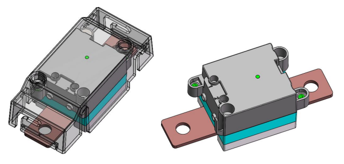

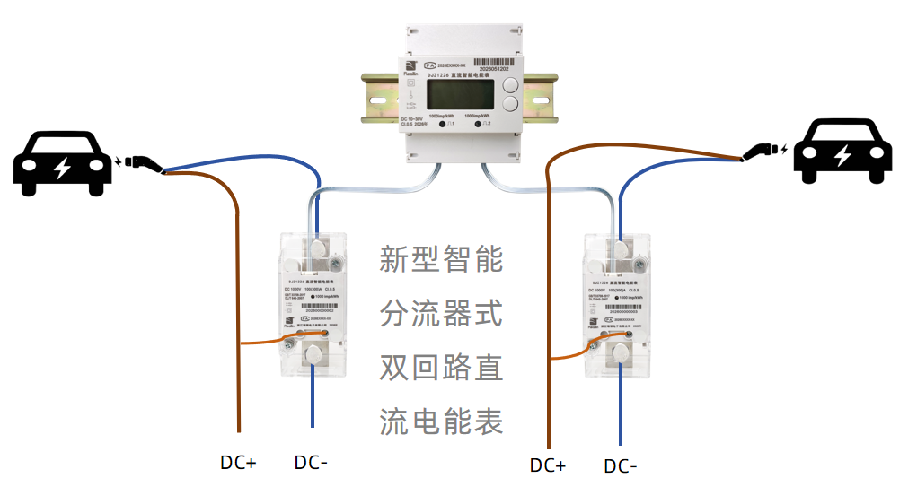

瑞银电子给出的答案是智能分流器技术。它将电流与电压的精准采样、功率与电能的计算能力全部内置在分流器中,形成独立的数字计量单元。
每个智能分流器本身就等同于一个完整的一体式直流电能表,通过排线直接插接,将电压、电流、功率、能量等信息转换为RS485数字信号,传递给显示单元集中处理。
智能分流器3D模型
这意味着,安装人员只需要将两个智能分流器安装在充电桩相应的直流回路中,再连接一根电压采样线和RS485通信线即可完成全部接线。复杂的长距离采样线不再存在,电磁干扰和接线错误的风险也随之大幅降低。

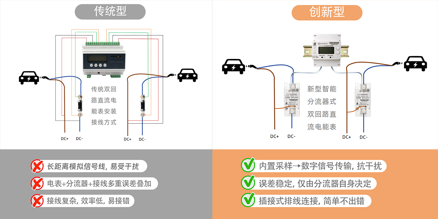

智能分流器方案彻底改变了传统双回路直流表的接线方式,体现在以下几个方面:
对比项
普通分流器式
智能分流器式
采样方式
长距离模拟信号线,易受干扰
内置采样→数字信号传输,抗干扰
误差因素
电表+分流器+接线多重误差叠加
误差稳定,仅由分流器自身决定
安装复杂度
需连接电流采样线、电压采样线、电源线、通信线,极易接错
显示单元与智能分流器采用插接式排线连接,简单不出错
铅封安全性
分流器不铅封,易篡改
分流器一体式铅封,法规合规
双枪兼容成本
1个电表+2个分流器,误差不可控
2个智能分流器+1个显示单元,各回路独立精准

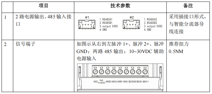

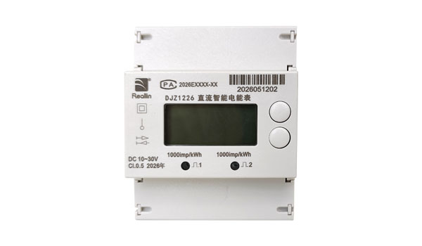

显示单元的作用也随之进化:它集成了2路RS485接口、2路电能脉冲输出接口,采用DC10-30V供电,35mm导轨安装。
显示单元显示单元实拍图
显示屏配备2路脉冲灯和2个按键,运营商可在屏幕上看到两路的电压、电流、功率、累积电能全部数据,同时还能与充电桩主板、运营平台进行实时数据交互。
