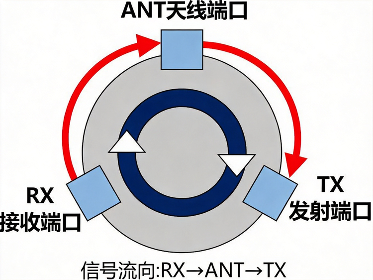

先说说环形器是个什么东西
环形器在雷达、通信基站里用得特别多,它本质上是个三端口器件。信号进去之后,只能按固定方向循环流动,不能反向走。你可以理解成"单向阀",只不过控制的是射频信号。
拿常见的星形环形器来说,信号从TX(发射端口)进去,经过环形器后从ANT(天线端口)出来;反过来,天线收到的信号从ANT进去,只能流向RX(接收端口),不会串到TX那边去。这个特性看起来很美好对吧?
图1:环形器三端口工作原理示意
但问题来了——隔离度这玩意儿
理想环形器的隔离度应该是无穷大,实际呢?一般能做到20-30dB就算不错了,差一点的可能只有15-20dB。这意味着什么?
假设你的发射功率是30dBm(也就是1瓦),环形器隔离度是20dB,那泄露到接收端的功率就是30-20=10dBm。这还得了?10dBm的发射信号直接灌进低噪放,LNA当场饱和,后面的接收链路全得瘫痪。

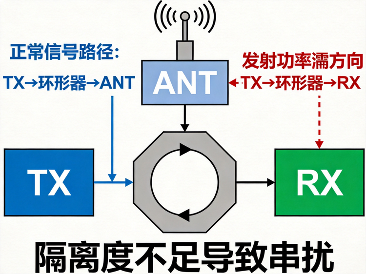

串扰路径到底是怎么走的
我给大家拆解一下这个串扰的完整路径。发射信号从TX端口进去,大部分功率按正常路径流向ANT端口,辐射到空间中去。但总有那么一小撮信号——具体多少取决于隔离度——会"不走寻常路",从隔离端口漏出去。
这条泄露路径一般长这样:TX端口 → 环形器内部耦合 → RX端口 → 进入接收链路。这还没完,泄露的信号到了接收前端,如果不做处理,直接怼上低噪放,轻则压缩动态范围,重则直接烧毁。
【注意】
收发切换的瞬间是最危险的。发射功率从0突然跳到满功率,接收链路还没来得及关闭,这段时间的串扰最要命。如果你的系统刚好在TDD(时分双工)模式下工作,收发间隔只有几微秒,这个问题会更加突出。

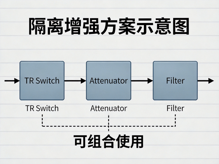

解决方案:多管齐下综合治理
既然找到了病根,接下来就是怎么治的问题。我个人的经验是,单靠某一种方法往往不够,得软硬件一起上,从多个环节把漏掉的信号给堵住。
硬件层面的办法
方案一:T/R开关切换。这是最直接的办法。在环形器前面加一个收发开关,收的时候接通天线和接收链路,发的时候接通发射链路和天线。开关断开的时候,隔离度能做到40-50dB,比环形器强多了。不过开关有插入损耗,大概0.5-1dB左右,得权衡一下。
方案二:级联隔离器。在环形器的RX端口后面再加一级隔离器。隔离器跟环形器原理类似,但是隔离度能做到30-40dB。两级隔离叠加下来,总隔离度能到50dB以上,发射功率泄露到接收端的基本可以忽略不计。
方案三:加衰减器。这个最简单粗暴。在接收链路前端加一个3-5dB的衰减器,发射串扰功率直接被衰减掉。不过副作用你也猜得到——接收灵敏度会下降3-5dB。鱼和熊掌,自己取舍吧。
方案四:窄带滤波器。如果发射和接收的频率差得比较远(比如FDD系统),可以在接收链路前端加一个窄带滤波器,把发射频率的信号滤掉。滤波器选得好,30dB以上的抑制轻轻松松。
