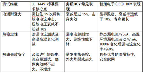

wKgZO2oOWc6AZZWBAAH4UTpNW4g748.png智旭电子
四、防雷器频繁失效?可能是MOV选型出了问题!
如果你正在为防雷器MOV选型发愁,或者遇到过浪涌击穿、器件发热等棘手问题,想找一款有UL认证、品质稳定、适配性强的替代方案,不妨试试智旭电子(JEC)的原厂MOV。
