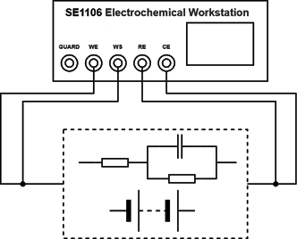

图1所示混合控制体系的电极等效电路,其中R代表溶液电阻Ru, C代表双层电容Cd, Rct代表电荷传递电阻, W代表Warburg阻抗。

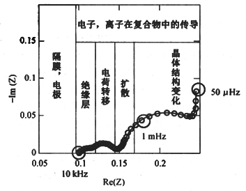

据这个过程EIS谱包括5个部分(如图2所示):①超高频区域(10 kHz以上),与锂离子和电子移动输运有关的欧姆电阻,在EIS谱上表现为一个点,用Rs表示;②高频区域,为锂离子穿透SEI膜的扩散过程,可用一个RSEI/CSEI并联电路表示。其中,RSEI 即为锂离子扩散迁移通过SEI膜的电阻;③中频区域,为电化学传荷过程控制,用Rct/Cd并联电路表示。Rct为电荷传递电阻,Cd为双电层电容;④低频区域为锂离子在活性物质内部的固体扩散过程,在图上表现为一条斜线,用Warburg阻抗Zw表示;⑤极低频区域。
wKgZPGoOc_6AEa7wAACxF6bptEI272.png图3. 锂离子在电极中脱出和嵌人过程的典型电化学阻抗谱

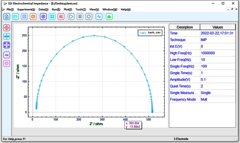

按照图1,用电容、电阻构建模拟电解池,其中Ru=16Ω,Cd=4.7nF,Rct=499Ω。SE1106使用EIS测得该电解池的等效电阻的实部和虚部,上位机用奈奎斯特图进行表示,如以下图4所示。
wKgZO2oOdBSAYB6oAAFVSwLPNXM527.png图4. 模拟电解池模型的电化学阻抗谱
本实验先对电阻、电容组成的模拟电解池进行电化学阻抗谱的测量和解析,然后对锂离子电池进行电化学阻抗谱的测量和解析。
