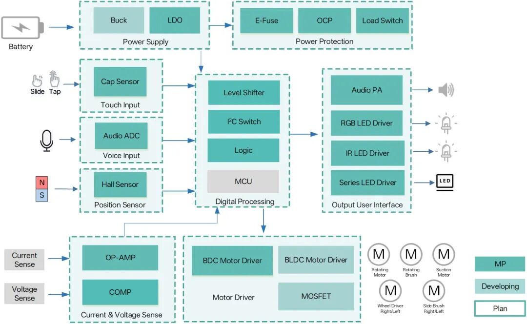

图4 产品应用框图
交互灯效供电管控,从核心动力智能语音,艾为电子以全栈式芯片方案,精准匹配扫地机器人新增功能需求,持续赋能清洁家电智能化升级。未来,艾为将继续深耕技术创新,与行业伙伴携手,让智能清洁更高效、更可靠、更具科技温度。
