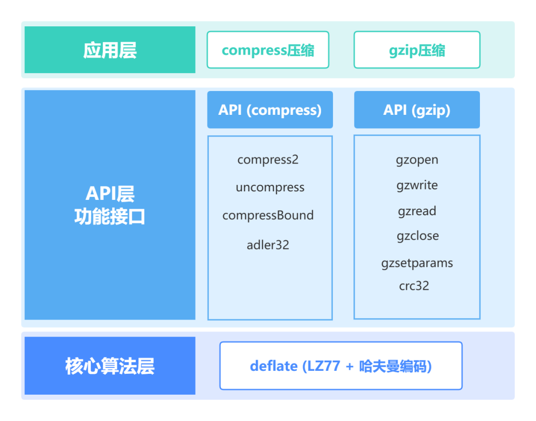

架构总览
整个 zlib for RT-Thread 方案分三层,提供两种压缩方式
核心移植工作集中在源码裁剪与编译适配,应用层直接调用 zlib 原始 API,无需中间封装层。

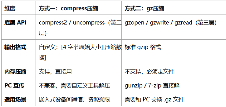

两种压缩方式对比
选哪个? 如果压缩后的数据只在嵌入式设备之间传递(如通过串口、网络、SPI Flash),用方式一;如果压缩后的文件需要拷贝到 PC 上解压,用方式二。

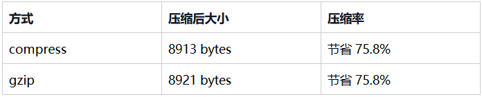

压缩率实测
以 SQLite 学生数据库文件(36864bytes)为例:

压缩率实测:SQLite 数据库文件压缩后节省约75%
