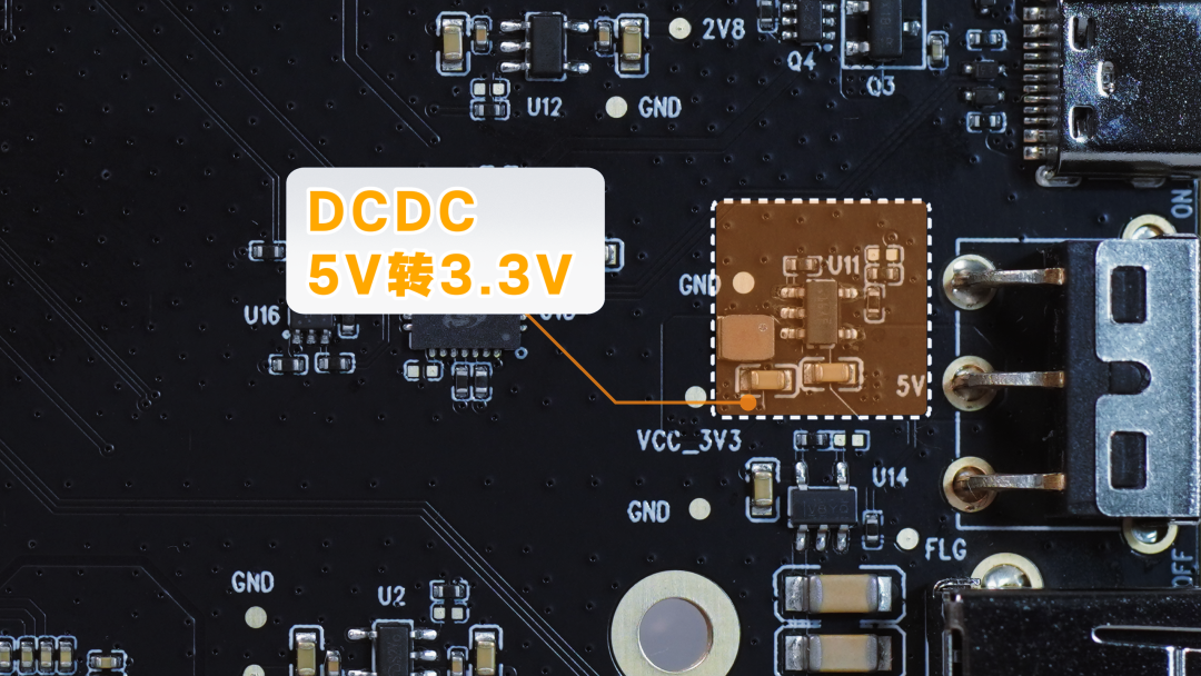

供电:终于不是“祖传LDO
开发板供电采用的是:DCDC 5V转3.3V方案。相比传统LDO:
  • 供电效率更高
  • 发热更低
  • 长时间运行更稳定
尤其是这种:屏幕+音频+摄像头+AI功能的板子。供电设计其实非常关键。
图2:供电配置

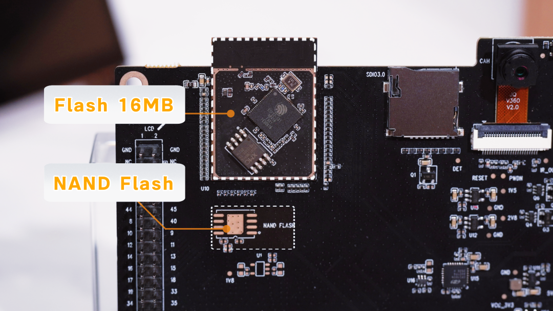

存储部分:给后续AI应用留空间了
模组本身板载:16MB Flash。另外开发板上,还预留了:NAND Flash位置。虽然目前工程样板还没焊接。但这个设计其实很有意思。
因为后面如果做:
  • 本地资源存储
  • UI素材
  • 图片缓存
  • 音频数据
  • AI离线资源
整体空间就会宽裕很多。
图3:存储

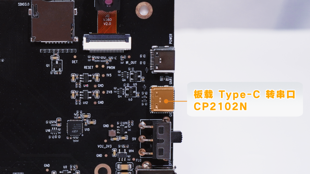

4
调试部分:终于用上 CP2102N
板载 Type-C 转串口采用的是:CP2102N。相比大家熟悉的××340:
  • 稳定性更好
  • 驱动兼容性更强
  • 长时间调试体验更舒服
这属于你平时可能不太注意。但真正开发的时候,会疯狂加分的细节。

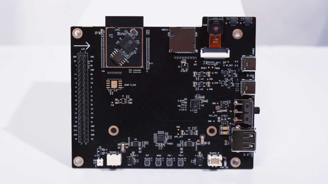

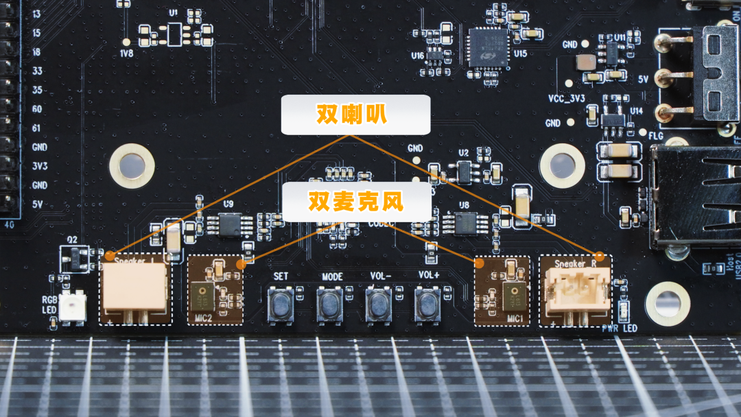

5
音频部分:AI语音交互终端
这块板子的音频配置,其实挺猛。直接上了:双麦克风+双喇叭。Codec用的是:ES8389,功放则是:NS4150B。
整个硬件组合已经非常明显:它不是单纯给你做“普通嵌入式”。而是在往:AI语音交互终端这个方向走。比如:
  • AI桌宠
  • 智能中控
  • 语音助手
  • AI陪伴设备
  • 智能面板
图5:麦克风喇叭

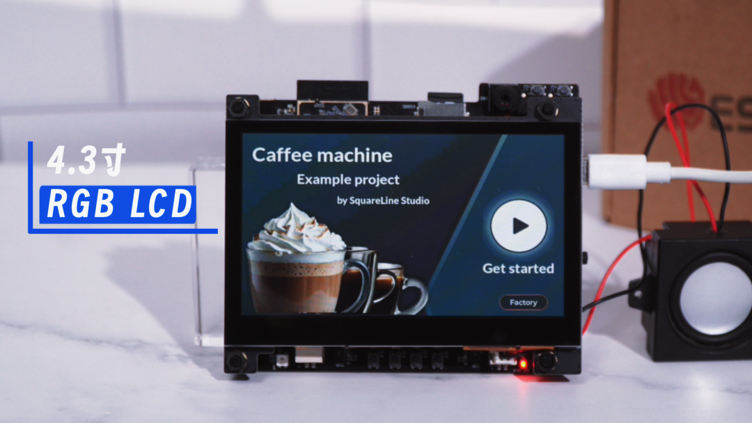

6
屏幕部分:4.3寸 RGB LCD
屏幕采用的是:4.3寸 RGB LCD。分辨率:800×480。相比SPI屏幕:RGB接口
  • 带宽更高
  • 刷新率更高
  • UI体验更流畅
尤其适合:LVGL、HMI界面、AI交互UI。

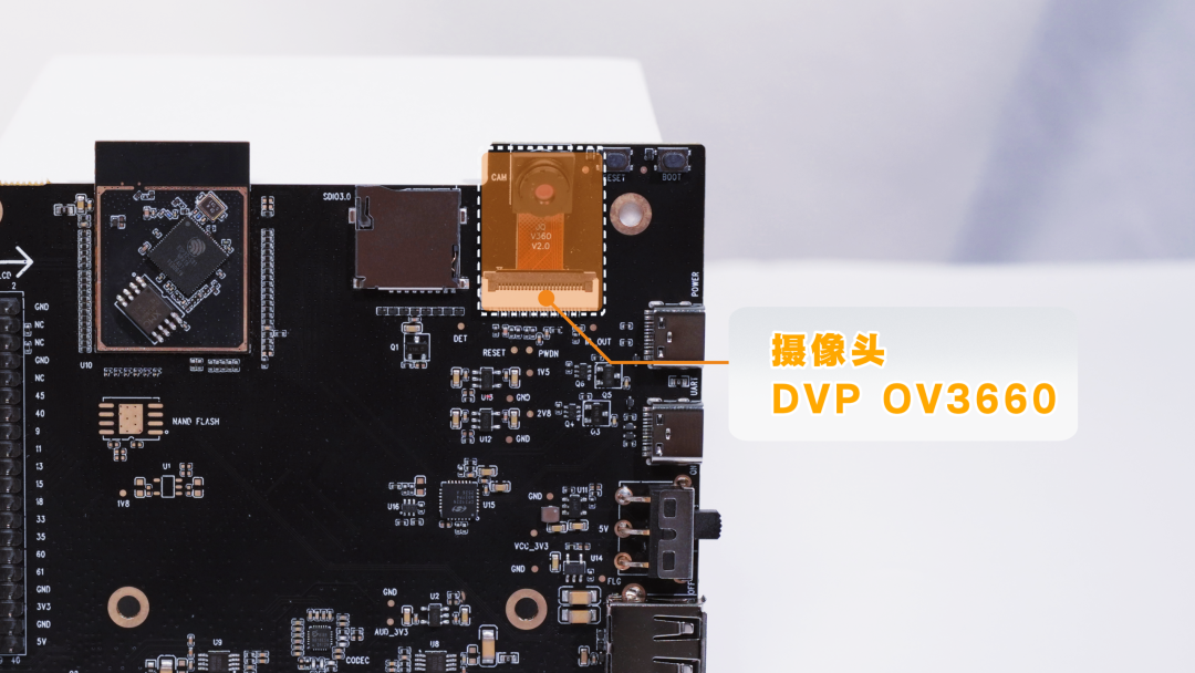

7
摄像头:DVP接口 OV3660
摄像头采用DVP OV3660。DVP的优势其实很明确:接口成熟、延迟低、兼容性高。而OV3660这套方案。更多是在:成本+功耗+生态兼容性之间做平衡。属于非常典型的:“能快速落地”的方案思路。
