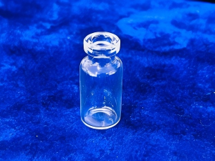

一、医疗用品西林瓶
西林瓶不是普通的玻璃瓶。它承载的是救死扶伤的药品,任何尺寸偏差都可能引发连锁反应。
必须严格控制的核心尺寸参数包括以下几项
1 瓶身高度——直接影响灌装量精度,关系到药品剂量的准确性,需符合GB12415及YBB相关标准。
2 外径与内径——决定西林瓶与胶塞、铝盖的配合紧密程度,依据GB2641、GB2639等国家标准执行。
3 瓶口尺寸——这是密封性能的第一道防线,偏差超标就意味着泄漏风险,需严格遵守YBB00192003-2015标准。
4 壁厚与底厚——关系机械强度,壁厚不足会导致运输破损,壁厚过大则造成成本浪费,参考GB12415-90、GB2641-90等标准。
5 垂直轴偏差——偏差过大会导致灌装不准、瓶盖配合不紧,同样依据YBB001922003-2015标准。
6 同一瓶身厚薄比——反映瓶身均匀性,是内应力计算的重要参数,参照药包材YBB标准。

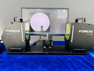

方案一:普密斯在线图像测量仪——轻巧集成,产线直连
普密斯在线图像测量仪凭借高分辨率工业相机加智能图像处理软件的核心组合,专为流水线末端检测而设计。

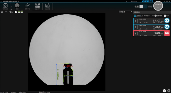

1. 测量原理方面,高分辨率工业相机实时捕捉瓶身轮廓,智能算法即时分析,再与预设标准自动比对,整个过程一气呵成。
2.检测速度方面,毫秒级响应,瓶子流过的瞬间就能完成全部扫描。
3.可测参数方面,高度、直径、周长、瓶口尺寸等关键尺寸一网打尽。
4.集成方式方面,可独立设站,也可无缝嵌入流水线最后一道工序,非常灵活。
5.超差数据差异方面,一旦尺寸偏差超过限值,系统数据会标红,操作人员可及时调整工艺参数。
在线图像测量仪小巧轻便,高度灵活。 无论是5mL疫苗瓶还是大容量冻干粉瓶,都能完美适配。
