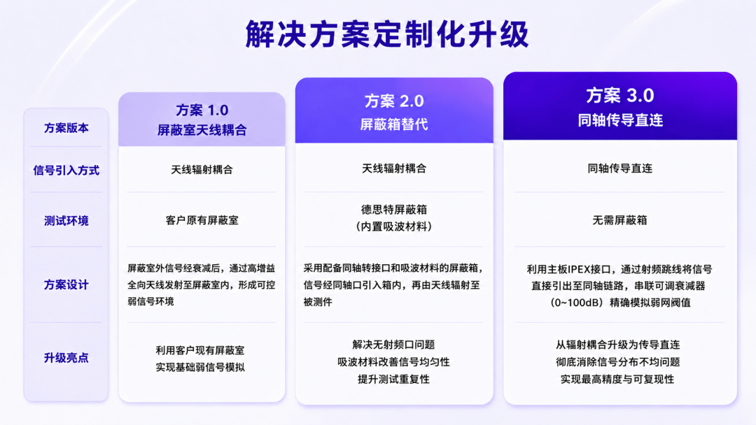

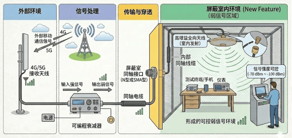

(2)方案演进:从屏蔽室天线耦合到同轴直连
初始方案:屏蔽室天线耦合方案
客户POS机采用内置天线设计,且自身已配备屏蔽室。
基于此条件,初始方案构建如下:信号源置于屏蔽室外,经衰减器调控后,通过高增益全向天线辐射至屏蔽室内部,从而在室内形成信号强度可控的弱场测试环境。
4G/5G 弱网测试方案流程图
方案优化

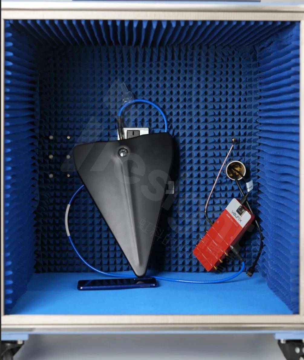

问题描述:现场勘测发现,客户屏蔽室未预留射频接口,信号无法直接引入;同时屏蔽室空间较大,天线辐射方式易造成场强分布不均,测试可控性显著下降。

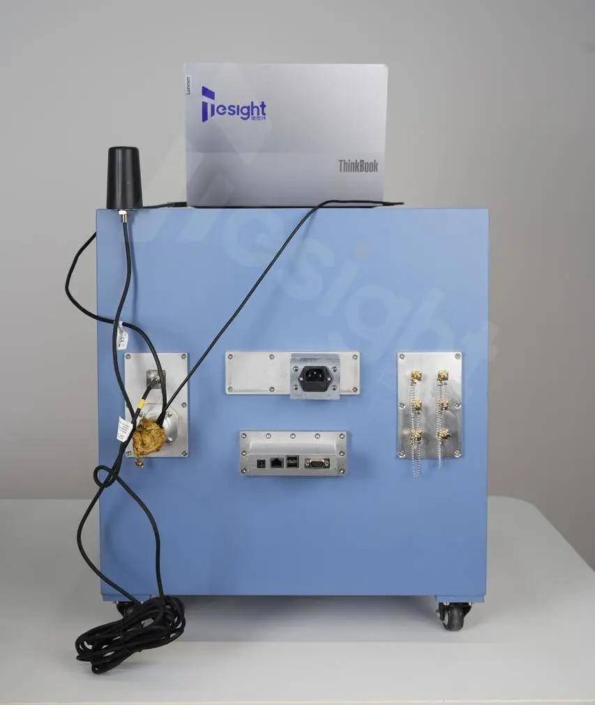

优化点:针对上述问题,采用专用屏蔽箱替代原有屏蔽室。屏蔽箱配备标准同轴转接口,并内置吸波材料,有效解决信号引入困难与场强分布不均两大瓶颈。
德思特屏蔽箱
德思特屏蔽箱
最终方案:同轴传导直连
问题描述:进一步检视被测件发现,客户测试对象并非整机,而是集成通信模块的主板电路
基于此,方案由辐射耦合升级为同轴传导直连:通过IPEX转SMA/N型射频跳线,将POS机通信芯片的天线端口直接引出为标准同轴接口,并在射频链路中串联
TS-LDA-908v-2可调固定衰减器(衰减范围0~90dB),从而精确模拟不同弱网环境下接收信号的电平阈值。
最终方案产品连接图
方案演进对比图

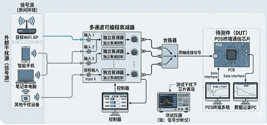

(2)方案设计
采用TS-LPD-752-2 合路器将目标 WIFI 信号与干扰信号(通过衰减器调节强度)合并后输入 POS 机,模拟商场、超市等多设备WIFI干扰场景。
WIFI 干扰测试方案流程图
