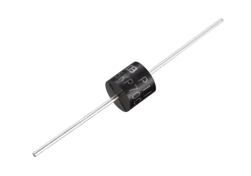

TVS(Transient Voltage Suppressor,瞬态抑制二极管),又名雪崩击穿二极管,是一种利用半导体雪崩击穿特性来抑制瞬态过电压的防护器件。其核心功能是在极短时间内(纳秒至皮秒级)将浪涌能量泄放至地,从而保护后级敏感电路免受静电放电(ESD)、电源浪涌、负载突变等瞬态过压事件的损害。
TVS器件具有响应速度快、钳位特性优良、可靠性高、体积小等优点,广泛应用于消费电子汽车电子工业控制通信设备等领域的电源接口与信号线防护。如图1-1所示为TVS瞬态抑制二极管的典型实物外观,其外形与普通整流二极管类似,但内部结构针对快速响应与大功率脉冲进行了专门优化。
图1-1 TVS瞬态抑制二极管实物图(轴向引线封装)
图片来源:深圳市创力微电子 szclwell.com

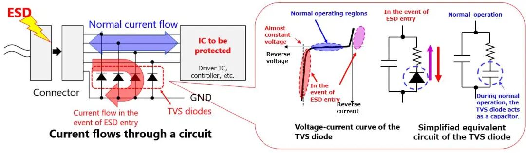

1.1.2 TVS工作原理
TVS在电路中通常反向并联于被保护线路与地之间。在正常工作状态下,电源电压不超过TVS的最高工作电压(VRWM),此时TVS处于高阻截止状态,对电路几乎无影响,仅存在极微小的漏电流。当电源或信号线因雷击、开关切换、感性负载关断等原因出现异常高压,且电压超过TVS的击穿阈值时,TVS瞬间进入雪崩击穿区,阻抗急剧下降,形成低阻通路。此时瞬态大电流通过TVS流向地(GND),浪涌能量被TVS吸收并转化为热能,从而将线路电压钳制在安全的钳位电压(VC)水平,保护后级芯片或电路免受过压损坏。
图1-2所示,Toshiba给出的TVS保护原理示意图清晰展示了ESD事件发生时电流的泄放路径:ESD能量从连接器进入后,被并联的TVS二极管旁路至地,从而避免后级IC受到损伤。右侧的等效电路图则说明在正常工作时TVS表现为高阻态(近似电容),仅在ESD事件触发时转为低阻导通状态。
图1-2 TVS二极管ESD保护工作原理与等效电路示意图
图片来源:Toshiba Electronic Devices & Storage Corporation
其工作过程可概括为:常态高阻截止 → 过压触发击穿 → 瞬态能量泄放 → 电压钳位保护 → 自动恢复截止

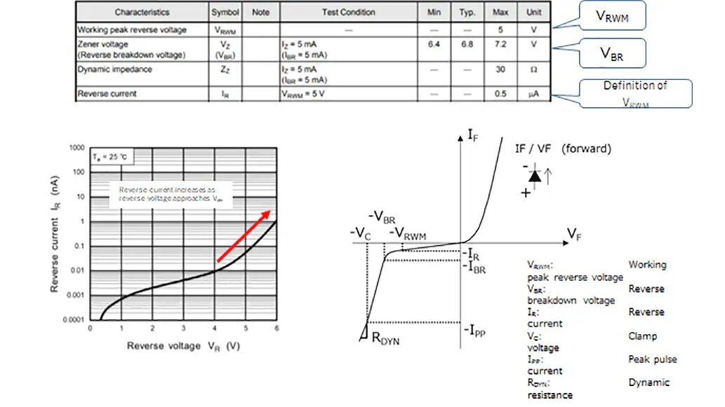

1.2.1 最高工作电压 VRWM
VRWM(Working Peak Reverse Voltage,反向工作峰值电压)是TVS在正常工作时所能承受的最大反向直流电压。由于TVS反并联使用,此参数直接决定了器件的"待机"电压上限。选型原则:VRWM必须大于或等于被保护电路的最高正常工作电压,并留有一定裕量。若VRWM选得过低,TVS可能在正常电压下误触发;若选得过高,则钳位电压随之升高,保护效果减弱。部分厂家将VRWM直接标注为TVS的额定电压。
1.2.2 击穿电压 VBR
VBR(Breakdown Voltage,击穿电压)定义为当反向电流达到规定测试电流IT(通常为1 mA~10 mA)时所对应的电压值。数据手册通常给出最小击穿电压VBR(min)与最大击穿电压VBR(max)的范围,额定电压往往介于两者之间。VBR是TVS从截止区进入击穿区的临界点,实际钳位电压VC通常高于VBR(max)。如图1-3所示,Toshiba数据手册中的参数表与V-I特性曲线清晰标注了VRWM、VBR、VC、VF、IR等关键参数的位置关系。
图1-3 TVS数据手册关键参数定义与V-I特性曲线

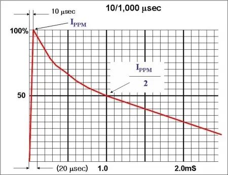

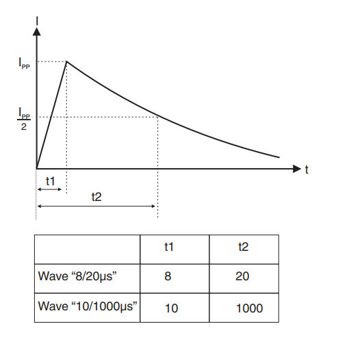

1.2.3 峰值脉冲电流 IPP
IPP(Peak Pulse Current,峰值脉冲电流)指在规定的标准浪涌波形(通常为10/1000 μs,即波头时间10 μs、半峰值时间1000 μs)下,TVS所能承受的最大峰值电流。该参数与TVS的芯片面积、封装散热能力直接相关,是衡量器件浪涌承受能力的关键指标。如图1-4所示为10/1000 μs标准浪涌波形的定义示意图,该波形由IEC 61000-4-5等标准规定,是TVS参数测试的基准波形。
图1-4 TVS标准测试波形定义(10/1000 μs)
图片来源:GlobalSpec / IEC标准波形示意图
此外,不同标准体系还采用8/20 μs等波形进行测试,如图1-5所示对比了两种常见波形的差异,工程师在跨标准选型时需注意波形定义与参数换算。
图1-5 标准浪涌测试波形对比(8/20 μs 与 10/1000 μs)
图片来源:Electrical Engineering Stack Exchange

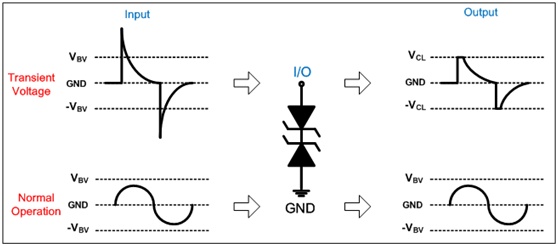

1.2.4 钳位电压 VC
VC(Clamping Voltage,钳位电压)是指在规定的10/1000 μs浪涌电流波形下,TVS两端测得的峰值电压。VC是TVS保护性能的核心指标,它表示在实际浪涌条件下,经过TVS限幅后到达后级电路的电压上限。关键关系:VC必须小于被保护器件的最大耐压值,否则保护失效。VC与IPP呈正相关,浪涌电流越大,实际钳位电压越高。如图1-6所示,Amazing Microelectronics给出的示意图展示了瞬态电压经过TVS后被钳位到安全电平的过程。
图1-6 TVS钳位电压工作原理示意图(输入瞬态电压被钳位至安全输出电平)
图片来源:Amazing Microelectronic Corp.

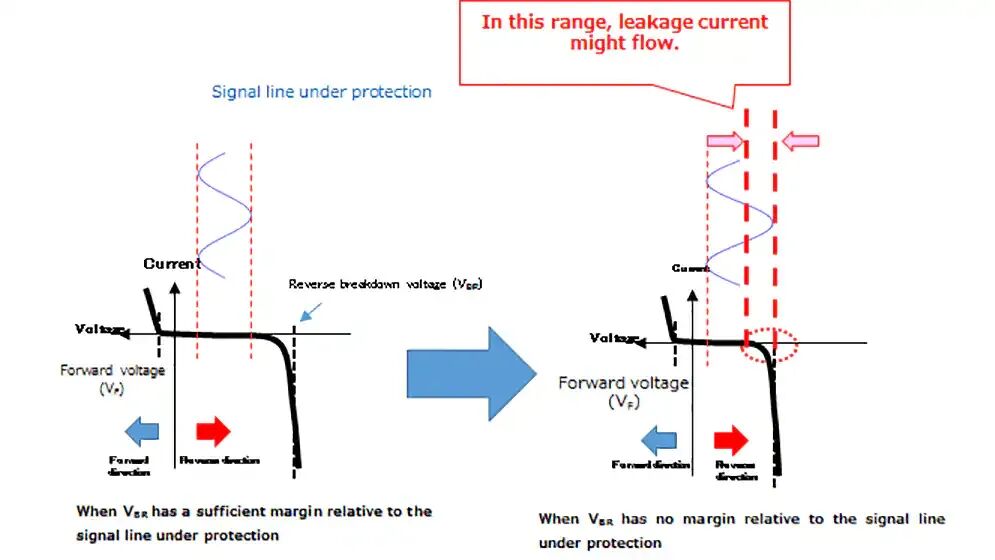

1.2.6 漏电流 IR
IR(Reverse Leakage Current,反向漏电流)指在TVS两端施加最高工作电压VRWM时的微小反向电流。漏电流与额定电压密切相关:额定电压越低,漏电流越大。例如,5 V规格的TVS漏电流可达数百微安,而12 V规格通常低于10 μA。如图1-7所示,Toshiba的技术资料展示了漏电流随反向电压逼近VRWM而增大的趋势,以及当VRWM与信号线电压裕量不足时漏电流风险加剧的情况。
图1-7 TVS漏电流特性与VRWM裕量关系示意图

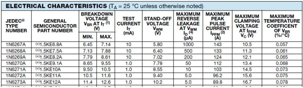

图1-8所示,典型TVS数据手册中的电气特性表以1N6267A系列为例,清晰列出了VBR(min/max)、VRWM、IR、IPP、VC等参数的实测值,为选型提供了直接的数据支撑。
图1-8 典型TVS数据手册电气特性参数表(以1N6267A系列为例)
图片来源:MicroType / Littlefuse Datasheet Excerpt

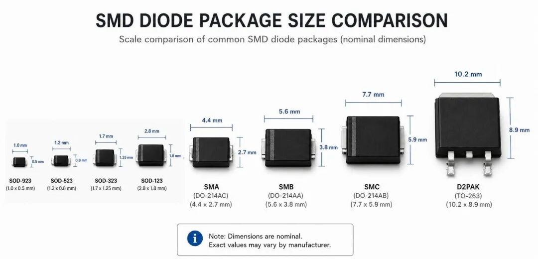

1.3.1 封装与功率选择
TVS的峰值脉冲功率Ppp直接决定其封装形式。常见封装从低功率到高功率依次为:SOD-123、SMA(DO-214AC)、SMB(DO-214AA)、SMC(DO-214AB)、以及大功率轴向引线封装(如P600)。选型时,若能通过浪涌测试标准或仿真预估瞬态功率,可按Ppp = VC × IPP计算需求;若无法精确预估,应在PCB空间与成本允许范围内,优先选用功率裕量充足的大封装,以提升系统可靠性。
图1-9所示,JLCPCB给出的SMD二极管封装尺寸对比图直观展示了从SOD-123到D2PAK的系列封装尺寸差异,其中SMA、SMB、SMC是TVS最常用的贴片封装系列。
图1-9 常见SMD二极管封装尺寸对比(含TVS常用SMA/SMB/SMC系列)
图片来源:JLCPCB SMD Diode Size Guide

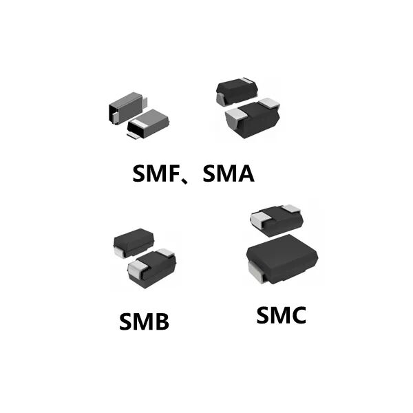

图1-10所示,SMF、SMA、SMB、SMC四种主流TVS贴片封装的实物对比图,可帮助工程师在PCB布局阶段直观判断器件占用空间。
图1-10 TVS主流贴片封装实物对比(SMF/SMA/SMB/SMC)
图片来源:Yunyi China Rectifier Diode Factory

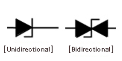

图1-11所示,单向与双向TVS的电路符号存在明显区别:单向TVS符号与普通齐纳二极管类似(带折线),而双向TVS由两个背对背的二极管符号组成。
图1-11 单向TVS与双向TVS的电路符号对比
图片来源:Campus Component

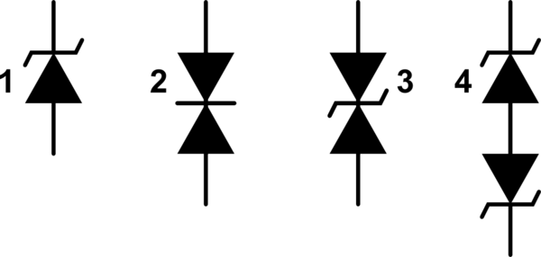

图1-12所示,四种常见的TVS/齐纳二极管符号对比图进一步说明了不同极性保护器件的符号差异,其中2号和3号分别为双向与单向TVS的典型表示方法。
图1-12 TVS与齐纳二极管符号对比(1-齐纳,2-双向TVS,3-单向TVS,4-堆叠TVS)

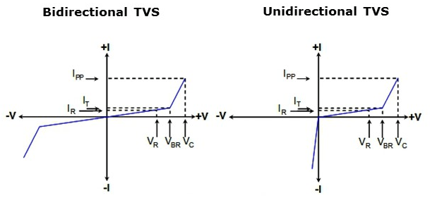

图1-13所示,双向与单向TVS的V-I特性曲线对比清晰展示了二者在正负电压象限中的导通特性差异:双向TVS在第三象限对称导通,而单向TVS在第三象限表现为正向导通(VF钳位)。
图1-13 双向TVS与单向TVS的V-I特性曲线对比(标注VR、VBR、VC、IPP、IR)
图片来源:Components101
此外,双向TVS在级间电容、正向导通特性等参数上与单向TVS存在差异,在高速信号防护选型时需特别注意。

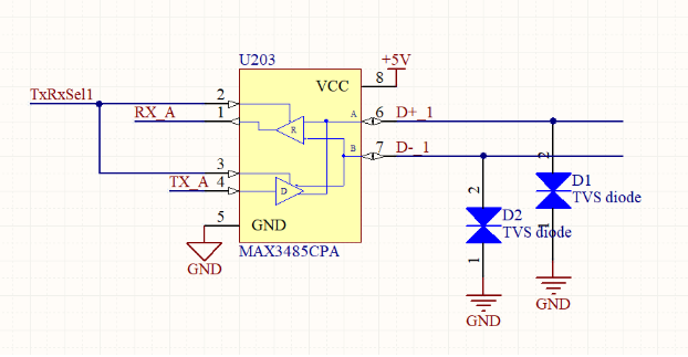

图1-14所示,TVS在RS-485收发器接口处的典型应用电路中,D1(单向TVS)用于共模保护,D2(双向TVS)用于差模保护,构成了完整的接口防护方案。
图1-14 TVS在RS-485接口中的典型保护应用电路
图片来源:Altium PCB Design Blog

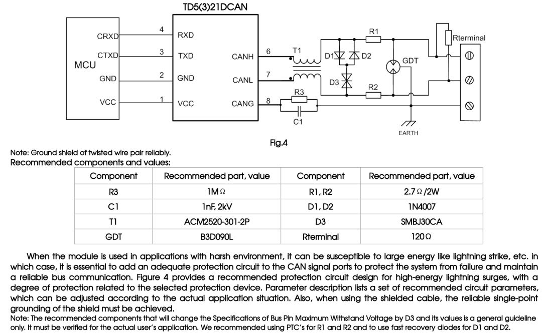

图1-15所示,CAN总线保护电路采用了共模电感、TVS二极管(D1/D2)、气体放电管(GDT)及电阻网络组成的多级防护架构,TVS在此承担快速钳位的核心角色。
图1-15 CAN总线接口多级保护电路(含TVS、GDT、共模电感)
图片来源:Electrical Engineering Stack Exchange / Toshiba Application Note

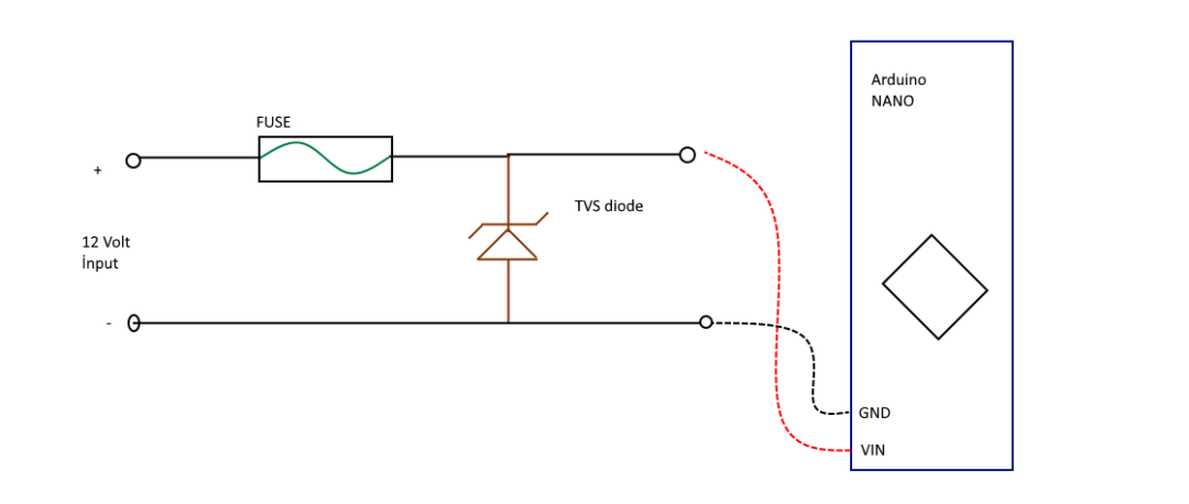

图1-16所示,TVS在Arduino开发板12 V电源输入端的典型过压保护应用,TVS并联于电源入口与地之间,配合保险丝构成简易而有效的过压防护。
图1-16 TVS用于Arduino电源输入过压保护典型电路

1.3.5 漏电流的考量
漏电流IR在低功耗与高精度场景中是不可忽视的设计因素。在电池供电的便携设备或IoT终端中,系统待机功耗要求极为苛刻。低额定电压TVS(如5 V及以下)的漏电流可达数百微安,若多个TVS并联使用,累积漏电流将显著缩短电池续航时间。在ADC采样、微弱电流检测等精密测量电路中,TVS漏电流会叠加至被测信号路径,引入系统误差,降低采样精度。因此,此类场景应优先选用高额定电压(以降低IR)或具备超低漏电流特性的专用TVS。
表1-5所示,不同额定电压等级的TVS漏电流存在数量级差异。
表1-5 不同额定电压TVS的典型漏电流对比
表1-5所示,额定电压从3.3 V提升至24 V时,漏电流可从数百微安骤降至1 μA以下,这一数量级差异在低功耗与高精度系统设计中具有决定性影响。
额定电压 VRWM典型漏电流 IR(@25℃)低功耗场景影响高精度场景影响设计建议
3.3 V200 μA~500 μA高,显著增加待机功耗高,严重干扰微弱信号慎用,或选用超低漏型号
5.0 V100 μA~300 μA中高,多路并联时累积明显中高,需评估误差预算评估总功耗后选用
12 V1 μA~10 μA低,可接受低,一般不影响精度常规选用
24 V<1 μA极低,可忽略极低,可忽略优先选用,兼顾低功耗需求

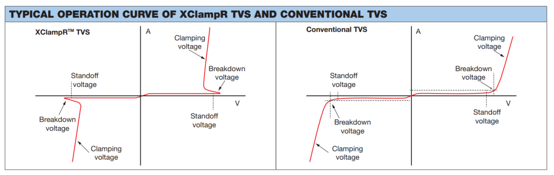

1.4.1 典型工作特性曲线
深入理解TVS的V-I特性曲线是掌握其工作机理的关键。如图1-17所示,XClampR TVS与传统TVS的典型工作曲线对比展示了现代TVS技术在钳位性能上的优化:新型TVS在击穿后能够更快进入低阻区,从而降低钳位电压,提升保护裕量。
图1-17 XClampR TVS与传统TVS的典型工作曲线对比(标注Standoff、Breakdown、Clamping电压)
图片来源:mBedded.ninja / TVS Diodes Guide

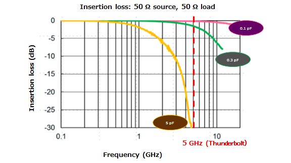

1.4.2 级间电容与高速信号
级间电容(Cj,Junction Capacitance)是TVS PN结的寄生电容,直接影响高速信号线路的阻抗匹配与信号完整性。USB 2.0、HDMI、千兆以太网等高速接口对TVS的级间电容要求极为严格,通常需低于1 pF甚至0.5 pF。如图1-18所示,Toshiba的测试数据表明:当级间电容从0.1 pF增大到5 pF时,在5 GHz频段的插入损耗从接近0 dB恶化至超过-25 dB,严重影响高速信号传输质量。
图1-18 TVS级间电容对高速信号插入损耗的影响(0.1 pF vs 0.3 pF vs 5 pF)

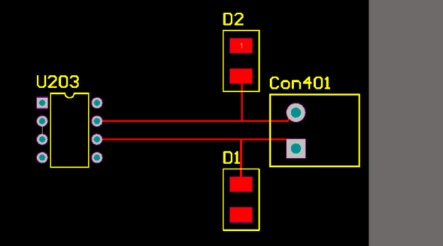

1.4.3 PCB布局要点
TVS的保护效果不仅取决于器件选型,更与PCB布局密切相关。TVS应尽可能靠近连接器或接口入口处放置,以缩短浪涌电流的回流路径,减小寄生电感。如图1-19所示,Altium给出的PCB布局示例中,TVS二极管D1/D2被直接放置于连接器Con401与收发器U203之间,确保浪涌能量在到达敏感芯片前即被旁路。
图1-19 TVS在PCB上的推荐布局位置(靠近连接器入口放置)

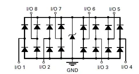

1.5.1 TVS阵列简介
针对多路信号接口(如USB、HDMI、多通道CAN),集成多路TVS单元的阵列器件(TVS Array)可显著减少元件数量、节约PCB面积,并保证各路间参数一致性。此类器件通常将TVS与整流二极管或低电容结构集成于单芯片,是多通道高速接口防护的主流方案。如图1-20所示,Littelfuse SP4065 TVS二极管阵列的内部结构图展示了8路I/O通道共用中央GND的集成架构,适用于多通道并行保护场景。
图1-20 Littelfuse SP4065 TVS二极管阵列内部结构(8路I/O保护通道)
图片来源:Mouser Electronics / Littelfuse Datasheet
