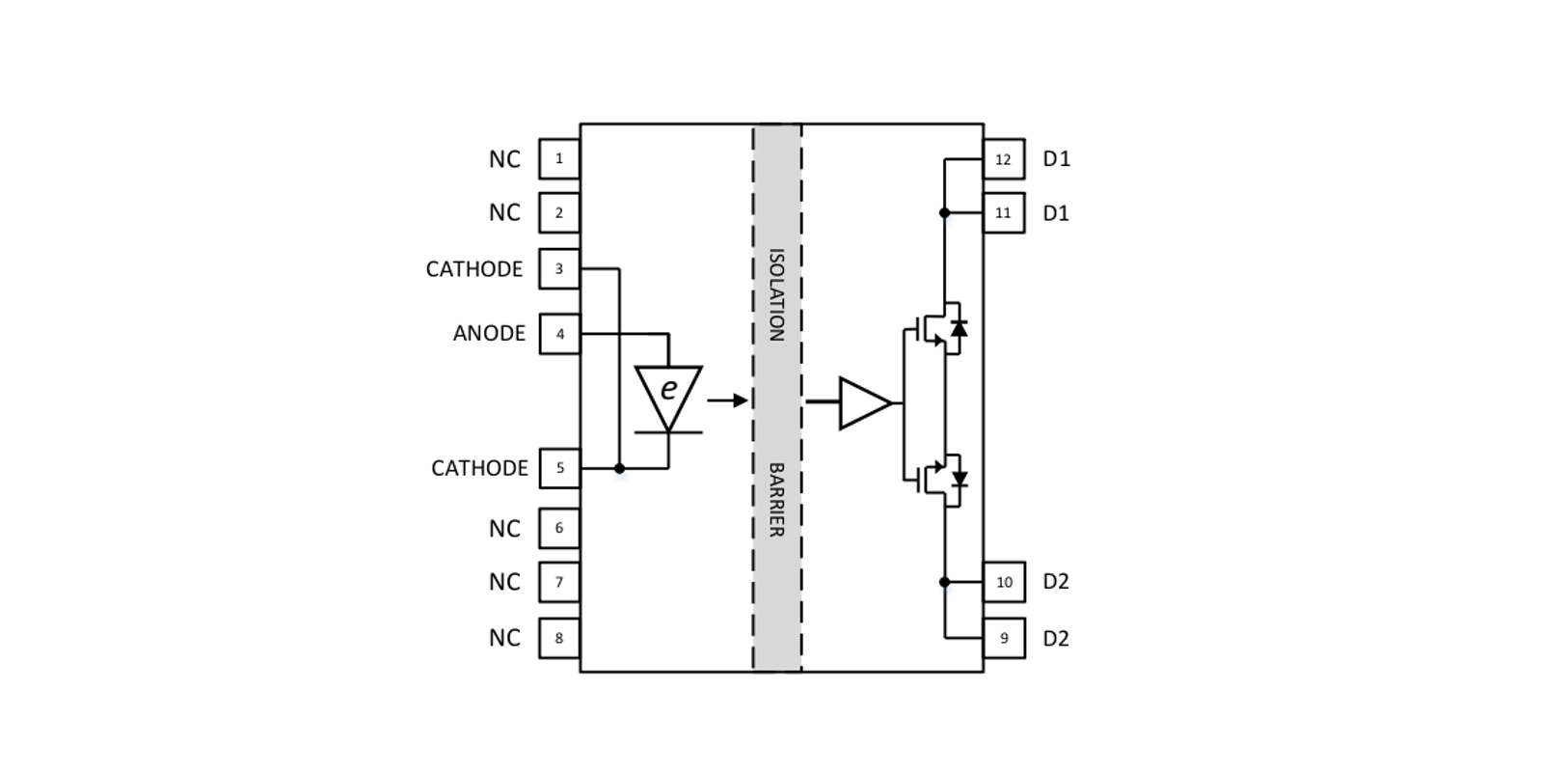

纳芯微推出的新一代NSI7117系列固态继电器,正是沿着这一技术思路给出的一个集成式应对方案。
从架构上看,NSI7117采用纳芯微成熟的电容隔离技术,集成两颗1700V耐压的SiC MOSFET,使得器件本身就具备了出色的抗雪崩能力和瞬态过压承受能力。在面对高压母线上不时出现的浪涌尖峰时,开关自身不会轻易进入失控状态——这是确保开关在异常工况下可靠关断的重要硬件基础。

核心电气规格
推荐最小输入电流7mA
输入正向/反向电压2V/6.5V(Max)
输出击穿电压>1700V
导通电阻(Ron)72Ω(25℃);<250Ω(125℃,10mA)
最大负载电流50mA
漏电流<1μA(1000V,125℃)
开通/关断时间<1ms
瞬态隔离电压5000Vrms
工作隔离电压1000Vrms
爬电距离初级/次级间≥8mm;开关端子间≥5.91mm
工作温度-40℃~125℃
封装SOW12
