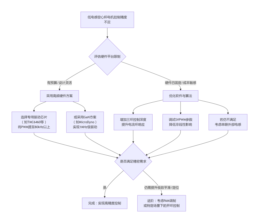

要提高低电感空心杯电机的控制精度,核心难点在于它极低的电感导致电流变化极快,容易产生电流断续和非线性干扰。针对这个挑战,可以按"由简到难"的顺序,从以下几个方面着手:
路径一:夯实硬件基础,提升PWM频率
这是最直接有效的手段。提高PWM频率能缩短每个周期内的电流上升/下降时间,有效减小电流脉动,这是实现高精度控制的基础。
传统方案的局限:许多单片机方案受限于电流采样算法,开关频率通常不超过20kHz,这对低电感电机来说远远不够。
进阶方案选择
专用驱动芯片:可选用专为低电感电机设计的驱动器,如TMC6460,其硬件FOC(磁场定向控制)频率可达200kHz,远超软件方案。类似的还有MOTEC EBLD系列,PWM频率也高达80kHz
下一代GaN技术:基于氮化镓(GaN)的驱动器能将开关频率推至1MHz,配合滤波器可输出近乎完美的正弦波,从根本上消除电流纹波和EMI(电磁干扰)问题。
路径二:软件与控制算法的精细化调校
当硬件频率受限时,优化控制算法同样关键。
三环控制缺一不可:确保驱动器拥有并正确配置了电流环(最内层)、速度环、位置环。电流环的响应速度直接决定了整个系统的上限。
规避低速非线性区:小电感电机在轻载、小电流时非线性最强,控制最困难。如果你的应用场景电流较大,非线性问题可能会有所缓解。
核心公式参考:电流脉动量 Δi 与调制周期 T (频率 f=1/T) 正相关,公式为 Δi = f(L, R, T, τ)。简言之,提高频率是减小 Δi 的直接数学手段。
路径三:巧用硬件补丁,外接电感
如果在不改变现有驱动器的情况下,想快速改善电流波形,这可以算是一个“物理外挂”。
操作方法:在电机的三相线上各串联一个小电感(通常是uH级别),等效于增大了电机的电磁时间常数 L/R。
注意事项:串联的电感需能承受电机的工作电流而不饱和,这相当于把部分损耗从电机转移到了外部。
路径四:进阶方案探索
如果上述方案仍不能满足亚毫米级定位或极致平稳运行的要求,可以考虑以下两种前沿技术:
方案名称 原理说明 核心优势
PAM(脉冲幅度调制) 逆变器仅负责换向,通过前端DCDC电路调节母线电压来控制电流,保证占空比始终为100%。 彻底消除电流断续问题,使电流波形极其平滑。
无传感器开环控制 利用SVPWM(空间矢量脉宽调制)技术,配合特定的参数调试策略进行开环定位。 规避了低电感对闭环采样的干扰;在特定恒转矩负载场景(如光纤定位)下,精度可达实际应用级别。

针对低电感空心杯电机的控制,核心思路是“高频驱动 + 精密反馈”,可以参考下面的决策流程图来规划你的行动:
wKgZO2oNNCmANKWrAAHWTtNgCco264.png 如果想了解某个具体方案(比如某种驱动芯片的配置)或针对特定应用场景(如机器人灵巧手)的细节,关注我,一起学习。
