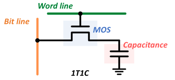

DRAM 位单元(即存储一位信息的元件)结构非常基础。
它由一个电容器(1C)和一个紧邻集成的晶体管(1T)组成。电容器的作用是存储电荷,而晶体管则用于访问电容器,无论是读取存储的电荷量还是写入新的电荷。1T-1C 位单元排列在包含字线和位线的阵列中,字线连接到晶体管的栅极,控制对电容器的访问。通过位线感应电容器上存储的电荷,即可读取存储状态。

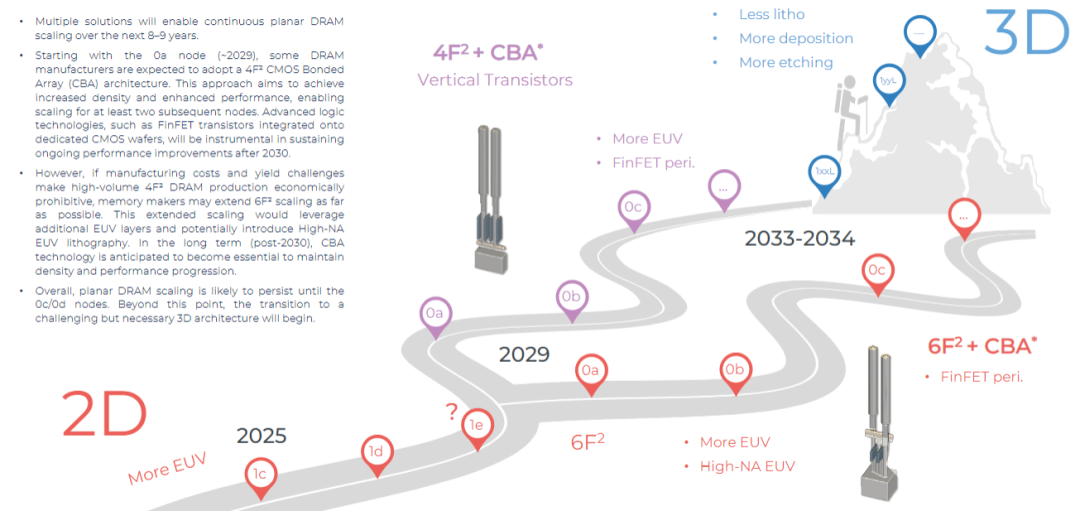

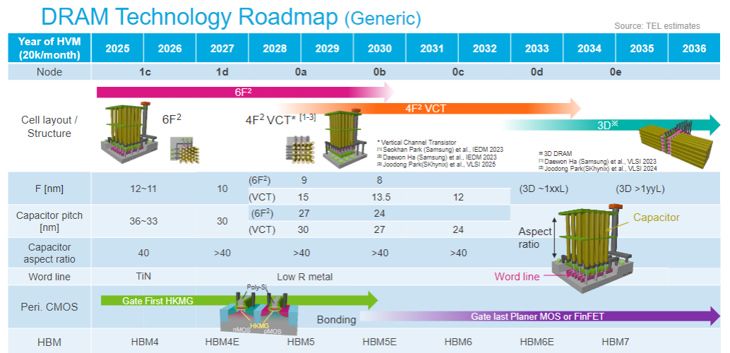

多年来,存储界推出了后续几代 DRAM 技术,这得益于位单元密度的持续微缩。目前的 DRAM 芯片属于“10纳米级”,其中存储单元阵列中有源区的半节距范围从 19 纳米缩小到 10 纳米。人工智能(AI)对更高性能和更大容量 DRAM 的需求,正在推动超越 10 纳米级技术的研发。这需要电容器、访问晶体管以及位单元架构的创新。此类创新的例子包括:高深宽比柱状电容器、从马鞍形(基于 FinFET)访问晶体管向垂直栅极架构的转变,以及从 6F² 向 4F² 单元设计的转变(F 代表特定技术节点的最小特征尺寸)。

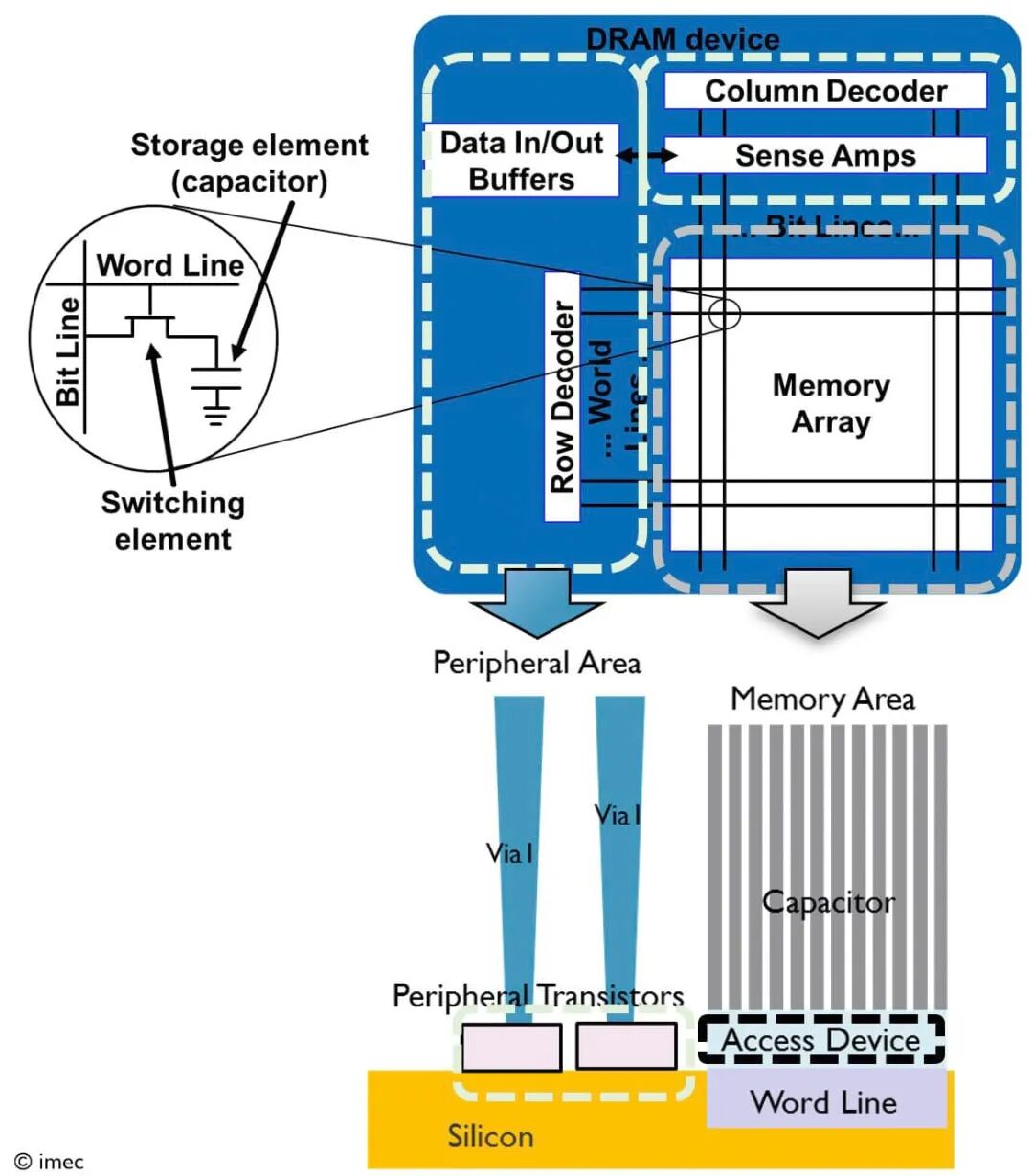

外围电路
为了实现 DRAM 芯片的完整功能,除了访问晶体管外,还需要其他几种晶体管。这些额外的晶体管在地址解码器、灵敏放大器或输出缓冲器等功能中发挥作用。它们被称为DRAM 外围晶体管,传统上制造在 DRAM 存储阵列区域旁边。
DRAM 外围晶体管可分为三大类:
第一类是常规逻辑晶体管:即反复开启和关闭的数字开关。
第二类是灵敏放大器——这是一种模拟类型的晶体管,用于感应两个位单元之间的电荷差异。微小的正电荷变化被放大为高电压(代表逻辑 1),微小的负电荷变化被放大为零电压(代表逻辑 0)。这些逻辑值随后存储在称为行缓冲器的锁存器结构中。灵敏放大器通常位于存储阵列附近,占据了 DRAM 芯片的很大一部分面积。
第三类是行解码器:这些晶体管传递相对较高的偏置电压到存储元件,以支持写入操作。
为了跟上存储阵列逐代改进的步伐,DRAM 外围电路也在面积缩减和性能提升方面相应演进。从长远来看,可以设想更具颠覆性的解决方案,打破传统的“2D”DRAM 芯片架构。一种选择是在单独的晶圆上制造 DRAM 外围电路,然后将其与包含存储阵列的晶圆进行键合,这种方法借鉴了 3D NAND 技术。

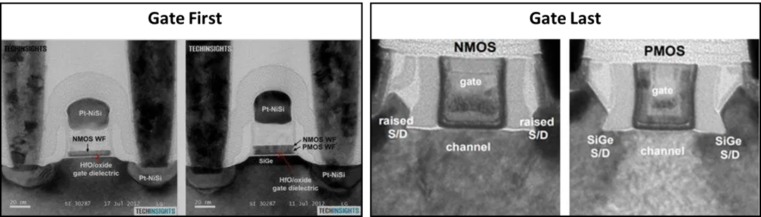

直到 2018 年,DRAM 外围晶体管主要采用平面逻辑 MOSFET 技术制造,使用多晶硅/二氧化硅或多晶硅/氮氧化硅栅极(Poly/SiO2 or Poly/SiCN)。为了保持 DRAM/bit 成本的趋势线,这些技术不如高性能逻辑使用的晶体管先进。然而,为了跟上后续几代 DRAM 存储器带来的性能提升,外围电路技术的改进变得必要。最明显的候选者是转向具有高介电常数/金属栅极堆叠的平面晶体管架构。

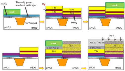

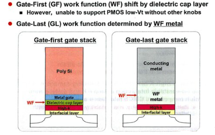

早期引入解决方案之一是基于先栅极集成方法,其中金属栅极在高温源/漏结激活退火之前沉积。nMOS 和 pMOS 的栅极堆叠可以通过使用不同的功函数金属和高介电常数/金属栅极堆叠的层厚度(例如 n 型用 TiN/Mg/TiN;p 型用 TiN)来分别优化。
关键参数之一是获得足够低的 nMOS 有效功函数和足够高的 pMOS 有效功函数,以确保良好的导通电流/截止电流比。
研究人员通过掺杂栅极堆叠(p型和n型使用不同的掺杂剂)实现了这一点,这使得阈值电压发生偏移。掺杂材料的选择及其集成也提供了一个调节旋钮,用于提高栅极堆叠的热稳定性并实现 DRAM 芯片所需的不同阈值电压。DRAM 对低栅极漏电的特定要求,除其他方法外,通过采用比逻辑导向方案更厚的栅极堆叠来解决。
之后还展示了热性能改进的后栅极集成方法版本,也称为替换金属栅极(RMG)流程。在后栅极流程中,沉积多晶硅覆盖的虚拟栅极,并保留在原位直到施加结激活退火。之后,虚拟多晶硅被目标金属栅极取代。

汽车、人工智能(AI)和机器学习等应用对DRAM存储器提出了日益严苛的要求,推动了对速度更快、更可靠且更节能的外围晶体管的需求。一种选择是重走“逻辑”芯片的发展之路,从平面高介电常数/金属栅极晶体管转向FinFET。
逻辑芯片路线图早在2011年就完成了这一转变,因为研发清楚地表明了具有鳍状导电沟道的晶体管的卓越性能:更好的导通电流/截止电流比、更优的短沟道控制、在更小的占用面积下实现更高的驱动电流(由于沟道的有效宽度更高),以及更低的功耗——同时还能控制成本。除此之外,使用较高的鳍片提供了一种降低阈值电压失配的方法,这对DRAM灵敏放大器特别有利。
