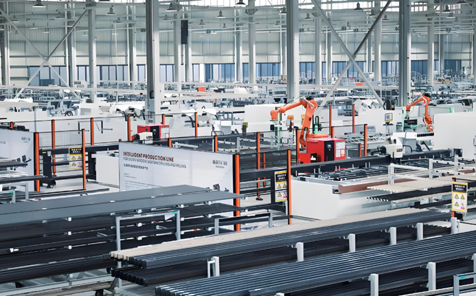

某智能制造工厂现有多条生产线,核心控制设备采用三菱Q系列PLC(型号Q00UCPU/Q01UCPU),该系列PLC无内置以太网接口,仅依靠编程口实现基础通讯,随着工厂智能化改造推进,原有通讯方式已无法满足多终端监控、多协议对接及远程运维需求,捷米特JM-ETH-Q以太网处理器(网关型)作为以太网转换器,成功解决上述痛点,实现PLC通讯升级,以下为详细应用过程。

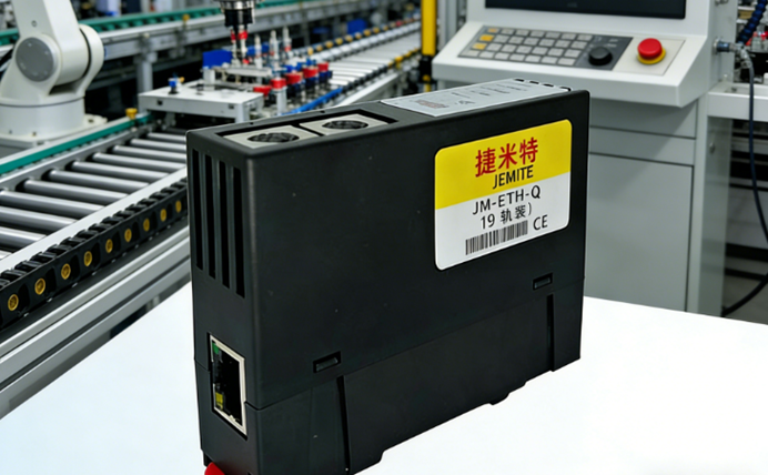

二、解决方案:捷米特JM-ETH-Q以太网处理器应用

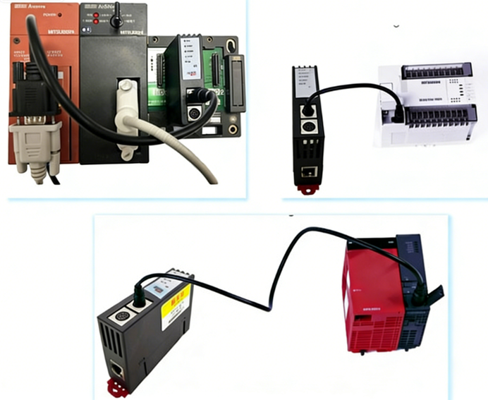

针对上述痛点,选用捷米特JM-ETH-Q以太网处理器(网关型)作为以太网转换器,与三菱Q系列PLC配套使用,无需修改PLC原有程序,直接通过编程口连接,快速实现通讯升级,核心方案如下:
1.硬件连接:将JM-ETH-Q模块的编程口对接三菱Q系列PLC编程口,模块X1接口用于以太网监控,X2接口连接触摸屏,以太网口对接上位机及其他终端,供电采用PLC编程口取电,无需额外布线,35mm导轨安装,体积小巧,直接适配原有设备空间。
2.功能配置:通过模块内置WEB服务器,输入默认IP即可进入网页配置界面,设置通讯协议、IP地址等参数,开启密码保护,无需专业工具;利用地址自动映射功能,将ModbusTCP数据区自动映射至PLC数据区,省去手动配置步骤。
3.多终端及协议对接:开启多端同时连接功能,支持6台PC以任意协议同时采集PLC数据;通过模块多协议兼容特性,实现与GX Works2、组态王、KepWare OPC的无缝对接,支持高级语言二次开发,满足数据集中管理需求。
