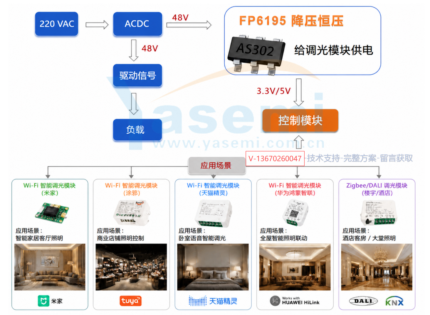

随着智能家居照明系统多模块化(如蓝牙、WiFi、ZigBee)供电需求的增加,目前市面上大多采用AC-DC隔离LED驱动芯片(如:XP3358,XP3359)将交流电转换为48V直流电压,为后级电路供电。而常用模块(蓝牙、WiFi、ZigBee)的工作电压为3.3V或5V。FP6195芯片可高效实现Buck降压转换,精准输出所需的标准电压。
二、为何智能家居照明都会采用60V耐压DC-DC降压芯片?
1、LED照明升级的核心驱动​​
随着智能照明功能复杂化(如明暗调节、色彩变换、语音控制等),电源系统需适应更高电压的输入环境(例如多灯串联或高压供电场景)。60V耐压芯片不仅能提升系统稳定性,其高效的降压转换能力还可优化灯光响应速度与能耗表现;此外,模块化设计能更便捷地集成蓝牙、WiFi、ZigBee等智能控制模块。
2、AC-DC 48V转3.3V降压电路设计要点​​
输入AC220V交流电,降压恒恒压芯片将AC220V通过隔离变压器输出恒压48V;48V电压通过FP6195进行降压恒压输出3.3V给调光模块供电,FP6195主要是通过内置MOS管和电感肖特基和输出电容组成Buck电路输出,FP6195的FB作为输出反馈基准控制输出3.3V电压,其工作原理如下:
(1)MOS管导通时:输入电压直接加在电感两端,电感开始储存能量(电流增大),同时向负载供电,输出电容充电;
(2)MOS管关断时:电感因 “阻碍电流突变” 会产生反向电动势,通过续流二极管形成回路,释放储存的能量,继续向负载供电,输出电容放电维持电压。
