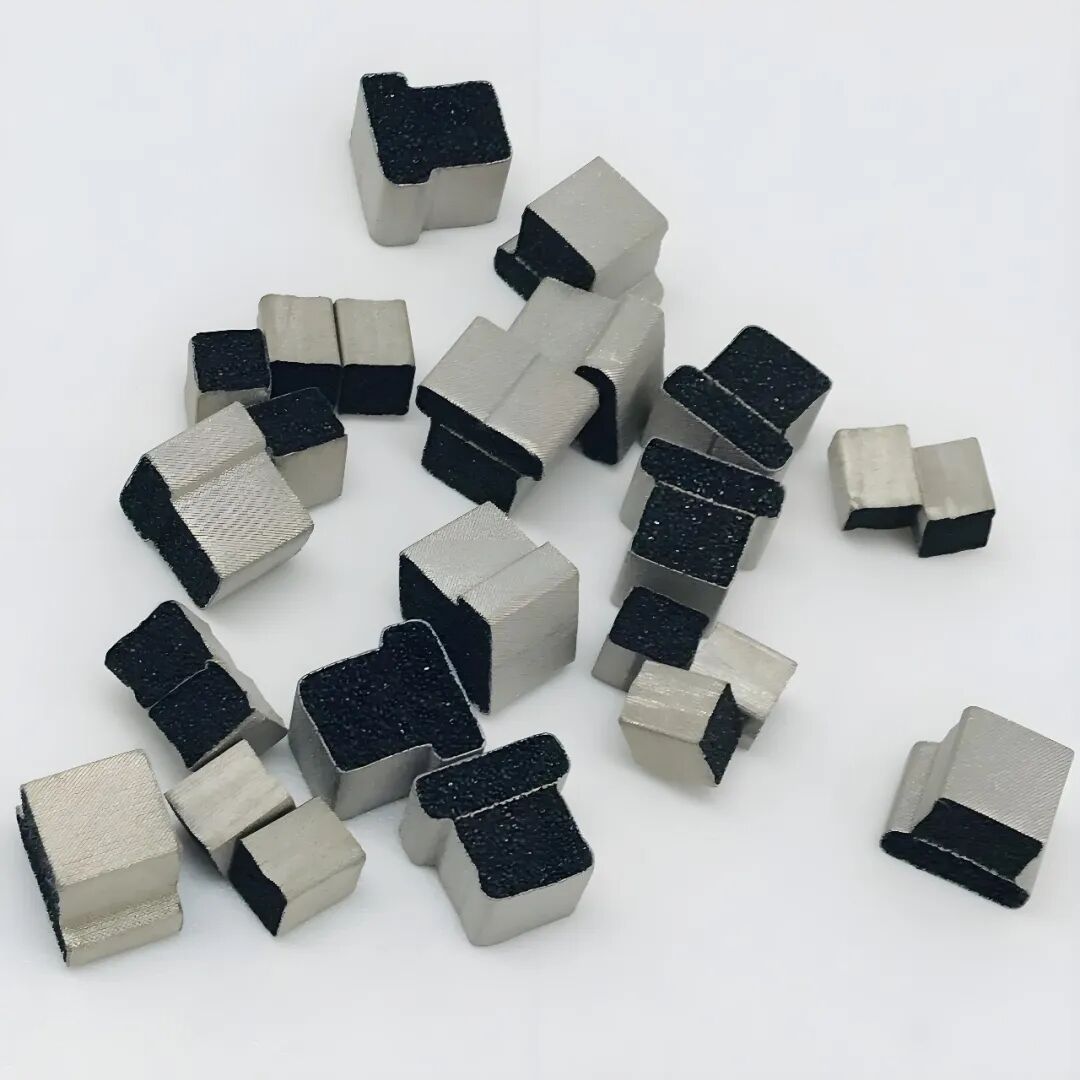

从物理化学性能看,导电泡棉的核心是导电层与弹性基材的复合。导电层通常由聚酯纤维基材通过电镀或化学镀沉积金属层(如镍、铜、金)构成,表面电阻可低至0.05Ω/inch。弹性基材则多为硅胶或聚氨酯(PU)发泡而成,其开孔或闭孔结构决定了材料的压缩回弹特性。这里有个常见的误区,认为“压得越紧,接触越好”。实际上,过度压缩(如超过40%)会导致泡棉芯材的孔壁结构塌陷,产生不可逆的永久形变,回弹率可能骤降至60%以下,寿命大幅缩短。科学的压缩率设计通常在25%-30%区间,这样在85℃/85%RH的高温高湿环境下测试500小时后,回弹率仍能保持在90%以上。
成型制造工艺则是将材料性能转化为可靠产品的关键。以杭州海合新材料有限公司的实践为例,其工艺涵盖了从原材料到成品的精密控制。首先是基材成型,通过辐射交联与高温发泡形成均匀的泡棉结构,密度范围精确控制以适应不同压缩力需求。接着是精密包裹,采用导电压敏胶将导电布与泡棉芯材粘接,经预热初粘(80-100℃)和高温压制(120-150℃)完成复合,确保界面无分层、无脱屑。最后是精密模切,采用圆刀/平刀模具加工,最小尺寸可达1.2mm×1.2mm,公差控制在±0.1mm,以满足现代电子设备日益精密的装配要求。
