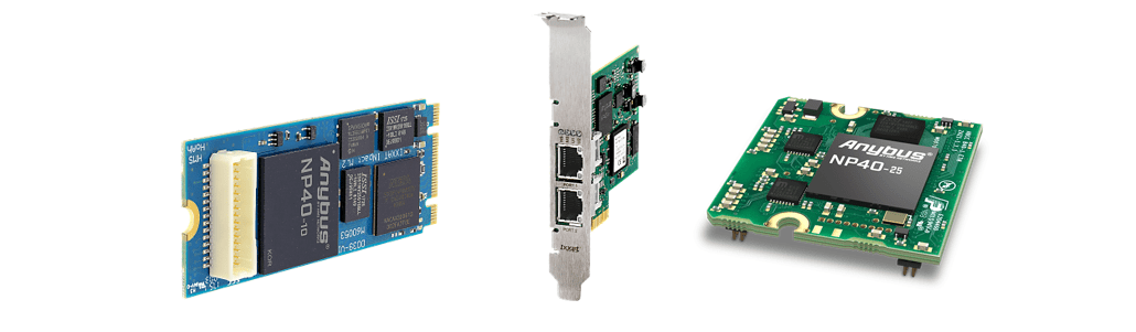

图2 Anybus CompactCom EtherCAT PCIE/SPI/UART板卡

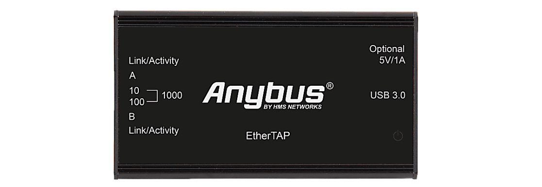

我们通过 Anybus EtherTAP 1G 网络抓包工具抓取了 EtherCAT 从站模块与欧姆龙 PLC 之间的通信报文。EtherTAP 是通过采样复制流经该模块 A/B 口之间的网络报文电信号并传输到 WireShark 报文分析软件中,不参与也不影响实际的通信网络,可以抓取十分干净原始的报文,方便诊断分析。
图3 Anybus EtherTAP抓包工具

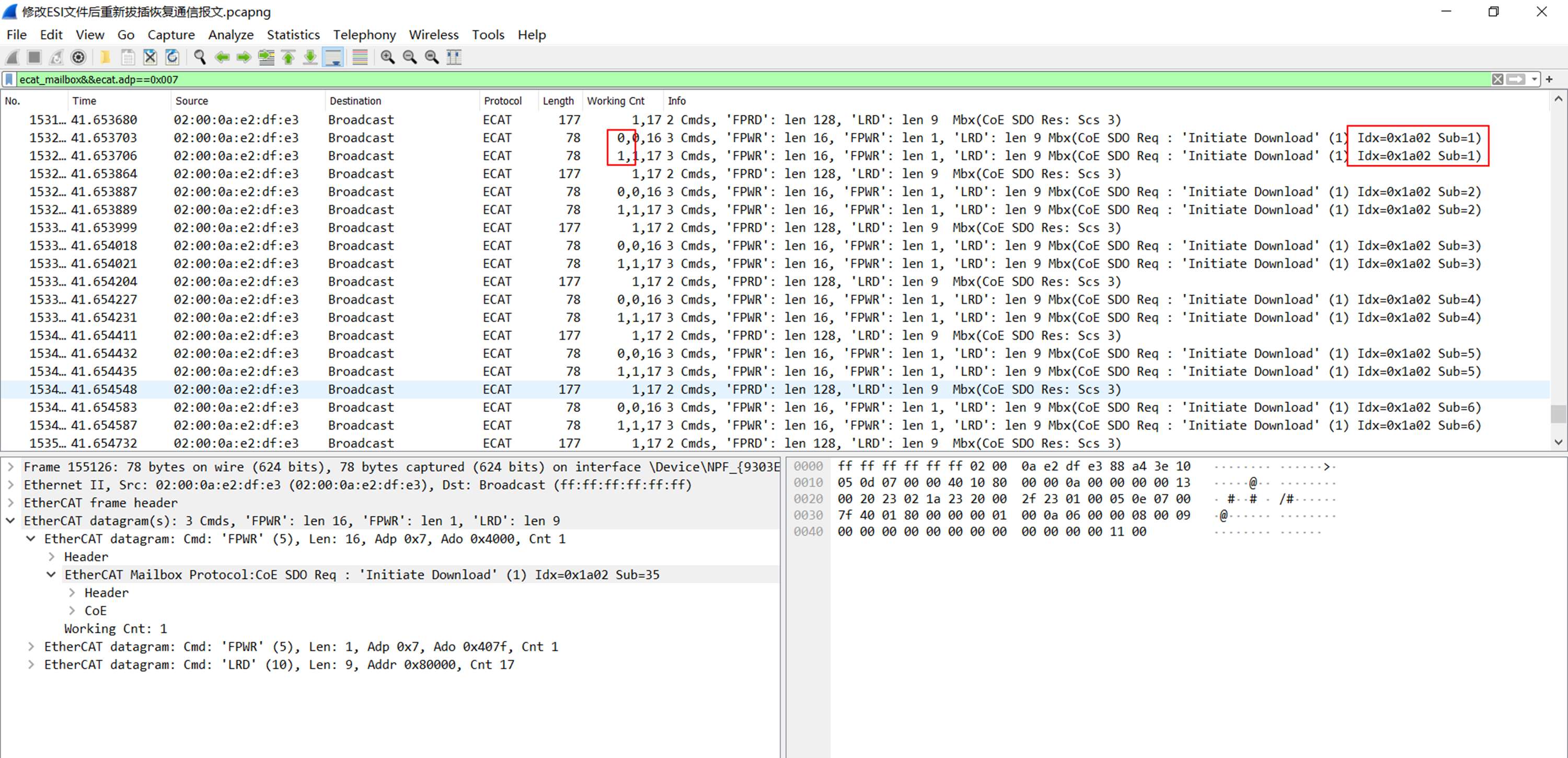

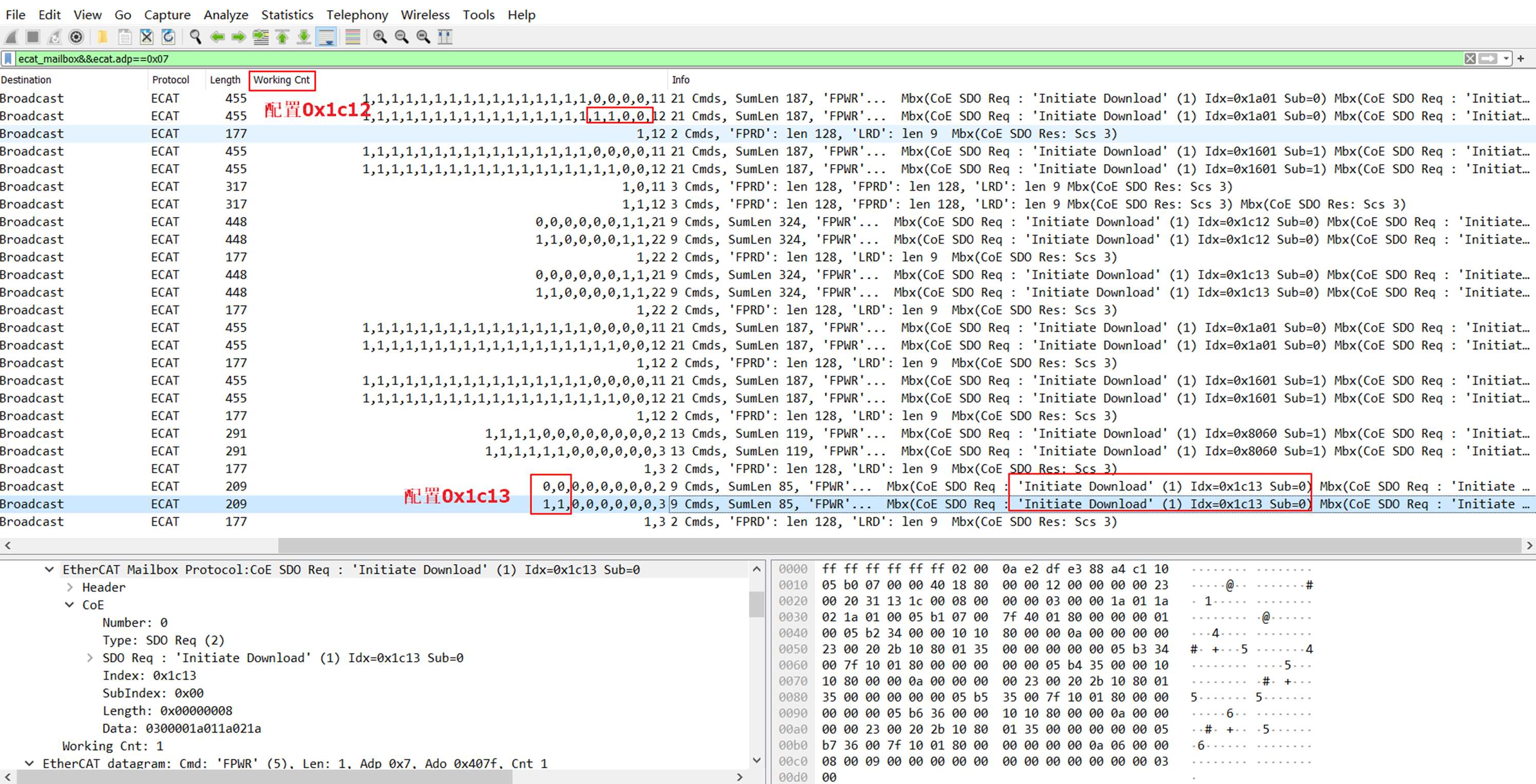

问题分析:由报文可以看出,NX701 PLC 在重启后与 Anybus CompactCom 40 EtherCAT 建立通信的过程中未对 0x1600、0x1601,0x1a00、0x1a01 等 PDO 对象进行初始化写入,仅初始化了 0x1c12、0x1c13(见下图 4),而在另一款欧姆龙 NJ501 PLC 与从站 Anybus CompactCom 40 EtherCAT 建立通信过程中对其 0x1600、0x1601,0x1a00、0x1a01 等 PDO 对象进行了初始化写入(见下图 5)。
图4 NX701与从站异常报文
图5 NJ501与从站正常报文

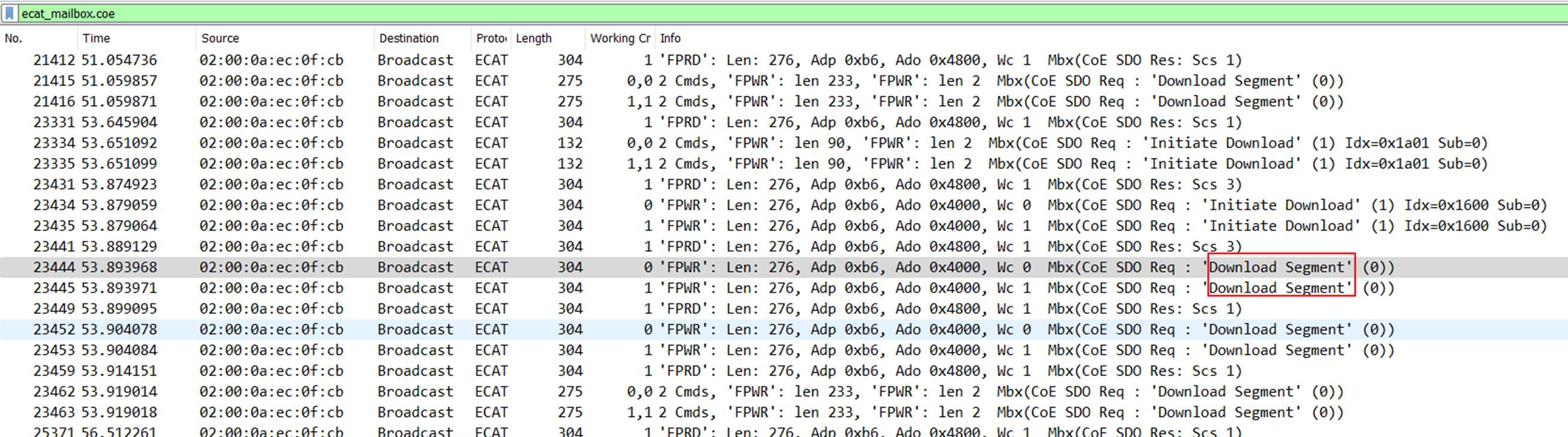

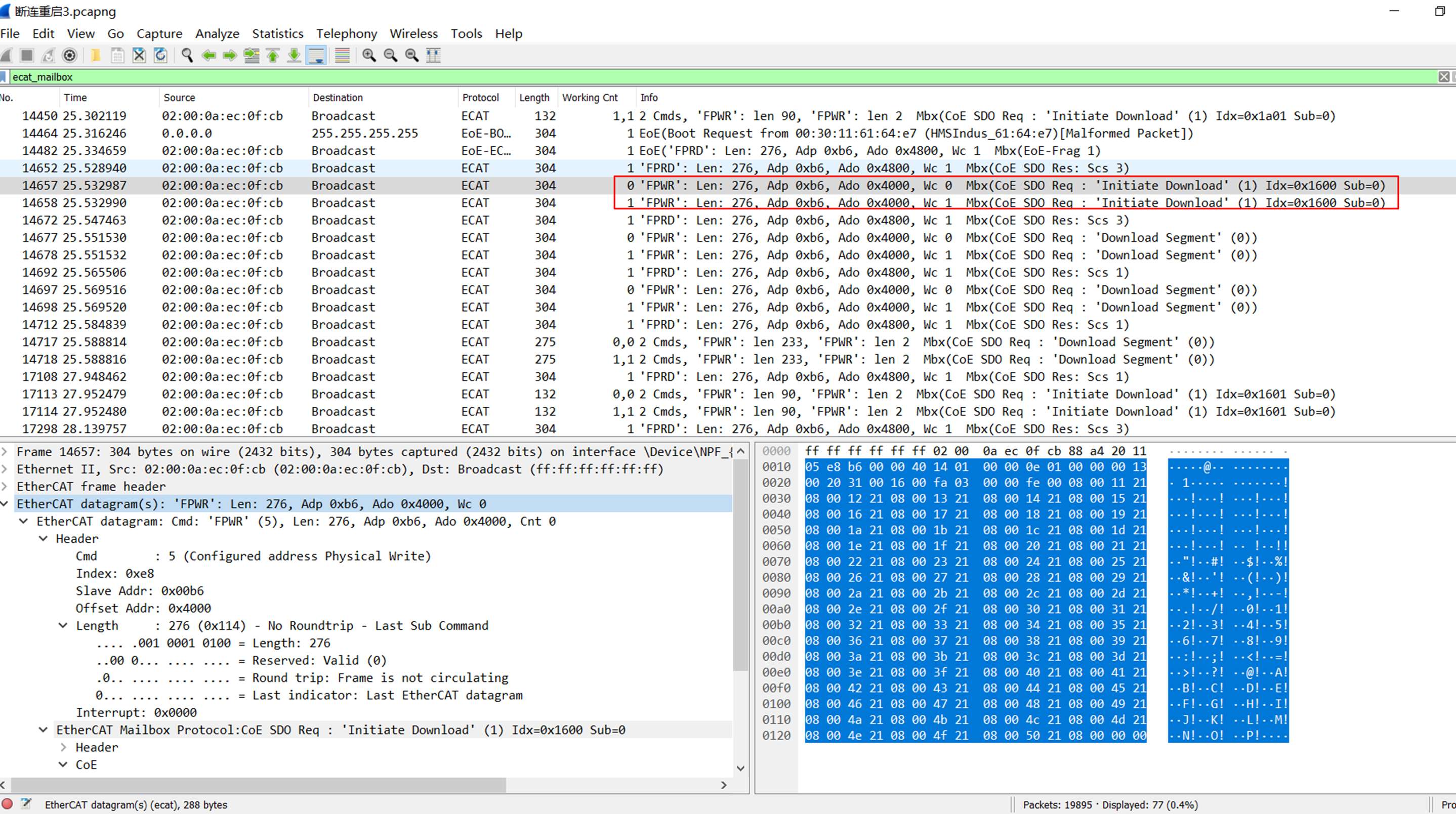

由于报文中没有发现主站对 PDO 的编辑配置报文,且主站不主动切换从站的状态机,而 ESI 文件中 PDOAssign 与 PDOconfig 关键字都已置 1,这是必须使能的功能,而 CompleteAccess 关键字是有可能影响主站配置从站 PDO 的行为的,CompleteAccess 关键字打开意味着主站会通过一次邮箱通信将 PDO 配置信息全部写入从站,此次从站的每个 PDO 中都包含多个 PDO Entry,CompleteAccess PDO 配置需要较长字节的邮箱通信。但是一般情况下主站可以通过分段下载解决邮箱长度不足的问题,在之前 NX701 和从站通信的报文中也没有看到邮箱通信 Segment download 的关键字,因此 CompleteAccess 关键字使能有可能影响了通信。
图6 邮箱分段通信协议报文示例
为了排除这一可能,通过修改 Anybus CompactCom 40 EtherCAT 模块的 ESI 文件,将 Anybus CompactCom 40 EtherCAT ESI 文件中的 CompleteAccess 置 0,关闭该功能,NX701 PLC 与 Anybus CompactCom 40 EtherCAT 在 EtherCAT 通信恢复正常,问题终于得到解决。报文中可看到,在关闭 CompleteAccess 功能后,NX701 PLC 通过单个对象写入的方式对 Anybus CompactCom 40 EtherCAT 0x1600、0x1601,0x1a00、0x1a01 等 PDO 对象进行了正常的初始化写入操作,见下方部分报文截图(图 7)。
