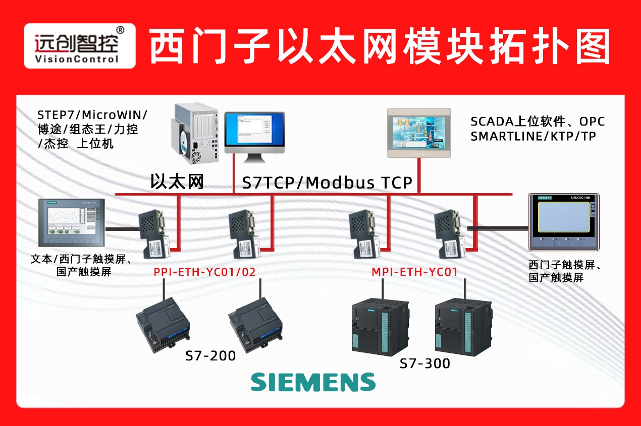

引入远创智控PPI-ETH-YC02 Plus桥接型以太网转换器,作为西门子200PLC与其他设备的通讯桥梁,充分利用其协议转换和接口扩展功能,解决上述痛点,具体方案如下:
1.接口扩展:模块直接安装在西门子200PLC的PPI通讯口,无需外接电源,扩展1个以太网口和1个九针母口,九针口连接昆仑通态TPC7062Ti国产触摸屏,以太网口连接西门子1200PLC,同时预留网口可用于后期新增设备。
2.协议转换:模块原生支持PPI协议,可与西门子200PLC无缝对接,同时支持Modbus TCP协议,实现西门子200PLC与国产触摸屏、西门子1200PLC的协议互通,无需修改原有PLC程序。
3.设备适配:模块九针口专门适配昆仑通态、威纶通等国产触摸屏,无需额外配置,直接接线即可通讯,降低设备采购成本;网口支持与西门子1200PLC等以太网设备连接,实现跨型号PLC数据交互。
4.便捷调试:通过模块WEB服务器或配置诊断工具,可远程设置参数、监控通讯状态,以太网通讯距离可达1000米,布线更简洁,后期维护时可快速排查通讯故障。
三、产品功能亮点(适配项目需求)
本次选用的远创智控PPI-ETH-YC02 Plus桥接型模块,是专为西门子200PLC设计的以太网转换器,核心功能亮点完全匹配项目需求:
1.协议支持:原生支持PPI协议,完美兼容西门子200PLC(CPU 226 CN),同时集成Modbus TCP服务器功能,可自由定义寄存器映射,实现与多协议设备通讯。
2.接口扩展:扩展1个RJ45以太网口和1个DB9九针母口,九针口支持国产触摸屏接入,网口可连接西门子1200PLC、上位机等以太网设备,最多支持32个设备连接。
3.便捷适配:波特率9.6Kbps~187.5Kbps自适应,无需复杂编程,直接接线即可完成配置,支持西门子MicroWIN软件通过以太网对PLC编程调试。
4.稳定可靠:无需占用PLC编程口,可同时实现多设备通讯,支持固件在线升级,抗干扰能力强,适配工业现场复杂环境。
