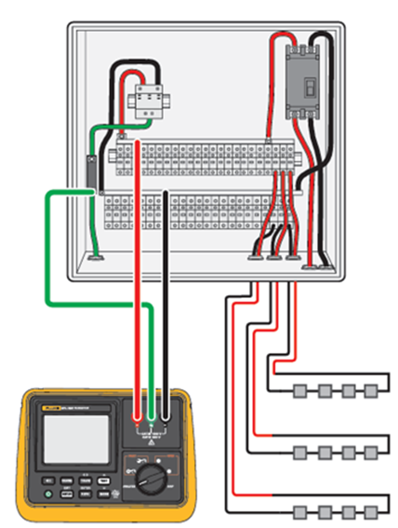

进入设置界面,输入串联模块数量(也可测试后补录)。
连接表笔:
红色 → 直流正极
黑色 → 直流负极
绿色 → 地(接地极或金属框架)
按“测试”键,运行分析功能。

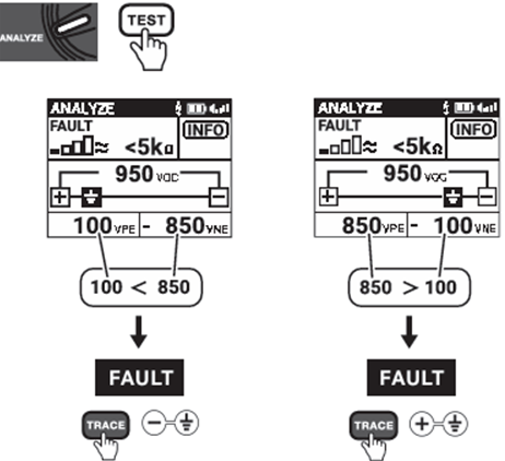

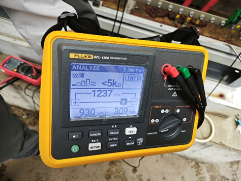

仪器会测量:
开路电压(正-负)
正/负极对地电压
故障电阻估算(若检测到接地故障)
可能的结果:
硬接地故障:低电阻故障,需立即处理。
未检测到故障:无对地电压异常。
高电阻故障:故障电流不足以触发断路器,但仍存在隐患。
高电容/高电阻:长距离接线导致结论不明确。
2第二步:确定跟踪方向
根据分析结果,选择信号注入侧(正极或负极)。
通常选择对地电压较高的一侧。
若某一侧对地电压为0 VDC,可能该侧主干导体故障,可直接从这一侧注入信号。

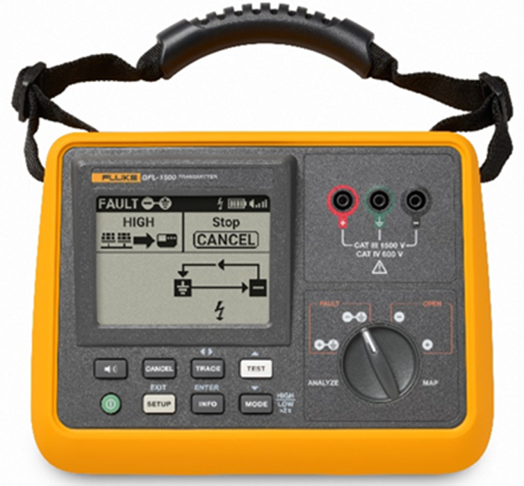

3第三步:选择信号模式
阵列模式:注入侧电压 > 30 VDC(屏幕显示危险电压图标,推荐使用)。
设备模式:注入侧电压 < 30 VDC(如干线故障且注入0 VDC侧)。
按发射器上的MODE按钮切换模式。

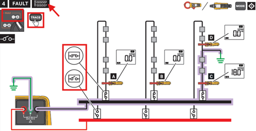

4第四步:跟踪故障位置
确认故障存在后,注入低电流跟踪信号,用接收器或钳表沿路径寻找故障点。
跟踪流程:
从选定侧注入故障信号。
识别故障支路:
断开并联支路的保险丝,用接收器查找。
或直接用夹钳(无需断开)同时测量正负极。
精确定位:可将发射器移至故障支路,沿组串跟踪。
在高噪声/高电容环境下,使用夹钳并按下BP按钮激活滤波器(仅阵列模式有效)。
提示:GFL-1500接收器同时提供声音(蜂鸣声)和视觉(LED 闪烁)提示,越靠近故障点,提示频率越高。
