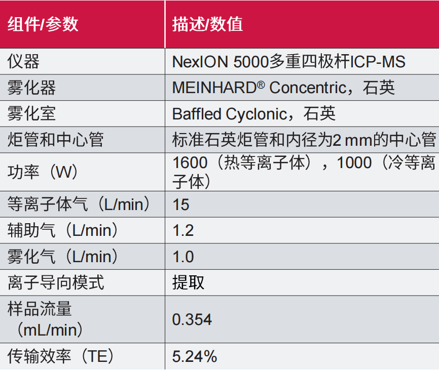

仪器和方法

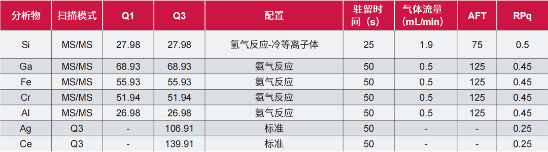

所有SP-ICP-MS数据均使用NexION 5000 ICP-MS(珀金埃尔默Inc.)单颗粒模式与SyngistixNano应用软件模块进行采集。仪器组件/参数如表1所示。元素在MS/MS或仅Q3模式下测量。采用并优化了三种气体配置-冷等离子体条件下的氢气反应模式、氨气反应模式和标准模式(无气体),以提供更佳的干扰消除和检测限。所使用的数据采集参数如表2所示。使用智能采样获得结果,消除了每种元素之间的冲洗和吸收时间,但也会因不同元素检测方法之间的任何功率、气体流速或气体类型变化而暂停。
表1. NexION ICP-MS仪器组件和工作条件
表2.元素、同位素和采集参数(点击查看大图)
向下滑动查看表1、表2全部内容
硅(Si)是一种较难分析的元素,在质量数为28时受到碳和氮的干扰。除了这些干扰之外,进样系统通常为硅基,特别是中心管和炬管。为了尽可能降低这种背景,Si在稍冷的等离子体中进行分析,射频功率为1000 W。与颗粒强度相比,还利用更短的25 μs驻留时间来降低背景,并优化了各元素的RPq值,以控制反应,提高干扰消除效果。通用反应池中的轴向场技术(AFT)也可以进行优化。在纳米颗粒的应用中,该参数可用于在离子流通过反应池时将其保持在一起,当需要通过气体消除干扰时其特别有用。每份样品测量三次,每次分析都提供有关粒径、颗粒浓度和溶解(离子)浓度的信息。

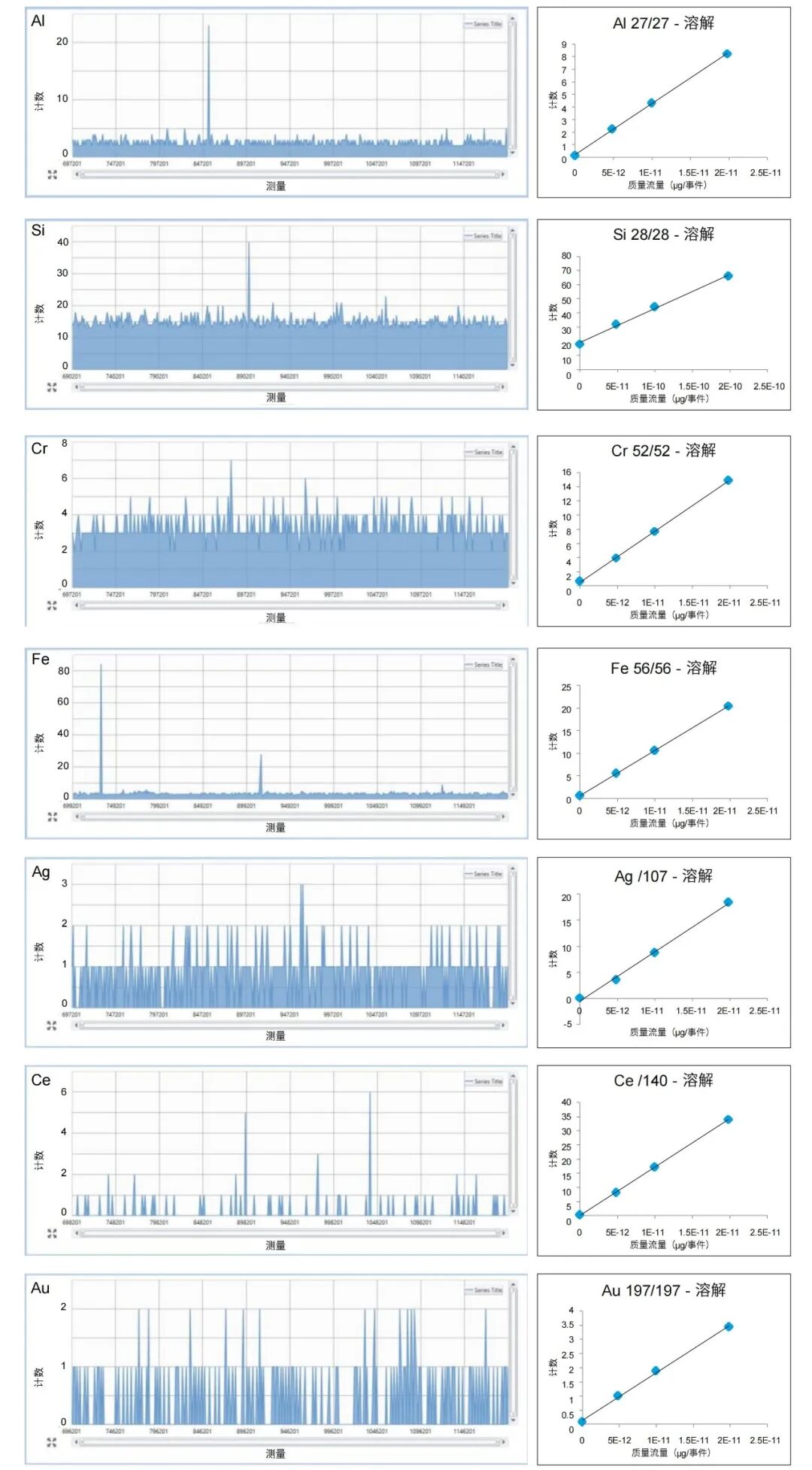

空白扫描5% TMAH时,发现某些元素的背景升高,尤其是硅(图1)。为了正确测定纳米颗粒的粒径,不考虑曲线图的截距,利用曲线图的斜率确定溶解校准的粒径,这意味着使用标准加入法(MSA)进行校准,曲线如图1所示。校准范围内所有元素的相关系数(R)均高于0.9995。如图1中的实时信号所示,无污染TMAH中存在一些纳米颗粒。出于该原因,扫描5% TMAH中的颗粒作为加标样品和未知样品的基线。
图1.5% TMAH中目标元素的实时空白信号(用于校准曲线、流速和传输效率测量),以及使用MSA获取的相应校准曲线(点击查看大图)
向下滑动查看图1全部内容

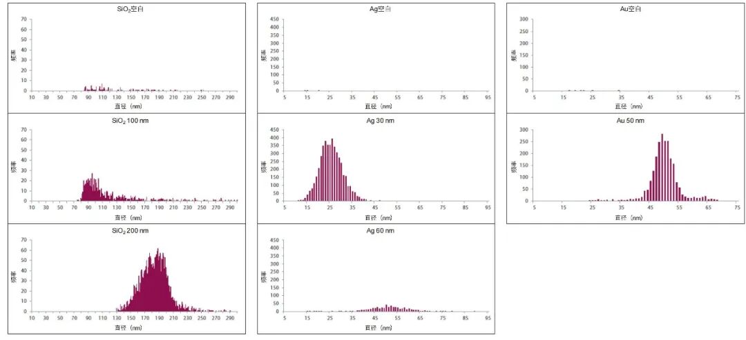

纳米颗粒加标

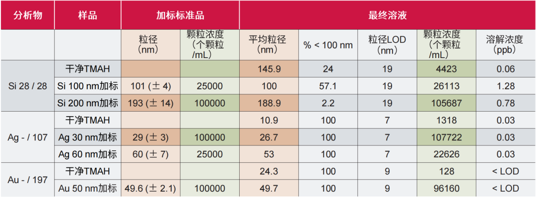

向5% TMAH样品中加入已知的纳米颗粒,以评估TMAH基质中粒径和颗粒数的准确度。向5% TMAH中加入100 nm和200 nm SiO2(nanoComposix Inc.)、30 nm和60 nm Ag(nanoComposix Inc.)以及50 nm Au纳米颗粒(珀金埃尔默Inc.)。加标样品的粒径分布如图2所示。所有加标的纳米颗粒均以预期粒径为中心分布均匀,表明这些颗粒可以在5% TMAH中进行分析。
图2.空自5% TMAH和纳米颗粒加标TMAH的直方图。
测得的平均粒径和颗粒数以及认证值如表4所示。对于所有颗粒,测得的粒径均在认证值范围内(以橙色列显示),并且颗粒浓度接近预期值(以绿色列显示)。
表4.5% TMAH中认证粒径和纳米颗粒浓度与SP-ICP-MS测量值(点击查看大图)

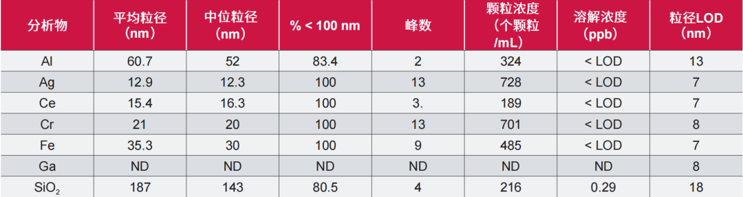

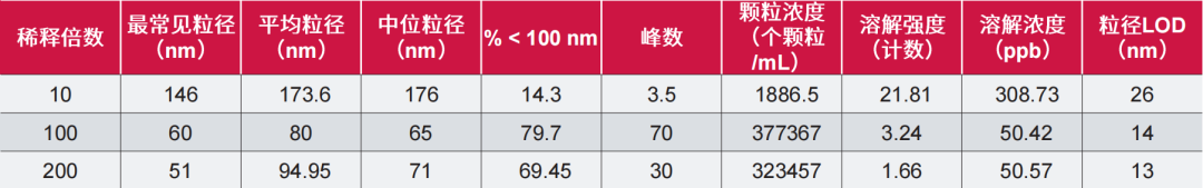

对未知的TMAH样品进行了粒径和数量检测。与其他样品一样,将样品稀释至5%,然后进行分析。观察到Al、Si和Fe的溶解浓度很高。对于这些元素,需要较高的稀释度来降低溶解浓度并显示颗粒,而其他元素则需要较低的稀释倍数。样品用5% TMAH稀释,以保持粘度和基质一致。

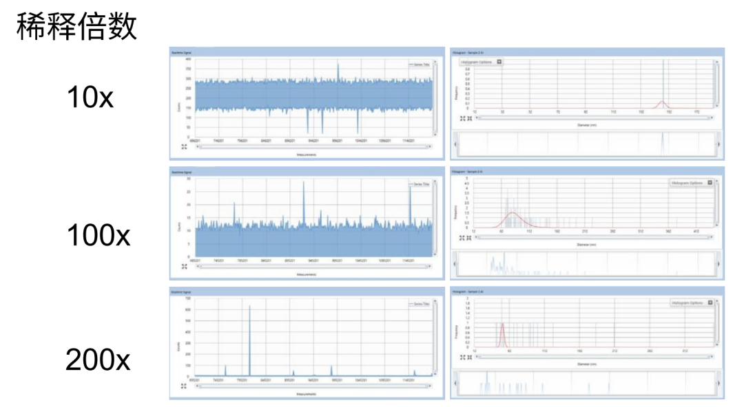

未知样品所需的稀释量可以通过连续稀释确定。当粒径保持不变而颗粒数因稀释而减少时,则认为达到了正确的稀释度。未知样品中Al在不同稀释度下的原始数据和粒径分布如图3所示。
图3.未知样品中AI在不同稀释度下的实时信号和纳米颗粒粒径直方图(点击查看大图)
稀释10倍(10x)时,溶解分数很大,颗粒数很少,这可能是由于溶解的Al、Al纳米颗粒的双重合或两者的混合。然而,进一步稀释至100倍(100x)和200倍(200x)会降低溶解浓度,并显示溶液中存在Al颗粒。稀释度的定量结果见表5。可以看出,在10倍稀释时,溶解浓度较高,导致颗粒计数很低,而在比较100倍和200倍稀释时,颗粒粒径和浓度与溶解浓度更一致,表明这是AI纳米颗粒分析所需的正确稀释倍数。对其他元素进行了类似的研究。
表5.考虑稀释倍数后,未知TMAH样品中AI的稀释试验结果(点击查看大图)

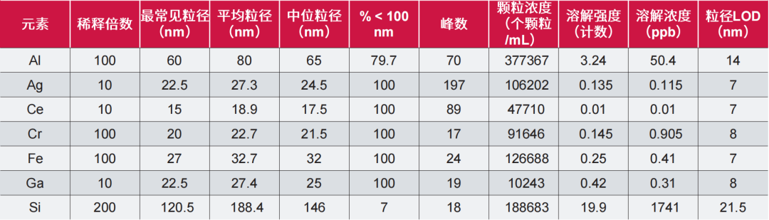

为了获得不同元素的正确颗粒数和粒径,可能需要根据原溶液中目标元素的溶解浓度和颗粒数进行不同的稀释。
表6中的结果表明,在未知TMAH样品的情况下,Ag、Ce和Ga只需要10倍稀释就可以得到有效的粒径和浓度结果,而其他元素都需要更大的稀释倍数,Al、Cr和Fe需要100倍稀释,Si至少需要200倍稀释。TMAH中最可能形成颗粒的元素是那些可形成氢氧化物的元素,如AI和Fe。这些元素可能存在于原溶液中,也可能来自半导体工厂老化的基础设施,通常在用于生产之前对其进行测量以了解化学品的纯度,并再次评估工厂周围的化学品运输管道是否对纳米颗粒背景有一定贡献。
表6.未知TMAH样品中选定元素的稀释试验结果(点击查看大图)
Ag、Ce和Ga等颗粒可能来自晶圆(如Ga)或制造工艺的一部分(Ce),通常浓度较低,分析时需要较小的稀释度。
