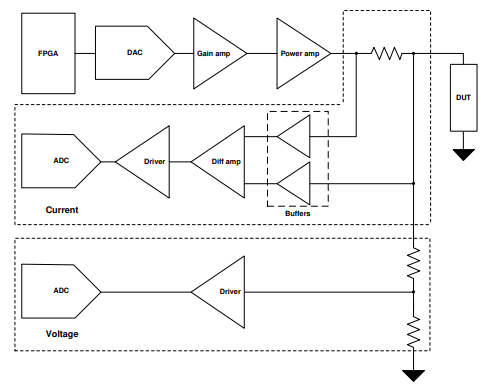

将电压或信号施加到半导体器件的引脚时,来自现场可编程门阵列 (FPGA) 的数字信号将控制数模转换器(DAC)。DAC 输出会传送到功率放大器或者是增益和功率放大器的组合,从而实现放大。然后将功率放大器的输出应用到半导体器件的引脚上。
根据半导体测试设备的应用,可能需要增益级。在高增益配置中使用功率放大器会限制带宽;因此,必须在增益放大器和功率放大器之间分配增益。这种分配支持更高的带宽,同时仍可对 DAC 输出端实现高增益。分配增益的做法还有助于提高一些所需的精度。因为从功率放大器中减轻一些增益,失调电压和噪声增益值会减小,从而提高了精度。

电压和电流反馈
必须使用电压和电流反馈电路进行测量,以确保在器件上施加了正确的测试条件。图 1 显示了使用仪表放大器 (IA) 进行电流测量,以及使用分压器进行电压测量,二者均通过驱动器馈送到单独的模数转换器(ADC)。
图 1. 半导体测试仪的典型框图
为了测量电流,必须采用 IA。分立式解决方案可用来增加信号带宽或电源电压,为此可以使用功率放大器作为缓冲器以馈送到差分放大器(如 INA149)。为减小电路板尺寸和降低设计复杂性,可以使用单片 IA(例如具有 120V 输入保护的 INA818)代替分立式解决方案。然后可以将输出信号馈送到 ADC,以便可以通过测试接口读取反馈数据。
但是,在将差分信号发送到 ADC 之前,ADC 必须由精密放大器驱动才能达到可接受的系统精度。这主要是因为大多数差分放大器或 IA 未进行低噪声优化,并且无法在 ADC 采集期间使信号稳定。
INA849是一个例外,它具有超低本底噪声和快速稳定时间为了获得准确的结果,必须使用超低噪声放大器来驱动ADC。OPA2210 提供低 1/f 和宽带噪声以及足够高的带宽,旨在避免影响信号处理。
使用先进的 36V 精密全差分放大器 THP210,可将反馈差分放大器和 ADC 驱动器组合在一起。THP210 具有 3V 至 36V 的宽电源电压范围,可提供更宽的动态范围。这些特性不仅可以节省布板空间,而且还能保持信号完整性并提供准确的结果。
进行电压测量时,需要在 DUT 附近采用一个分压器。分压器的输出通过驱动器发送到 ADC,该驱动器还必须缓冲信号。OPA2182 使用 TI 的零漂移技术提供出色的温漂。该器件借助低温漂特性消除了对温度校准的需要,并可用作缓冲器和驱动器组合,从而降低电路板尺寸和电路复杂度。

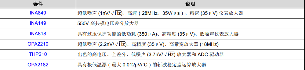

德州仪器 (TI) 提供可用于 ATE 和存储器测试仪等多平台的各种精密放大器。在对 DUT 进行电压强励的情况下,精密放大器可用于测量反馈电压,并施加正确的强励电压。 表 2 是相关器件的汇总。
表 2. 用于半导体测试仪的精密运算放大器汇总
