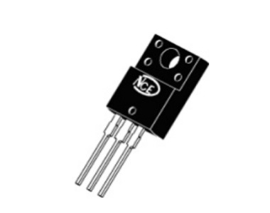

功率MOSFET是现代电力电子系统的核心开关器件。为了满足日益提升的电源效率和功率密度要求,超结技术应运而生。今天南山电子为大家介绍一款由新洁能(NCE)推出的N沟道超结功率MOSFET——NCE65TF130F。该器件采用了先进的沟槽栅超结技术设计,在提供极低导通电阻的同时实现了超低栅极电荷,非常适合工业级的AC-DC开关电源功率因数校正(PFC)等高要求应用场景。
高效电源转换场景:
在服务器电源、不间断电源(UPS)、LLC半桥电路以及大功率开关电源(SMPS)中,主开关器件的性能直接决定了整机的效率和发热量。NCE65TF130F正是为了契合这些工业级AC-DC电源转换需求而生。其优化的超结结构不仅能够满足高耐压下的稳定工作,还能在高频开关拓扑中表现出色,有效降低系统的整体功耗和电磁干扰(EMI)。
NCE65TF130F核心参数:
  • 漏源电压:650V
  • 导通电阻:120mΩ@VGS=10V
  • 连续漏极电流:28A@Tc=25℃(100℃下为18A)
  • 脉冲漏极电流:112A
  • 栅源电压:±30V(连续)
  • 总栅极电荷:37.5nC
  • 最大耗散功率:350W@Tc=25℃
  • 工作结温范围:-55℃~+150℃
NCE65TF130F在电源电路中的应用优势:
  • 极低的导通与驱动损耗:120mΩ的典型导通电阻结合仅37.5nC的超低栅极电荷,使得NCE65TF130F在导通状态下的损耗极低。同时,超低Qg大大降低了对驱动电路的功率要求,有助于简化驱动设计并提升系统开关频率。
  • 优化的本体二极管性能:器件内部集成了本征快速恢复本体二ode,具有优化的反向恢复性能(反向恢复时间190nS)。这在LLC半桥等感性负载拓扑中尤为重要,能够显著减少反向恢复损耗和死区时间的振铃现象。
  • 绝缘封装提升安全性与散热:NCE65TF130F采用了TO-220F全塑封绝缘封装。与传统的TO-220封装相比,绝缘封装省去了外部绝缘垫片和导热硅脂的繁琐安装步骤,不仅简化了生产工艺,还避免了绝缘失效的风险,能保证器件在散热器紧固下的安全稳定运行。
  • 工业级高可靠性保障:作为一款面向工业应用的功率器件,NCE65TF130F通过了100%雪崩测试,具备优异的抗雪崩击穿能力。同时产品完全符合ROHS环保标准,确保在严苛的工业环境中依然具备极高的使用寿命和可靠性。
