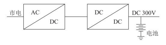

20世纪70年代,我国工程师师元勋看准了这一点。他提出:计算机内部电源会把220V交流电整流成300V直流,再变换成5V、12V等低压。如果外部直接提供300V直流电,就能省去第一步整流过程,达到节能目的。基于这个思路,他发明了最早的YX3kW/300V直流不间断电源(DCUPS)。几乎同时,浙江大学也推出了多电压等级的DCUPS产品。
wKgZO2n8KzSADCXbAABFuyO8iaA416.pngYX3kW/300V直流UPS的主电路原理图
