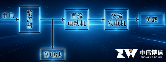

旋转发电机式动态UPS示意图
市电经整流后,一路给直流电动机供电
直流电动机带动交流发电机输出稳压稳频的交流电
另一路给蓄电池充电
市电中断时,蓄电池维持发电机继续运行
这种“旋转发电机式”动态UPS,实际上已经引入了蓄电池,解决了后备时间过短的问题。
