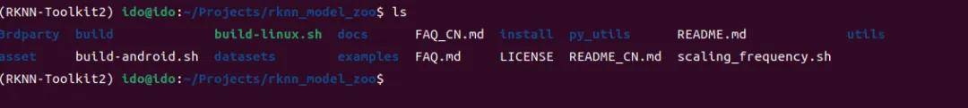

RKNN Model Zoo提供了示例代码,旨在帮助用户快速在Rockchip瑞芯微的开发板上运行各种常用模型,整个目录结构如下:
. ├── 3rdparty # 第三方库 ├── asset ├── build-android.sh ├── build-linux.sh # Linux构建脚本 ├── datasets # 数据集 ├── docs ├── examples # 示例代码 ├── FAQ_CN.md ├── FAQ.md ├── LICENSE ├── py_utils ├── README_CN.md ├── README.md ├── scaling_frequency.sh └── utils # 常用方法,如文件操作,画图等
其中,examples目录包括了一些常用模型的示例,例如MobileNet 和 YOLO等。每个模型示例提供了Python 和 C/C++ 两个版本的示例代码。
以yolov5为例:
rknn_model_zoo ├── examples │ └── yolov5 │ ├── cpp # C/C++ 版本的示例代码 │ ├── model # 模型、测试图片等文件 │ ├── python # 模型转换脚本和Python版本的示例代码 │ └── README.md └── ...

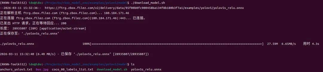

准备模型,执行脚本下载onnx测试模型。
# 进入 rknn_model_zoo/examples/yolov5/model 目录 cd Projects/rknn_model_zoo/examples/yolov5/model chmod a+x download_model.sh # 运行 download_model.sh 脚本,下载 yolov5 onnx 模型 ./download_model.sh

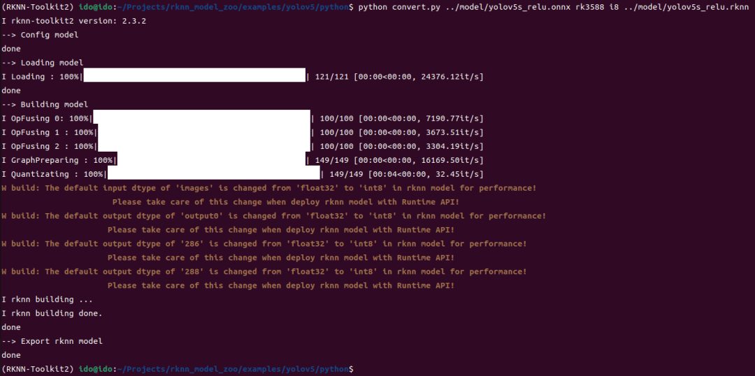

转换模型,执行以下命令将onnx模型转换为rknn模型。
rknn_model_zoo/examples/yolov5/python 目录 cd Projects/rknn_model_zoo/examples/yolov5/python # 运行 convert.py 脚本,将原始的 ONNX 模型转成 RKNN 模型 python convert.py ../model/yolov5s_relu.onnx rk3588 i8 ../model/yolov5s_relu.rknn

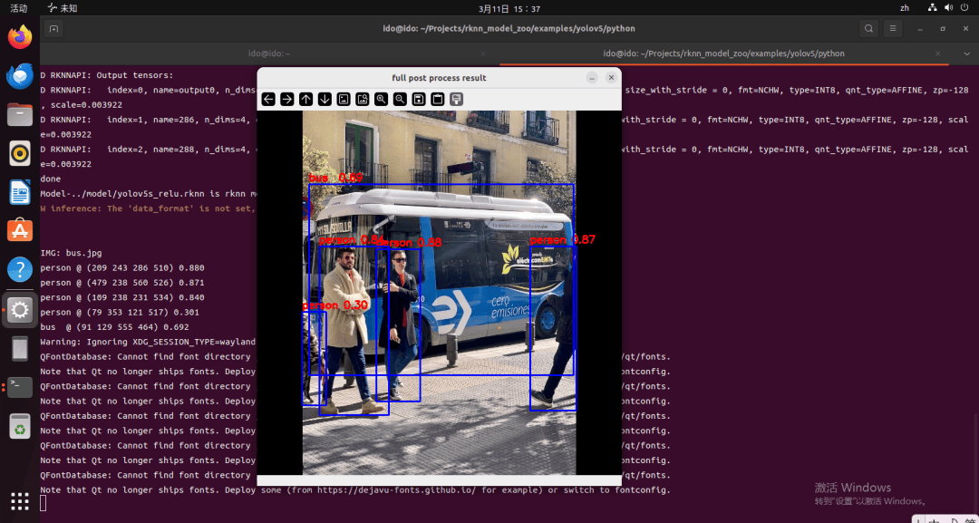

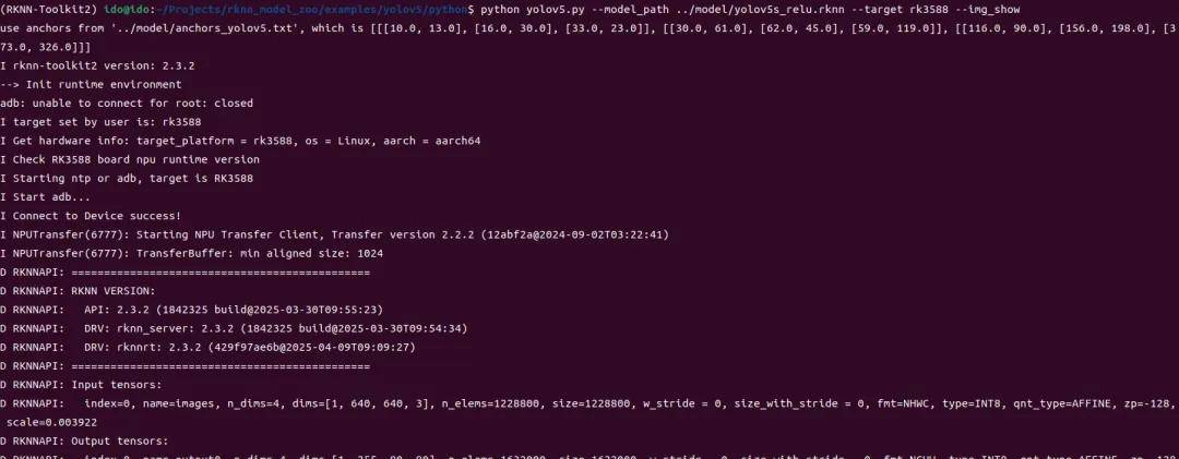

执行如下命令,进行连板在线调试:
# 如果带上 --img_show 参数,则会显示结果图片 python yolov5.py --model_path ../model/yolov5s_relu.rknn --target rk3588 --img_show
效果如图:

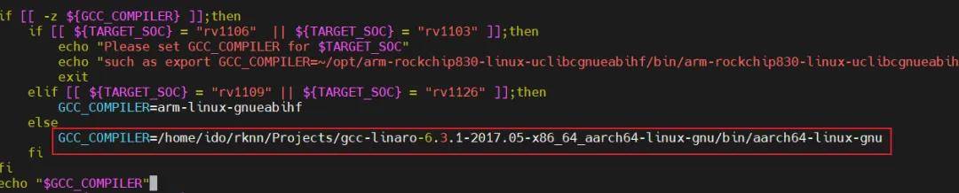

在rknn_model_zoo工程下的build-linsx.sh 本中指定前面下载的GCC交叉编译器路径。
GCC_COMPILER=/home/ido/rknn/Projects/gcc-linaro-6.3.1-2017.05-x86_64_aarch64-linux-gnu/bin/aarch64-linux-gnu

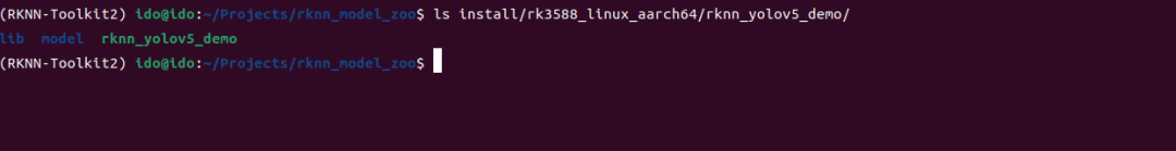

编译后的安装目录如下:
打包安装目录生成的文件部署到开发板系统:

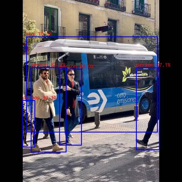

tar -xf rknn_yolov5_demo.tar.gz cd rknn_yolov5_demo/ chmod a+x rknn_yolov5_demo # 执行一下命令进行测试 ./rknn_yolov5_demo model/yolov5s_relu.rknn model/bus.jpg
命令执行完后会生成预测结果图片out.png,从板端拉取到本地查看,在本地电脑的终端中查看效果。

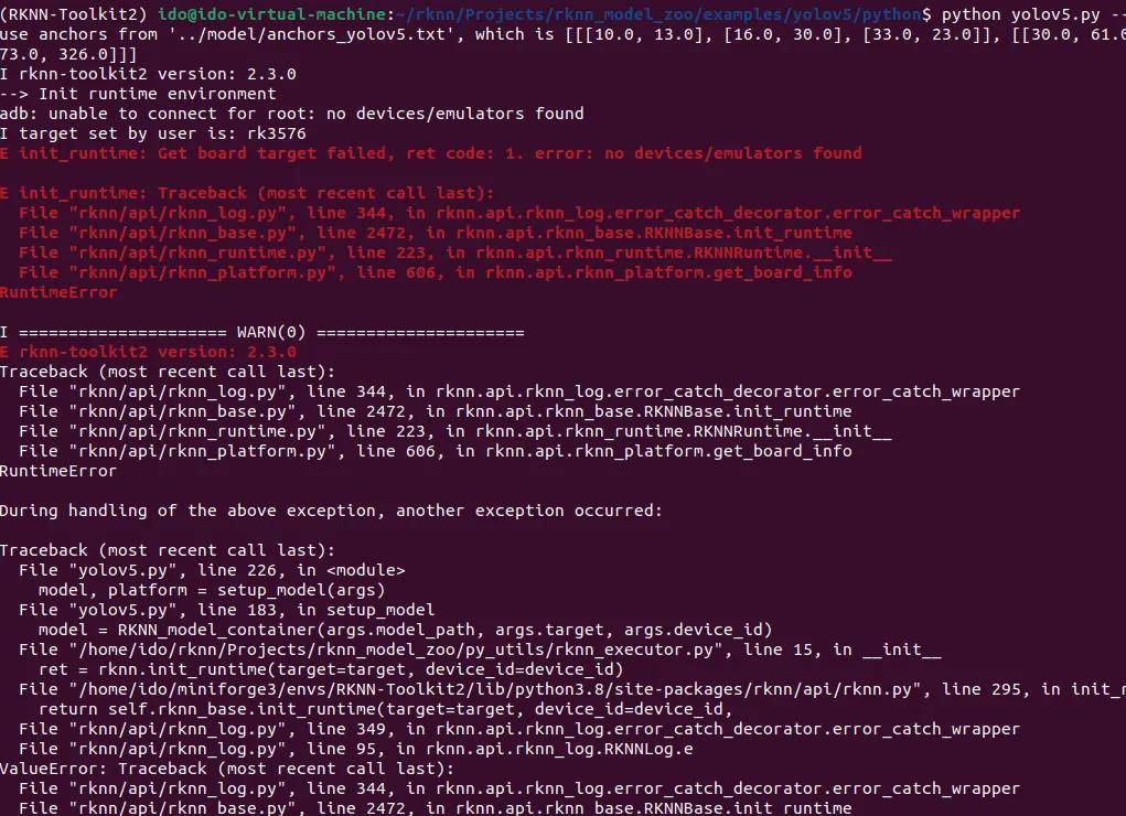

在线调试报错:
解决方法-更新板端系统的adb工具:
https://github.com/airockchip/rknn-toolkit2/blob/master/doc/rknn_server_proxy.md
wget -O adbd.zip https://ftzr.zbox.filez.com/v2/delivery/data/7f0ac30dfa474892841fcb2cd29ad924/adbd.zip unzip adbd.zip adb push adbd/linux-aarch64/adbd /usr/bin/adbd
