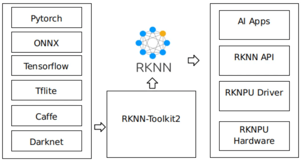

RKNN

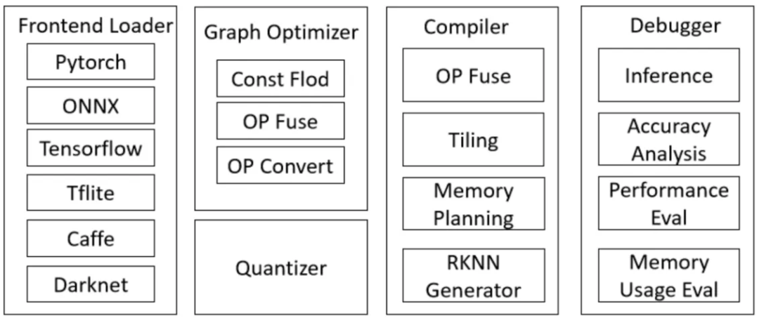

RKNN,全程Rockchip Neural Network)是瑞芯微专为自家 NPU (神经网络处理单元) 开发的端侧神经网络计算框架,提供完整的 "模型转换 - 部署 - 推理" 解决方案。瑞芯微官方软件栈可以帮助用户快速地将AI模型部署到Rockchip芯片,整体的框架如下。
RKNN-Toolkit2是用户模型转换、推理与性能评估的开发套件。使用 RKNPU 时,需先通过该工具将训练好的模型转为 RKNN 格式,再借助 RKNN C APIPython API 在开发板上部署。其 Python 接口可快速实现模型转换、量化、推理、性能与内存评估、量化精度分析、模型加密等功能。。

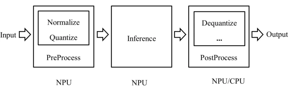

RKNN Runtime 负责加载 RKNN 模型并调用 NPU 驱动完成推理,推理流程包含输入预处理、NPU运算、输出后处理,并根据模型输入格式与量化方式,提供通用 API 和零拷贝 API 两种处理流程。

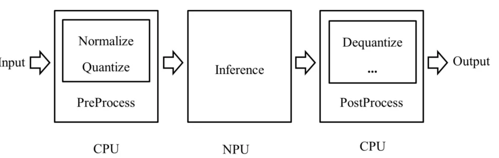

  • 通用API推理
提供一套简洁易用的推理 API,流程如图所示。数据归一化、量化、格式转换、反量化等在 CPU 上运行,模型推理在 NPU 上执行。
  • 零拷贝API推理
优化了通用 API 数据处理流程,归一化、量化与模型推理均在 NPU 上执行,数据排布与反量化可在CPU或NPU完成;零拷贝 API 的输入处理效率高于通用 API。

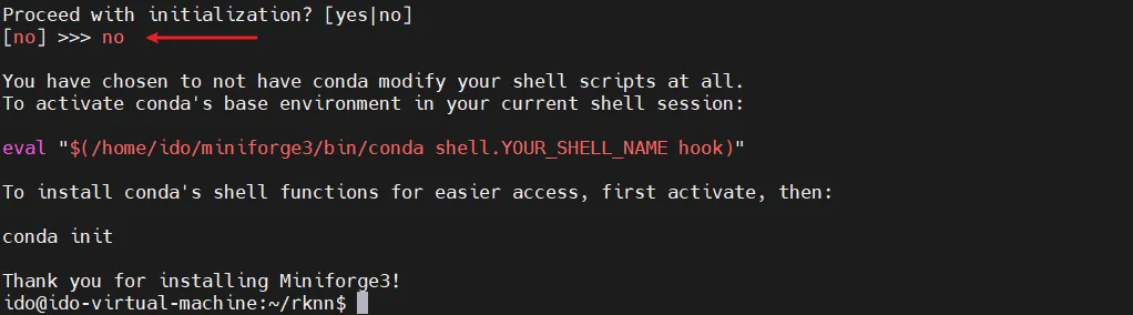

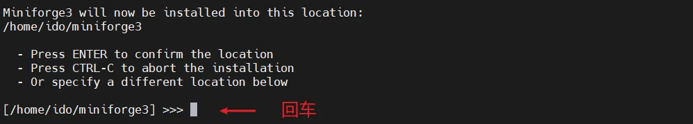

首先,执行如下命令进行安装Miniforge Conda:
wget -c https://github.com/conda-forge/miniforge/releases/latest/download/Miniforge3-Linux-x86_64.sh chmod 777 Miniforge3-Linux-x86_64.sh bash Miniforge3-Linux-x86_64.sh

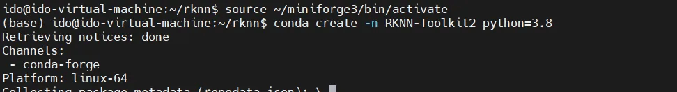

进入Conda base环境,创建一个RKNN-Toolkit2 Conda环境,命令如下:
source ~/miniforge3/bin/activate conda create -n RKNN-Toolkit2 python=3.8
进入RKNN-Toolkit2 Conda环境:
conda activate RKNN-Toolkit2

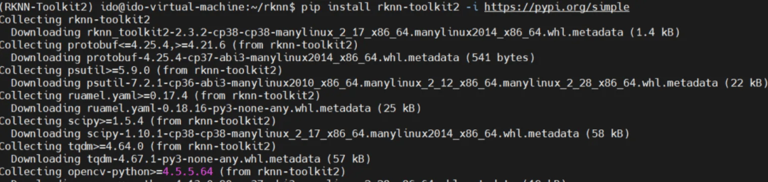

激活RKNN-Toolkit2 Conda环境后,可通过 pip 源安装RKNN-Toolkit2:
pip install rknn-toolkit2 -i https://pypi.org/simple

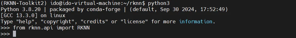

验证RKNN-Toolkit2,若执行以下命令没有报错,则安装成功。
python3 >>> from rknn.api import RKNN

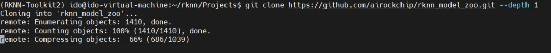

  • 下载RKNN相关仓库
执行如下命令从github上拉群RKNN相关仓库,后续编译、测试会用到。
mkdir Projects cd Projects # 下载 RKNN-Toolkit2 仓库 git clone https://github.com/airockchip/rknn-toolkit2.git --depth 1 # 下载 RKNN Model Zoo 仓库 git clone https://github.com/airockchip/rknn_model_zoo.git --depth 1

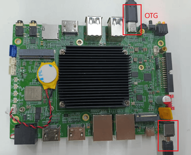

  • 安装板端RKNPU环境
开发板硬件连接如下图所示,烧录网盘固件(全新SDK网盘即将发布):
IDO_EVB3588_V1B_Ubuntu22.04_2HDMI4K_251219.img。
注意:OTG接口需要连接到Ubuntu虚拟机,Ubuntu虚拟机需要安装adb命令:

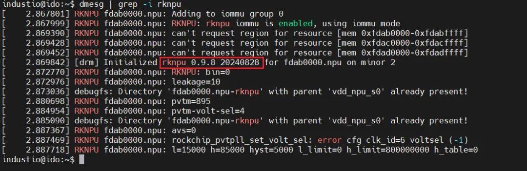

接下来,确认板卡系统支持的RKNPU驱动版本,开发板上电进入系统,执行以下命令查询NPU驱动版本:
adb shell dmesg | grep -i rknpu
默认出厂固件已支持NPU驱动,若以上命令查询不到NPU驱动版本,在内核源中使能如下配置以集成NPU驱动:
CONFIG_ROCKCHIP_RKNPU=y

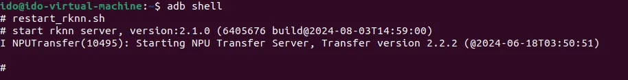

# 进入板端 adb shell # 启动 rknn_server restart_rknn.sh

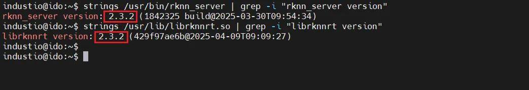

检查rknn_server、librknnrt.so版本是否一致,命令如下:
# 查询rknn_server版本 strings /usr/bin/rknn_server | grep -i "rknn_server version" # 查询librknnrt.so库版本 strings /usr/lib/librknnrt.so | grep -i "librknnrt version"
如果出现以下输出信息,则代表rknn_server版本为x.x.x,librknnrt.so的版本为x.x.x。
默认出厂的固件rknn_server、librknnrt.so已经一致,若版本不一致需要更新库。

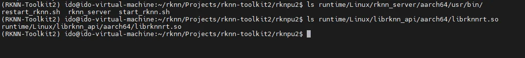

# 进入前面下载的rknn-toolkit2仓库的 rknpu2 目录 cd Projects/rknn-toolkit2/rknpu2
拷贝上述脚本和库替换开发板系统对应的文件进行更新:
