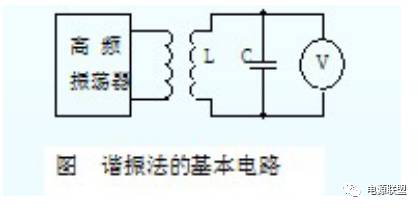

谐振电路可以用于电路元件参数测试,用谐振电路测量电路元件参数的方法称为谐振测试法。谐振测试法就是根据谐振回路的谐振特性建立起来的测电路元件参数的方法。谐振法电路简单,且符合高频电路元件参数测试的主要方法。
谐振测试法的基本电路如图7-9所示它是由LC谐振回路、高频振荡电路和谐振指示电路3部分组成。
震荡电路提供高频信号,它与谐振回路之间的耦合程度应足够弱,使放映到谐振回路中的阻抗小到可以忽略不计。谐振指示器用来判别回路是否处于谐振状态,它可以用并联在回路两端的电压表或串联在回路中的电流表担任。

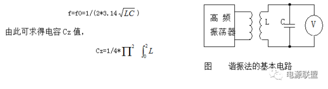

直接法
用直接法测试电容量的电路与图7-9所示的基本电路相同。选用一适当的标准电感L,与被测电容C,组成谐振电路,调高高频振荡电路的频率,当电压表的读数达极大,即谐振电路达到串联谐振的状态。这时振荡电路输出信号的频率f将等于测量回路的固有频率f0,即
由于谐振频率f0可由振荡电路的度盘读出,电感线圈的电感量是已知的,即可由上式计算被测电容量Cz。
