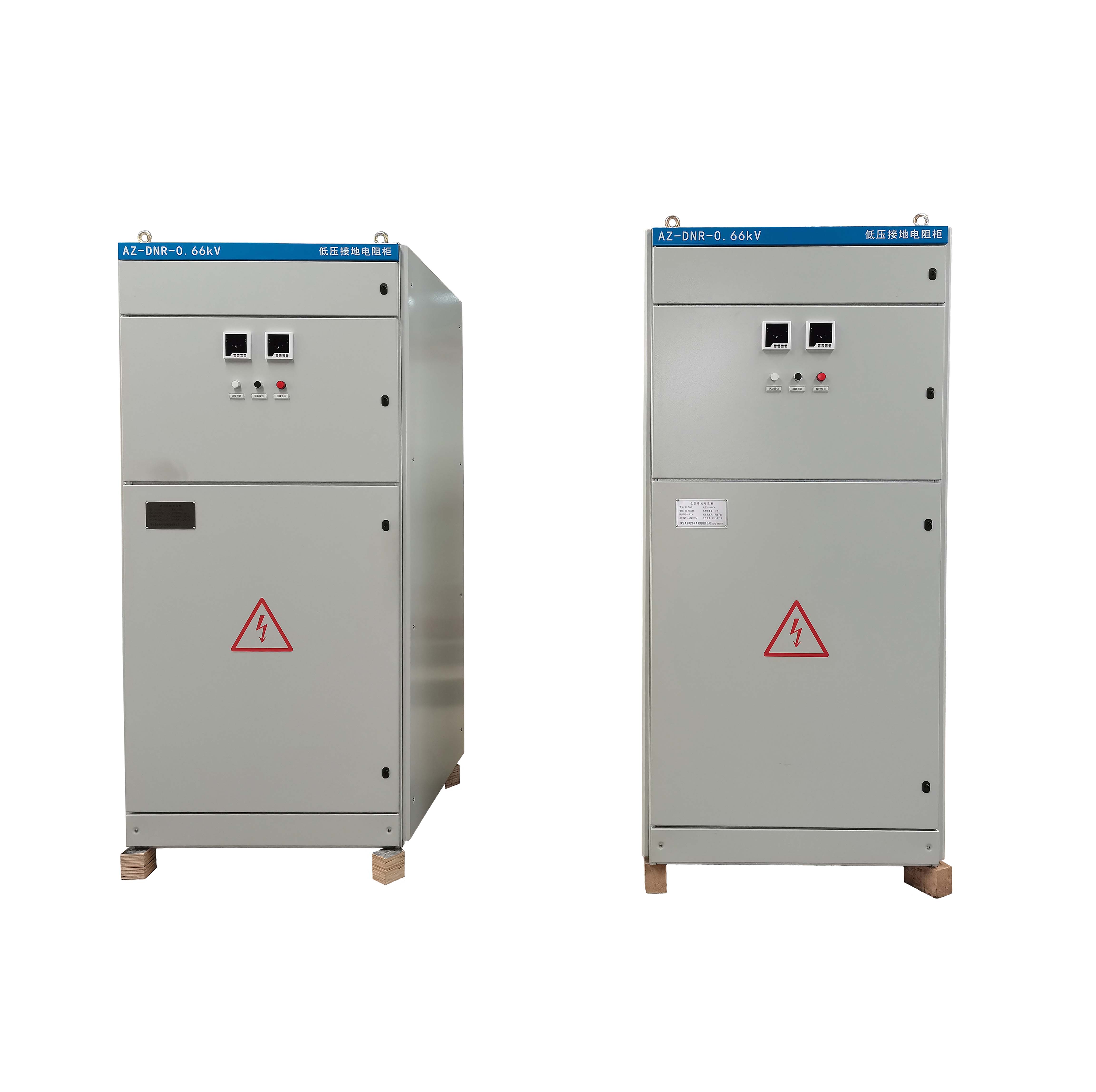

660V高阻接地柜技术要求
1电阻器要求
材料:不锈钢或镍铬合金,耐高温、抗氧化。
温升:满载运行时,电阻元件表面温升≤760℃。
绝缘:电阻对地绝缘水平≥系统电压的2倍+1kV。
阻值:0-1200Ω可调
2监测与保护
配置接地故障监测单元,实时显示接地电流及电阻温度。
提供RS485通讯接口,支持Modbus协议。
报警输出:超温、过流、电阻开路等故障干接点信号
3结构要求
柜内布局合理,留有≥500mm安全检修空间。
电阻元件模块化设计,支持免拆卸维护。
4试验要求
型式试验:工频耐压、冲击耐压、温升试验。
例行试验:绝缘电阻测量、电阻值精度测试(误差≤±5%)。
现场试验:安装后接地电阻值复测、保护功能验证。
