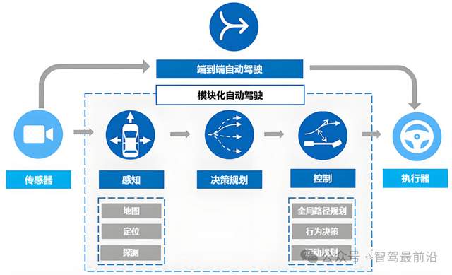

过去的自动驾驶系统运行就像是在做选择题,传感器感知到前方有障碍物,系统就开始查自己学到的内容,如果障碍物是行人,就刹车;如果是塑料袋,就冲过去,但当遇到不确定的物体时,系统会犹豫甚至死机。而现在的大模型技术,特别是已经在2026年普及的端到端架构,彻底抛弃了这种分段式逻辑。
端到端可以将摄像头拍到的图像直接输入到一个巨大的神经网络中,然后由网络直接输出方向盘转角和油门深浅。它不再需要中间的人工规则干预,而是通过学习数千万小时人类驾驶的视频,学习到了人类驾驶员驾驶的习惯。这种学习过程就像小孩子学骑车,是身体在无数次练习中产生了一种本能反应。小鹏汽车的第二代VLA大模型在今年第一季度已正式量产上车,首次实现了从视觉信号到动作指令的端到端直接生成,彻底去掉了中间的语言转译环节,首发搭载于2026款P7+、G7、X9等在内的多款Ultra车型。
