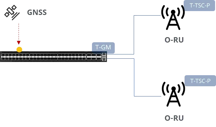

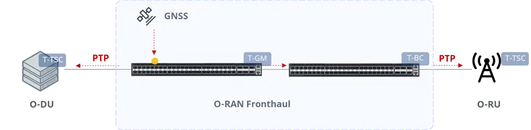

电信配置文件:运营商级的纳秒级精度 (G.8275.1 / G.8275.2)
由ITU-T定义的电信配置文件,是为满足4G/5G网络、精密授时等严苛需求而设计的。它将时间同步精度推向纳秒级,并强制规定了时钟质量等级。
  • G.8275.1 (全路径支持): 要求网络中所有节点都必须是PTP感知设备(电信边界时钟T-BC),禁止使用透明时钟(TC)。这提供了最高的精度和可靠性,是5G前传网络的理想之选。其PTP域号被严格限制在24-43之间,以确保隔离性。
  • G.8275.2 (部分路径支持): 专为无法全网升级的现有IP网络设计。它允许PTP报文穿越非PTP交换机,通过单播协商(Unicast Negotiation)机制提高控制性。这大大降低了部署门槛,适合作为过渡方案或在核心汇聚层部署。
如果您正在构建或运营移动通信网络,或者需要对相位和频率有极致要求的系统,电信配置文件是无可替代的。

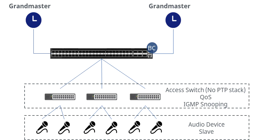

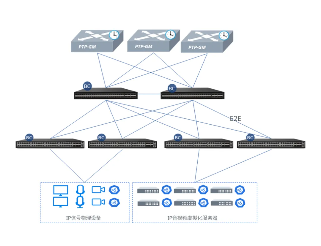

媒体配置文件:音视频制作的同步基石 (AES67 / SMPTE 2059-2)
在IP化广播和音视频制作领域,唇音同步和多机位帧对齐至关重要。媒体配置文件为此而生,其目标是将同步精度控制在亚微秒级。
  • AES67: 主要服务于IP音频网络,要求亚毫秒级精度,确保不同品牌的音频设备能协同工作。
  • SMPTE 2059-2: 针对ST 2110等专业视频IP网络,提供更严苛的亚微秒级同步,并支持SMPTE媒体扩展(SM-TLV),用于携带帧率、色帧等关键元数据,保证了专业视频制作的流畅性。
任何进行IP音视频制作、转播或广播的机构,都应在这两个配置文件中做选择。通常,纯音频环境选AES67,视频或混合环境选SMPTE 2059-2。

G.8275.1T-GM, T-BC, T-TSC二层以太网E2E纳秒级5G前传、移动回传
G.8275.2T-GM, T-BC-P, T-TSC-PIP单播E2E纳秒级混合IP网络、部分授时路径
AES67Master/Slave单播/组播E2E亚毫秒级IP音频广播、录音棚
SMPTE 2059-2Master/Slave单播/组播P2P亚微秒级ST 2110视频制作、转播车

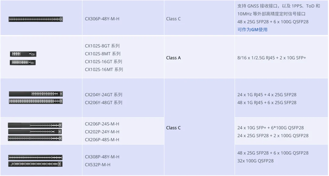

为您的关键业务网络选择正确的时间同步方案可能很复杂。开放式网络交换机已全面支持上述所有主流PTP配置文件,并提供高精度的恒温晶振(OCXO)和SyncE支持,确保您的网络满足最严苛的同步要求。
