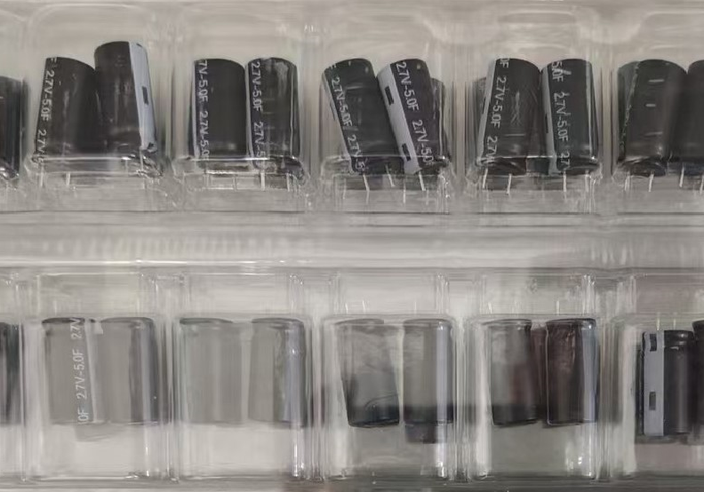

换言之,要想让法拉电容在滤波、定时这些“微小能量”场景中表现等同于陶瓷、电解电容,就意味着要牺牲宝贵的 PCB 空间,甚至需要接入多枚法拉电容并联才能达到同样的频率特性;这样的方案,不仅成本攀升,更会带来布局复杂、寄生电感增大的隐患。
wKgZO2nzHVaAEvoxAAS70_aTKdQ581.png法拉电容可以当普通电容用吗
