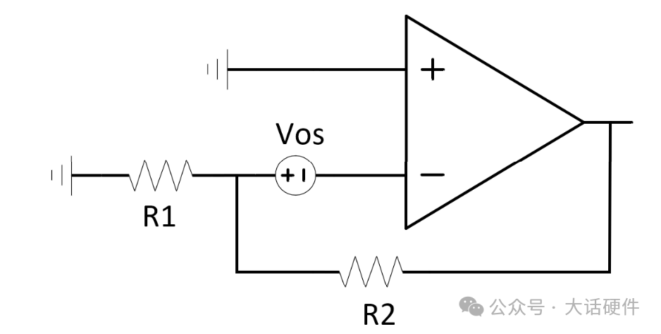

输入失调电压ADI公司的定义:理想状态下,如果运算放大器的输入端电压完全相同,输出应为0V。实际上,还必须在输入端施加小差分电压,强制输出达到0。该电压称为输入失调电压。输入失调电压可以看成是电压源Vos,与运算放大器的反相输入端串联。

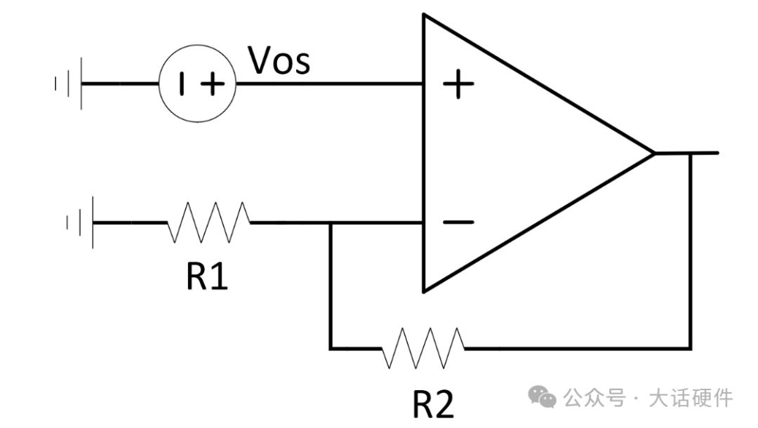

输入失调电压TI公司的定义:必须在运算放大器两个输入端子之间施加的电压,以便在输出端获得零伏电压。Vos用一个与正极输入端子或负极输入端子串联的电压源表示(这两种方式在数学上是等效的)。
无论在正输入端还是负输入端,输入失调电压在输出端的影响为:

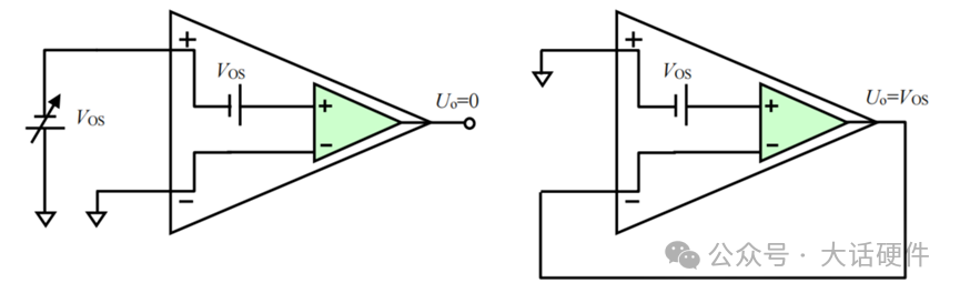

输入失调电压《你好,放大器》中的定义:在运放开环使用时,加载在两个输入端之间的直流电压使得放大器直流输出电压为 0。也可定义为当运放接成跟随器且正输入端接地时,输出存在的非 0 电压。

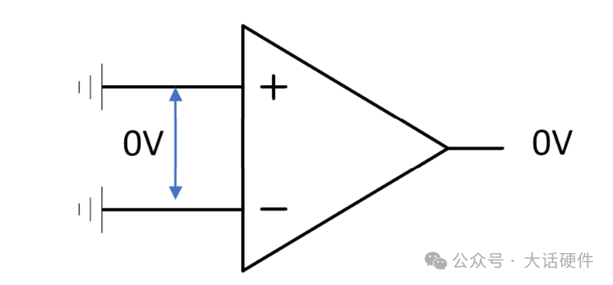

假设运算放大器是理想的器件,理想运算放大器放大差分输入信号;如果输入电压差为 0 伏(即两个输入电压相同),则输出应为零。如下所示:
上面这个情况是当运算放大器差分输入晶体管完全匹配时,输入为0V,输出也为0V。但实际上,这个世界上没有完全一样的晶体管,哪怕是在同一个晶圆上生产出来,都不可能参数一模一样。原因是制造工艺引起。

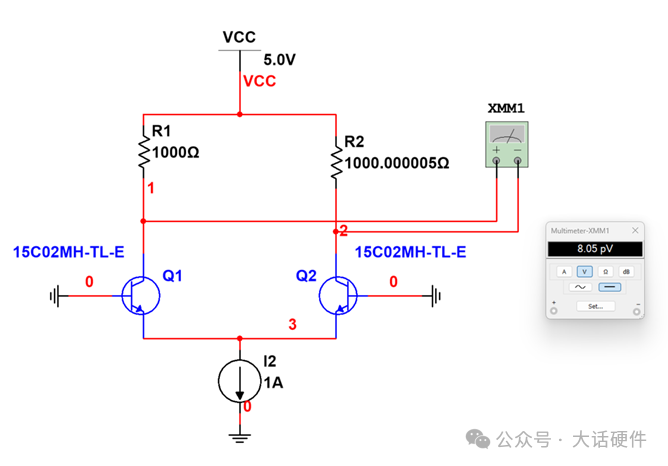

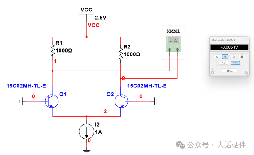

使用Multisim软件对一个完全对称的输入级进行仿真,测到的电压fv级别,基本上相等。
此时,将右边的电阻增加0.000005Ω,测到两个输入级的电压达到pv级别。电阻变化0.000005Ω,电压从fV级别增加到了pV级别。这个电压再和运放开环增益相乘,就得到了nV,uV甚至是mV级别的Vos。
所以,实际的运算放大器因为输入级无法完全做到匹配,导致无论有无输入信号,从上电至关断,输入失调电压会一直都存在。

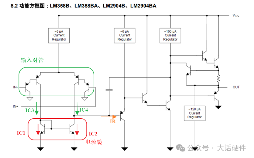

下面从LM358内部结构分析。
根据电流镜的原理,IC3=IC2,如果输入对管完全对称,那么IC4=IC2,这样就没有IB流到后面,输出就不会有电压。但是因为输入对管不是完全对称,IC4≠IC3,所以I4C≠I2C,所以有IB电流到后级,输出电压不为0V。
所以,在理解输入失调电压时,不是说运放输入端存在一个电压,而是说为了使输出端为0V,要单独增加一个电压来补偿输入级的不对称。

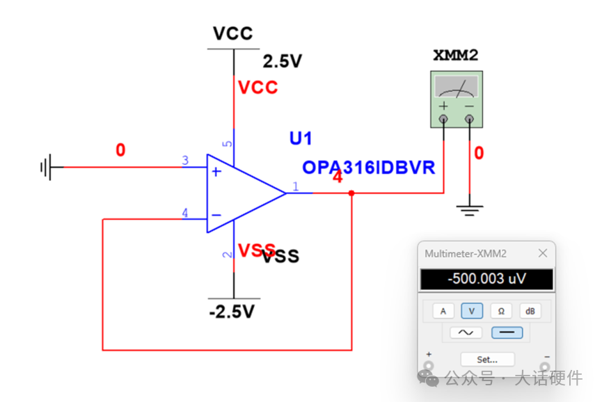

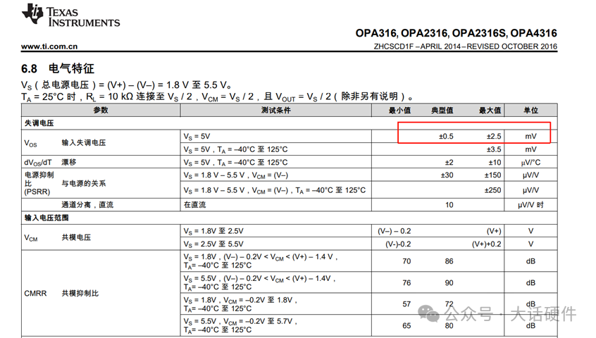

下面根据输入失调电压的定义,对OPA316器件进行仿真。手册中定义输入失调电压±0.5mV。
实际仿真结果和手册中的值一致。

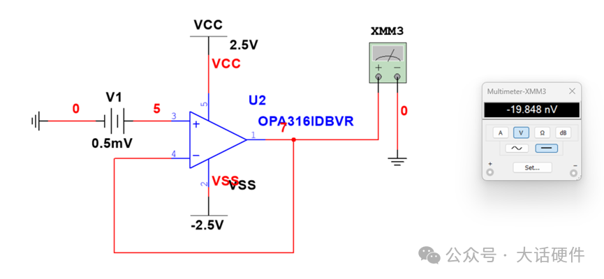

在正端增加Vos的电压再仿真,输出电压基本为0V
