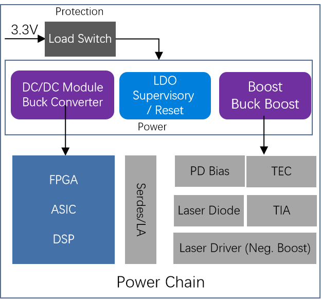

电源链是光模块各功能模块的能量基石,为数字模块(FPGAASICDSP)、模拟功率模块(PD Bias、TEC、激光二极管TIA、激光驱动)分别提供定制化电力,在效率、噪声、功率密度之间实现精准平衡。共模半导体通过多品类芯片组合,构建了从电能转换到精准分配的全流程管理体系。
wKgZPGncvAiAPlIiAACQ64K3kO0356.png电源链
核心电源芯片解决方案:
1、DC/DC Buck转换器:将输入电压(如3.3V)高效降压,为数字核心器件供电。典型型号包括GM6503、GM6506等,覆盖5V、1A到5V、20A多功率等级,其中GM65122为5V、12A集成LDO电源模块型号,在满足大电流核心数字电路及供电的同时还能为敏感的模拟电路供电。​
2、LDO线性电源芯片:线性稳压器GM1501尺寸仅有1mm2,兼具电源监控与复位功能,支持5V输入、300mA输出,噪声低至3uVrms,为模拟电路提供洁净电源,电源异常时可触发系统复位。
3、Buck-Boost转换器:GM2520实现升压/降压双向转换,输入电压范围2.3-5.5V,为激光驱动、TEC等宽电压需求模块灵活供电。

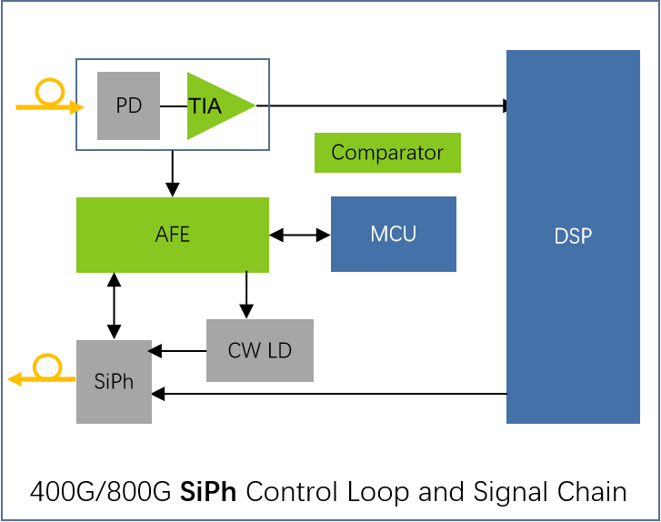

1、400G/800G SiPh控制环路与信号链:
核心组件构成:PD(光电探测器)→TIA(跨阻放大器)→AFE(模拟前端)→Comparator(比较器)→MCU微控制器)→DSP(数字信号处理器),协同SiPh(硅光芯片)与CW LD(连续波激光器)工作。​
通过各组件协同联动,实现硅光模块信号采集、处理、控制全流程管理,充分发挥硅光技术低功耗、高集成的核心优势,支撑高速传输需求。

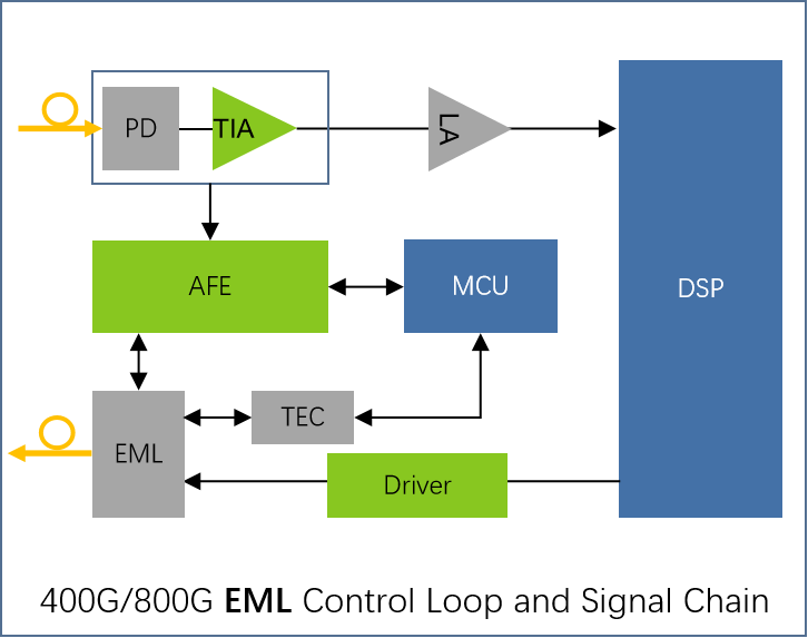

2、400G/800G EML控制环路与信号链:
核心组件构成:PD(光电探测器)→TIA(跨阻放大器)→AFE(模拟前端)→MCU(微控制器)→DSP(数字信号处理器),联动EML(电吸收调制激光器)、Driver(驱动芯片)与TEC(热电制冷器)。​
通过精准控制 EML的激光发射功率与温度稳定性,搭配Driver芯片实现高速调制,保障电吸收调制光模块高速、低误码传输,满足严苛通信标准。
