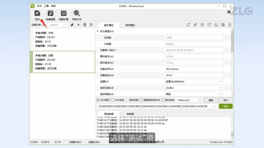

对此,ZLG致远电子提供了明确的解决方案:第一步:连接设备通过上位机软件WirelessTool与局域网内的主机设备建立连接。连接成功后,即可扫描出局域网内的所有节点设备。

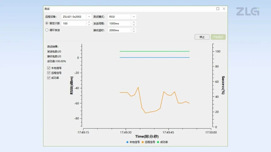

第二步:信号测试
在上位机中选择目标节点,进入"测试"项,实时查看主机与节点之间的信号强度。
第三步:动态调优
根据信号强度的实时变化,动态调整节点的安装位置,直至找到信号强度最优的安装点。
