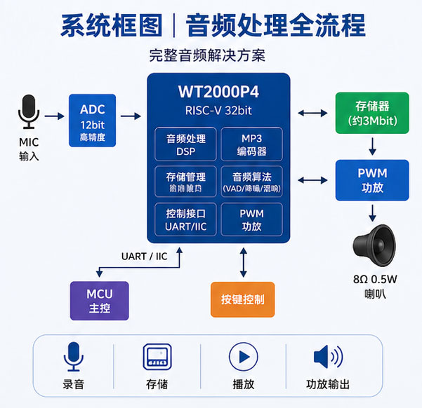

二、MP3录音芯片的工作原理
一个标准的语音处理流程如下:
麦克风输入 → ADC采样 → DSP处理 → MP3编码 → UART输出
核心特点:边录音边编码 | 边编码边输出 | 实时数据流传输
这也是“录音上传芯片”区别于普通录音模块的关键。
WT2000P-8S录音芯片系统框图
