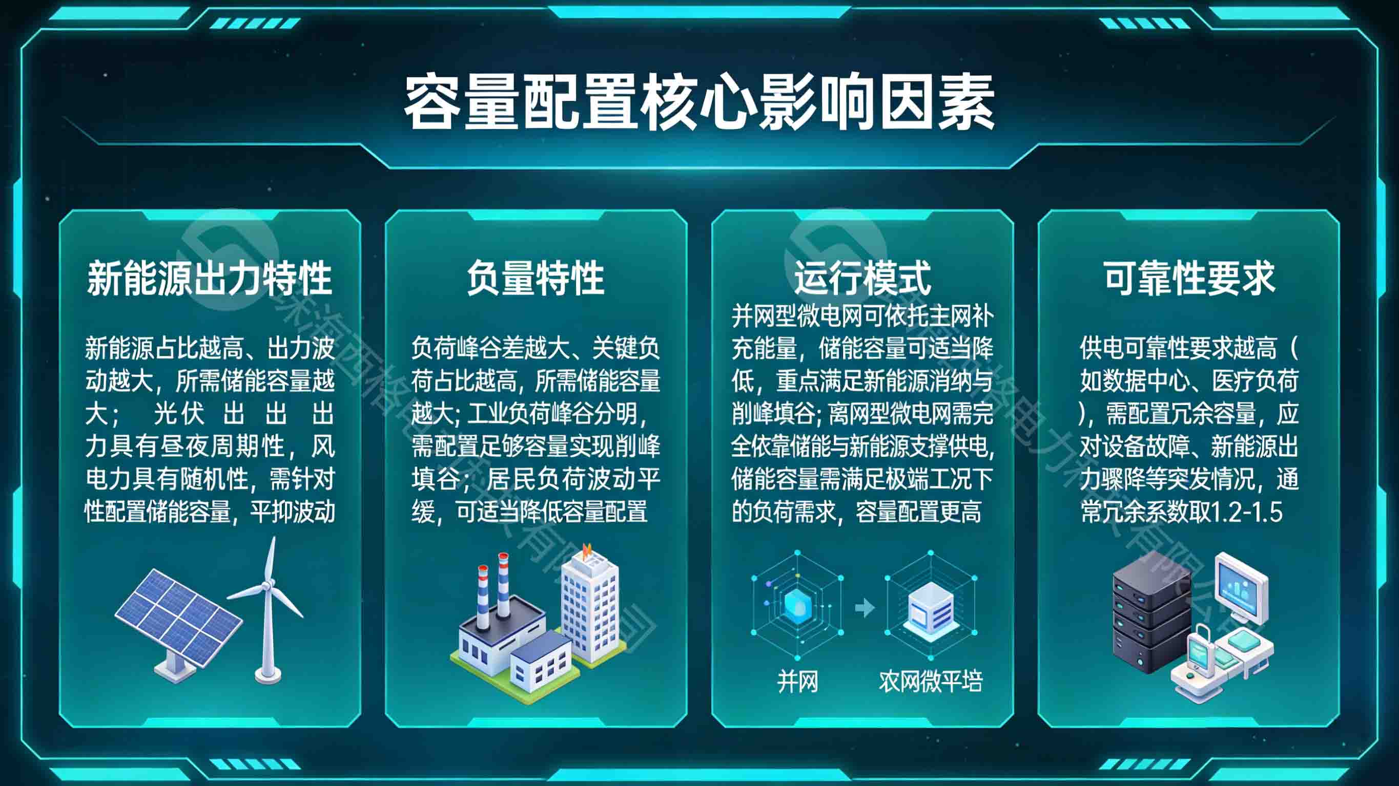

(一)容量配置的核心影响因素
1. 新能源出力特性 :新能源占比越高、出力波动越大,所需储能容量越大;光伏出力具有昼夜周期性,风电出力具有随机性,需针对性配置储能容量,平抑波动。
2. 负荷特性 :负荷峰谷差越大、关键负荷占比越高,所需储能容量越大;工业负荷峰谷分明,需配置足够容量实现削峰填谷;居民负荷波动平缓,可适当降低容量配置。
3. 运行模式 :并网型微电网可依托主网补充能量,储能容量可适当降低,重点满足新能源消纳与削峰填谷;离网型微电网需完全依靠储能与新能源支撑供电,储能容量需满足极端工况下的负荷需求,容量配置更高。
4. 可靠性要求 :供电可靠性要求越高(如数据中心、医疗负荷),需配置冗余容量,应对设备故障、新能源出力骤降等突发情况,通常冗余系数取1.2-1.5。

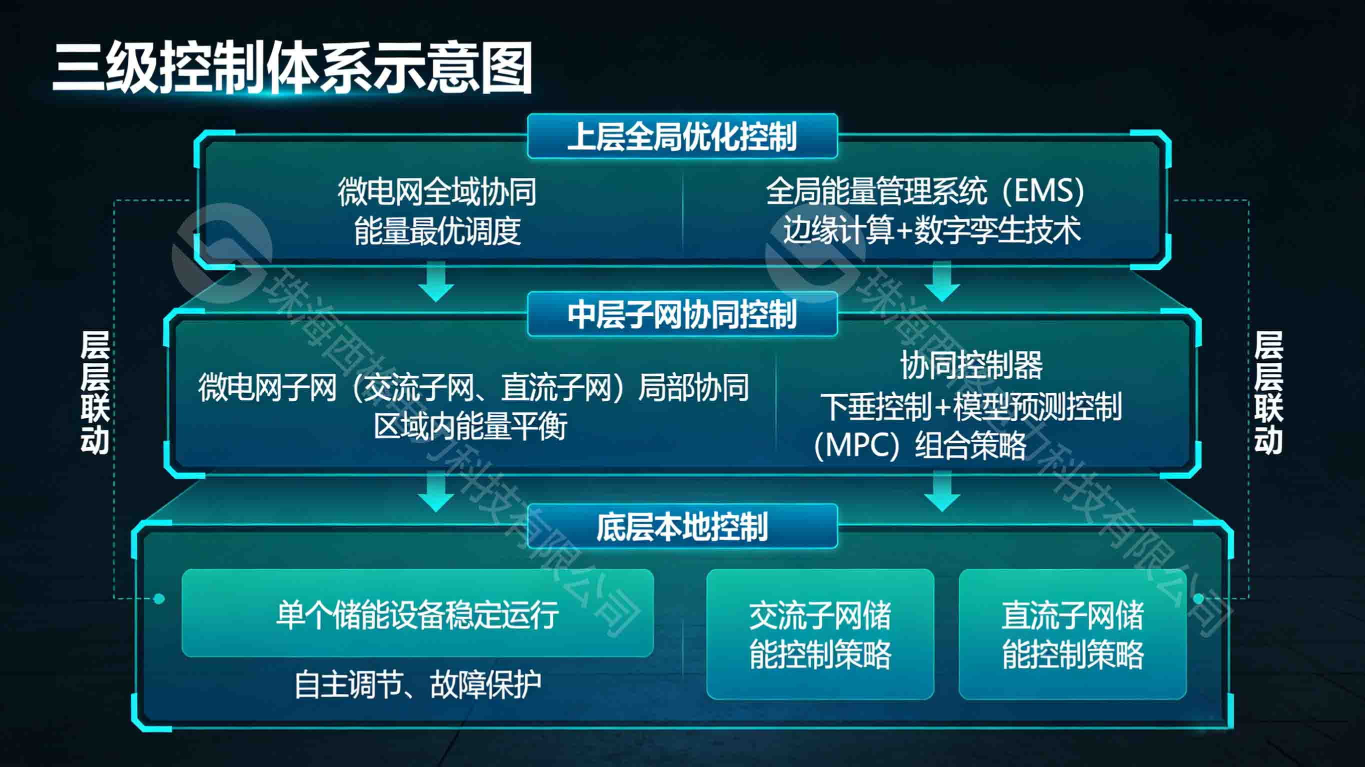

(二)三级协同控制体系设计
构建“底层本地控制+中层子网协同+上层全局优化”的三级控制体系,层层联动,实现储能与源、荷、网的全域协同:
  1. 底层本地控制:聚焦单个储能设备的稳定运行,实现“自主调节、故障保护”。针对不同位置的储能,制定差异化控制策略:
  • 电源侧储能 :采用“MPPT协同控制”,跟随新能源出力变化,实时调整充放电功率,平抑出力波动;当新能源出力高峰时,储能充电;出力低谷时,储能放电,维持新能源出力稳定。
  • 负荷侧储能 :采用“负荷跟踪控制”,实时监测负荷变化,高峰时段放电削峰,低谷时段充电填谷;关键负荷侧储能采用“备用供电控制”,一旦出现停电,立即切换为供电模式,保障关键负荷不间断运行。
  • 电网侧储能 :采用“电压/频率协同控制”,实时监测微电网母线电压、频率,当电压/频率偏离额定值时,通过储能充放电快速调节,维持系统稳定;并网模式下,配合主网调度,实现余电上网与低谷购电。
  1. 中层子网协同控制:聚焦储能与源、荷的局部协同,实现“区域内能量平衡”。以微电网子网(交流子网、直流子网)为单位,配置协同控制器,采用“下垂控制+模型预测控制(MPC)”组合策略:
  • 通过下垂控制,实现储能与新能源、负荷的功率分配,维持子网内母线电压、频率稳定;
  • 通过MPC预测未来1-2小时的新能源出力与负荷变化,提前调整储能充放电策略,提升协同效率,将响应时间控制在0.3秒以内,应对突发波动。
  1. 上层全局优化控制:聚焦微电网全域协同,实现“能量最优调度”。依托全局能量管理系统(EMS),融合边缘计算与数字孪生技术:
  • 边缘计算负责处理实时数据(新能源出力、负荷、储能SOC状态),快速下发控制指令,降低通信延迟;
  • 云计算负责全局优化,结合新能源预测、主网电价、储能寿命,制定储能充放电优化方案,实现“消纳最大化、成本最低化”;
  • 数字孪生技术构建微电网数字镜像,实时模拟储能运行状态与能量流动,提前预判风险,优化控制策略,延长储能使用寿命。
