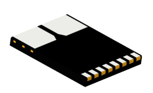

一、无磁芯设计,兼顾精度与体积
GXLAN系列采用创新的无磁芯结构,电流直接流经原边引脚(1-8脚),无需传统磁环或磁芯。这种设计不仅有效降低了整体体积,同时减少了磁滞与温漂带来的误差,使产品在高精度电流测量方面表现更加稳定。
其原边导通电阻低至 <0.25mΩ,在大电流应用中可显著降低功耗与发热,提升系统整体效率。这一点对于高功率密度的工业设备尤为关键。
二、QFN封装加持,提升系统集成度
在封装方面,GXLAN系列采用微型QFN封装,并配备大尺寸原边焊盘和可润湿侧边设计。这不仅提升了焊接可靠性,还便于自动化生产中的光学检测(AOI),有效降低制造难度。
对于追求紧凑布局的设计工程师而言,这种高集成度封装能够显著节省PCB空间,为系统设计带来更大灵活性。
三、高隔离设计,保障安全可靠
在工业与汽车应用中,电气隔离是不可忽视的关键指标。GXL AN系列在原副边之间提供
6mm爬电距离/电气间隙,并支持加强绝缘设计,能够满足高等级安全标准要求。
这种高隔离能力,使其在变频器、光伏逆变器以及车载电控系统中具备更高的可靠性与安全性。
四、灵活配置,满足多场景需求
GXL AN系列支持开环多量程(最高200A),并提供高精度模拟电压输出,方便系统直接采集处理。同时,产品内置过流检测功能,支持用户自定义或出厂预设,大幅提升系统保护能力。
此外,其支持 5V/3.3V双电源供电,兼容主流控制平台,在设计上更加灵活。
