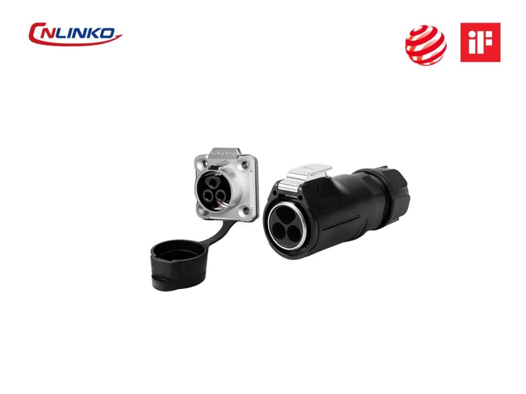

LP32系列连接器
契合工厂桥式起重机连接诉求
专为严苛工业环境设计的LP32系列大电流连接器,以其高可靠与安全大电流特性,成为桥式起重机动力与控制系统连接的理想解决方案。
