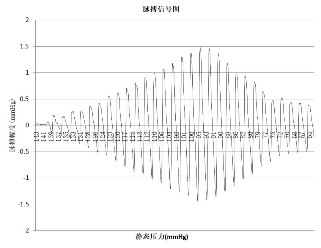

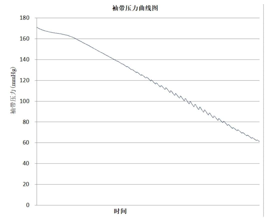

Part.1血压计利用示波法测量的原理
示波法又叫振荡法,是一种通过检测血液流动时碰撞血管壁产生的振动来判定血压,查找源于血管壁的搏动包迹,并根据包迹与动脉血压之间的关系,得到血压值的方法。血压计测量到的是一条叠加了振荡脉搏信号的递减的压力曲线(图1左),脉搏波(图1右)幅度最大的点所对应的静态压力即为平均动脉压,这些成对的袖带压力值与相应的袖带压力振荡脉搏波被记录,通过一定的数学算法,最终得出收缩压及舒张压。

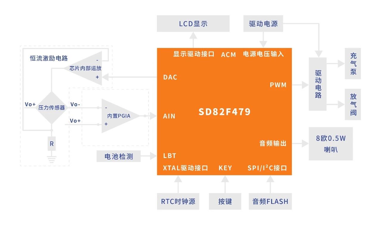

杭州晶华微电子全新推出的SD82F479带语音血压计方案,内部运放与传感器构成恒流激励源,大幅降低传感器温漂影响,使测量信号更准确。

Part.3血压计电路框图

本文介绍的SD82F479 SoC 芯片方案,充分利用其丰富的内置硬件资源,可节省血压计大部分外围元器件,并支持很好的语音输出,与其他通用SoC相比成本大大降低,软件方面,SD82F479芯片可使用C语言进行软件开发,同时还提供完整的SDK和库函数,方便软件工程师开发,并且有强大的技术团队提供技术支持,有效降低产品研发门槛,可大大缩短项目开发周期。
