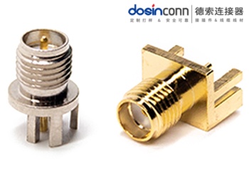

在北方冬天的室外基站,或是高空无人机射频链路上,很多工程师会发现一个诡异的现象:明明在实验室 25°C 环境下测得非常完美的信号,到了零下 -30°C 甚至更低时,系统频点就会发生明显偏移,信号抖动加剧。
作为在德索精密工业(Dosin)负责环境可靠性实验室的工程师,我通过多组对比实验得出的结论是:这绝不是软件算法的问题,而是 SMA 连接器内部物理材料在“热胀冷缩”中的不同步导致的。
❄️ 低温工况下的“物理杀手”
为什么低温会让射频性能“崩盘”?主要集中在以下两个物理层面的变化:
1. 介质材料的“缩水”与阻抗跳变
SMA 连接器内部填充的通常是特氟龙(PTFE)。PTFE 的线膨胀系数远大于外壳金属。
现象: 在低温下,特氟龙绝缘体会比金属外壳收缩得更快。
后果: 这种不均匀的收缩会在连接器内部产生细微的“气隙”或导致中心针对接位置的改变。对于 6GHz 以上的信号,几微米的物理位移就足以引起阻抗从 50 欧姆漂移到 55 欧姆甚至更高,从而产生严重的反射和频偏。
2. “温漂”导致的电长度变化
信号在电缆中的传输速度取决于介电常数。
现象: 随着温度下降,PTFE 的介电常数会发生微量改变。
后果: 物理长度没变,但“电长度”变了。这在相控阵天线或对相位极其敏感的精密测量系统中,表现出来的直接结果就是信号相位的漂移,也就是大家常说的“频偏”表象。
实测数据:不同材质 SMA 在低温下的稳定性对比
我们在高低温循环箱中,对三类常见材质的 SMA 组件进行了驻波比(VSWR)离散度实测:
材质组合25°C (常温)-40°C (低温)表现分析
标准黄铜镀金 + 普通 PTFE1.151.45+波动剧烈:介质收缩导致阻抗失配明显。
不锈钢壳体 + 微孔 PTFE1.121.18非常稳定:微孔介质消除了体积突变,稳定性极佳。
铍青铜中心针 + 稳相电缆1.101.14最优选:物理接触压力恒定,适合精密系统。
️ 极端低温下的避坑建议
为了确保你的系统在严寒环境下不掉链子,B 端选型时请参考以下准则:
1️⃣ 拒绝“塑料感”强的低价线:
廉价线缆的护套在低温下会变得像饼干一样脆,轻微晃动就会产生裂纹,导致屏蔽层漏波。务必选用 FEP 或硅橡胶 护套的组件。
2️⃣ 优先选择“稳相”级工艺:
如果项目对频率精度有刚性要求,必须指定使用稳相连接器。德索(Dosin)在生产此类组件时,会通过预热老化工艺消除 PTFE 的内应力,确保其在极端温差下物理尺寸的精密加工公差控制始终在合格范围内。
3️⃣ 涂抹航空级防冻脂:
在螺纹处涂抹极少量的专用低温润滑脂,防止因冷焊效应(Cold Welding)导致在低温下维护时拧不动螺母,甚至直接把接口拧断。
工程师总结
低温不是信号的终点,材质的一致性才是。
在德索(Dosin),我们深知射频信号的精密。针对户外基站和高空探测工况,我们会重点优化连接器的高频段阻抗稳定性,确保每一枚 SMA 在零下 40 度的极寒中,依然能提供那个稳稳的 50 欧姆。
️ 记住:当你抱怨算法不准时,先去冰箱里冻一下你的 SMA 跳线测测看,答案往往就在物理结构里。
