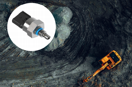

OPS3 油品传感器是一款非常专业、高性能的在线油液监测传感器。简单来说,它是一个工业级的“油液综合体检仪”
核心功能直接且同时测量油液的 5 项关键物理指标:动态粘度、密度、介电常数、电阻(Rp)和温度
核心技术:采用专利音叉技术。就像用音叉敲击后其振动会受介质影响一样,这个传感器的音叉浸在油液里,通过分析其振动特性(频率、振幅衰减)来精确算出粘度和密度等参数。
核心优势
坚固耐用:可承受高达25 Bar(约 250米水柱的压力)和150°C的高温油液,适用于发动机主油道等高压力、高流速环境。
智能集成:自带微处理器实时分析数据,采用通用的CAN J1939协议(卡车、工程机械常用的通信标准)与车辆或设备的主控器通信,即插即用。
实时连续:每30秒刷新一次数据,提供连续的油液状态变化趋势。
主要技术规格解读
这部分是工程师关注的重点,我们挑关键的看:
参数测量范围误差解读
动态粘度0.5 - 50 cP (mPa·s)粘度 ≤10 cP时:±0.5 cP
粘度 >10 cP时:±5% (读数)
这个范围非常关键。0.5-50 cP覆盖了绝大多数润滑油的工作粘度。例如,0W-20机油在100°C时粘度约8cP,15W-40机油约15cP,一些液压油也在这个范围。精度很高,能捕捉到粘度因稀释或氧化产生的微小变化。
密度0.65 - 1.5 g/cm³±3% (读数)覆盖了从汽油(~0.75)到水(1.0)再到较重冷却液和润滑油的典型密度范围。
介电常数1 - 6±3% (读数)新机油介电常数通常在2.1-2.5之间。误差±3%意味着能灵敏地检测到油氧化、进水和混入其他液体导致的变化。
电阻 (Rp)1.0E+6 - 1.0E+9 Ω (1兆欧- 10亿欧)±5%这里指油液的极化电阻。非常高的电阻(兆欧级)是纯净、未使用油的典型特征。当油中混入水、导电磨损颗粒(如铁屑)或发生严重氧化时,电阻值会显著下降。这是一个非常灵敏的早期预警指标。
油液温度-40°C 到 +150°C±2°C宽温范围,覆盖从极寒启动到发动机/变速箱全负荷工作的所有场景。
一句话总结性能:OPS3 可以精确描绘出您设备里油液的“指纹”,并能敏锐地发现因污染或老化导致的任何细微变化。
2. 电气与环境规格
供电:9 - 60 Vdc,兼容12V和24V系统。功耗很低(12V时71mA)。
工作温度:电子元件 -40°C 到 +125°C,油液 -40°C 到 +150°C。这代表了极高的工业可靠性。
最大压力:25 Bar。这非常关键,意味着它可以直接拧在发动机高压主油道或高压共轨燃油系统上,而不仅仅是回油管路或低压油底壳。
3. 物理规格(安装)
材质:316L不锈钢,耐腐蚀。
接口螺纹M14 x 1.5。这是一个非常常见的传感器螺纹规格,符合SAE J2244标准,在很多发动机、变速箱和液压系统上都有现成的安装孔,改装或替换非常方便
电气接口:使用Aptiv的连接器系统,有防错设计(Key-A,B,C,D)。
重量:仅63克,非常轻巧。
三、通信与数据输出
协议:CAN总线,遵循SAE J1939标准。这是重型卡车、客车、工程机械、农用设备和船舶的标准通信协议,说明它天生就是为这些领域设计的。
输出:传感器在CAN总线上广播4个数据帧,包含上面测得的5个参数以及诊断信息。
灵活配置:支持命令式地址配置,可以在同一条CAN总线上挂载多个传感器(例如同时监测发动机油和变速箱油)。
自诊断:内置自诊断功能,可快速进行故障排查。
它解决了什么问题?
降低总拥有成本 (TCO):按需换油(状态监测),而不是按固定周期换油,从而延长换油周期,减少停机时间和油品浪费。
避免突发故障:在油品意外恶化(如冷却液/燃油突然泄漏进去)导致严重磨损前,提前发出预警。
工程师的建议
选型:手册第2页有不同后缀的型号(如 10131380-00 到 -06)。你需要根据自己的供电、对Rp(电阻)参数是否需要来选择合适的型号。
安装:手册提到了《安装指南》,建议严格遵循。注意扭矩27Nm (±20%),转速不超过80rpm,这对于密封和避免损坏螺纹很重要。
配对连接器:手册第3页详细列出了不同防错键位(Key-A/B/C/D)对应的公端连接器和端子型号,采购时别忘了一起买。

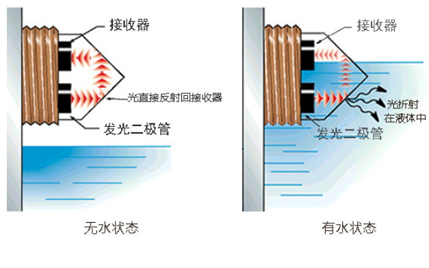

    光电式液位传感器判断失误原因有哪些如何解
    随着水位传感器使用的越来越广泛,使用传感器的电器设备越来越多,光电式遇到的故障例子也越来越多。比如由于红外线、水蒸气等引起的光电式水位传感器出现误判的情况,我们应该如何解决这些问题呢?
    发表于 10-23 08:00 0次下载
