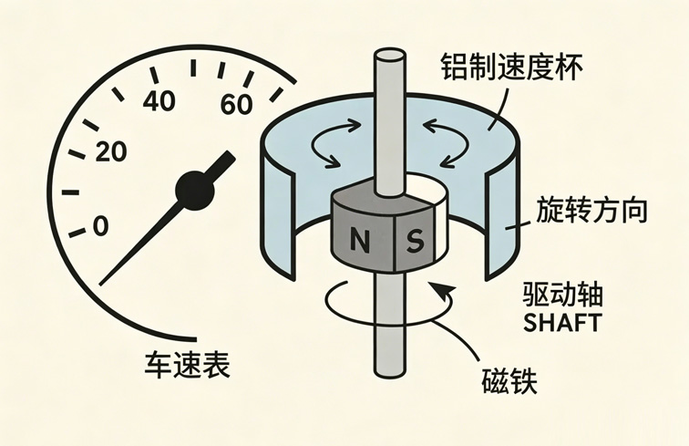

车速传感器磁铁在测量车辆速度中扮演着至关重要的角色,通过与霍尔效应传感器或磁阻传感器配合使用,利用磁场变化来生成信号,进而反映车速,今天来介绍下车速传感器磁铁的几个关键知识点。
首先,磁铁材质方面,车速传感器中使用的磁铁通常由钕铁硼(NdFeB)或铁氧体等材料制成。钕铁硼磁铁因其高磁能积和强磁场输出,在车速传感器中被广泛应用,能够提供较强的磁场,确保传感器的精确响应。铁氧体磁铁则适用于成本敏感的应用,虽然其磁力不如钕铁硼强,但在某些低成本系统中仍然广泛使用。
磁铁形状这块,车速传感器的磁铁形状主要是圆形,圆柱形、环形。圆形(片状)磁铁通常用于贴装在轮毂或转盘表面,安装简单、成本较低,适合单点触发的测速结构。圆柱形磁铁多用于嵌入式安装在旋转轴或齿轮中,能够在旋转过程中形成稳定的点状磁场变化,常见于空间受限或需要较高同心度的设计。环形磁铁则主要用于编码器式车速检测,通过多极充磁(如N/S交替)形成连续磁信号,相比单颗磁铁可实现更高分辨率的速度检测。
车速传感器磁铁
磁铁尺寸与磁场强度方面,磁铁的尺寸直接影响到其磁场强度与车速传感器的响应能力。较大的磁铁会产生更强的磁场,从而提升传感器的灵敏度和准确度。然而,磁铁尺寸过大可能会带来安装空间的限制与成本上升,因此需要根据实际应用的要求进行选择。
此外,车速传感器磁铁通常工作在振动、高温、潮湿等复杂环境中,因此需要具备良好的耐温性、抗退磁能力及表面防护性能(如环氧涂层等)。只有在材料、结构与工艺上综合优化,才能确保车速传感器长期稳定运行。
