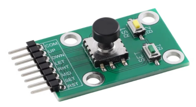

该导航按键模块,具有5个方向的操控能力,即在每个方向都对应着一个开关触点以感知不同方向的控制需要,其外观见图1所示,引脚功能见图2所示。
图1 五向导航键模块
图2 引脚功能

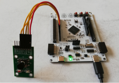

为分析按键所处的状态,需将所用引脚配置为输入模式,它与开发板的连接关系为:
P600---UP
P601---DWN
P602---LFT
P603---RHT
COM---GND

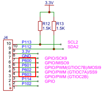

所用引脚处于Arduino接口的J4上,见图3所示。

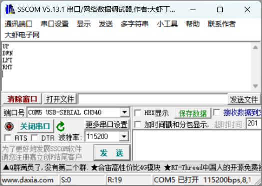

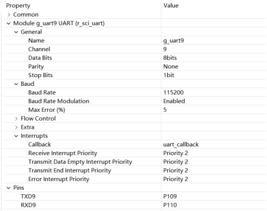

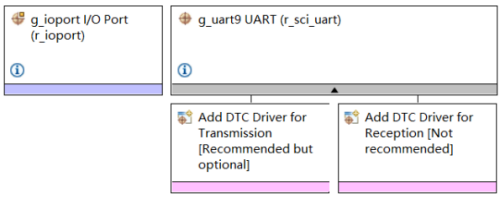

为了便于观察测试结果,还需配置串口见图4和图5所示。
图4 添加UART
图5设置参数

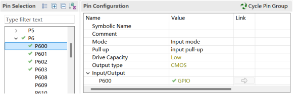

起初一直没能测试成功,后来才发现原因是出在按键模块没有上拉电位,因此总是判别有误。
为此,在输入引脚配置时采用了引脚的电位上拉功能见图6所示,这样才解决了问题。
图6 输入引脚配置

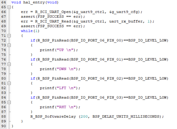

进行功能测试的主程序见图7所示,经编译和下载其测试相关如图9所示,终于靠芯片内的引脚电位上拉性能,解决了按键模块没有配置上拉电位的不足。
图7 测试程序
图8 器件连接
图9 测试效果
