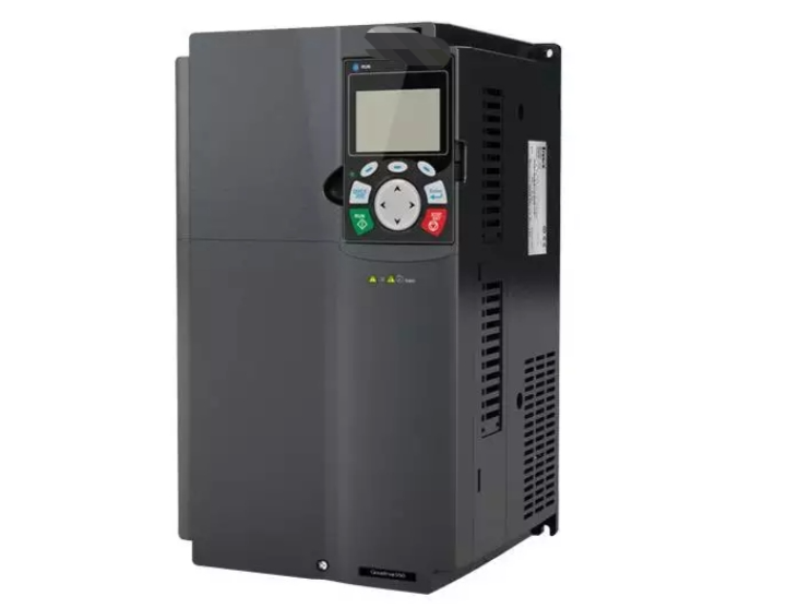

变频器报“直流母线欠压”故障,本质是内部直流电路的电压降到了阈值以下。这通常由三个层面的原因引起:输入电源问题负载或加速过快问题,以及变频器内部硬件问题
你可以按照以下由外到内的顺序来排查:
第一步:检查外部电源和接线(最常见)
这是概率最高的原因,也是最容易排查的部分。
测量输入电压:用万用表测量变频器输入端(R/S/T或L1/L2/L3)的三相电压是否在正常范围内(如380V±10%),且无明显波动。
检查上游供电:确认为变频器供电的断路器、接触器、熔断器是否闭合或烧断。同时检查所有输入输出端螺栓是否松动或氧化,这会导致接触不良和压降。
排查电网问题:工厂内大型设备启动时电压会瞬间跌落,或者电网本身不稳定,都容易触发此故障。
第二步:检查负载与运行参数
如果电源没问题,就要看变频器“带不动”是不是因为负载或设置问题。
判断是否“冲击性负载”:观察故障是否发生在负载突然变化(如设备卡涩、急加速)的时刻。过重的负载会瞬间拉低直流母线电压。
调整加速时间:如果加速时间设置过短,电动机需要从母线抽取巨大能量,会导致电压骤降。尝试延长加速时间,观察故障是否消失。
减轻机械负载:脱开电机与负载的连接,让电机空转。如果空转不报故障,说明是机械部分过载,需要检查轴承、齿轮箱等。
第三步:检查变频器硬件故障
如果以上都正常,问题就可能出在变频器内部了。
判断整流桥是否损坏:用钳形表测量三相输入电流,如果某相电流明显偏小或为0,可能是整流桥内部有二极管击穿或断路。
检查电压检测回路:在待机状态下(无输出),用万用表直流电压档测量变频器DC+和DC-两端的电压,并与面板显示的母线电压(如参数r0026)比对。如果两者误差很大(例如实测540V,显示200V),说明机内电压检测电路故障,需送修。
排查特殊部件
制动单元:检查外部制动电阻是否短路或接线错误,这也会导致母线电压异常。
环境腐蚀:若变频器长期在潮湿、腐蚀性气体环境中,内部电路板(如TDB板、分压电阻)易损坏导致误报。
应急处理与预防
启用“自动再起动”:如果电网确实存在无法解决的瞬时跌落,可以开启此功能。当电压恢复后,变频器会自动运行,避免停机。
主动防晃电西门子部分机型(如MM440)有“动态缓冲”功能(P1240=3),能在电压跌落时通过降频运行维持母线能量。
快速诊断简表
为了方便你快速对照,这里整理了一个简明排查表:
故障现象 主要可能原因 核心解决措施
偶尔发生,尤其在大型设备启动时 电网波动/电压跌落 延长加速时间、检查电网、启用自动再起动功能
一运行就报,空载不报 负载过重或加速过快 脱开负载检查机械部分、延长加速时间
三相输入电流不平衡 整流桥损坏/输入缺相 检查接线端子是否松动 ,否则需维修更换整流桥
实测电压正常,但变频器显示过低 电压检测板故障 需送修专业维修点
新换制动电阻后出现 制动单元/电阻接线错误 核对制动单元接线图,检查电阻阻值是否正常
如果以上排查仍无法解决,建议记录下故障代码和具体现象,联系变频器厂家或专业维修人员处理。
