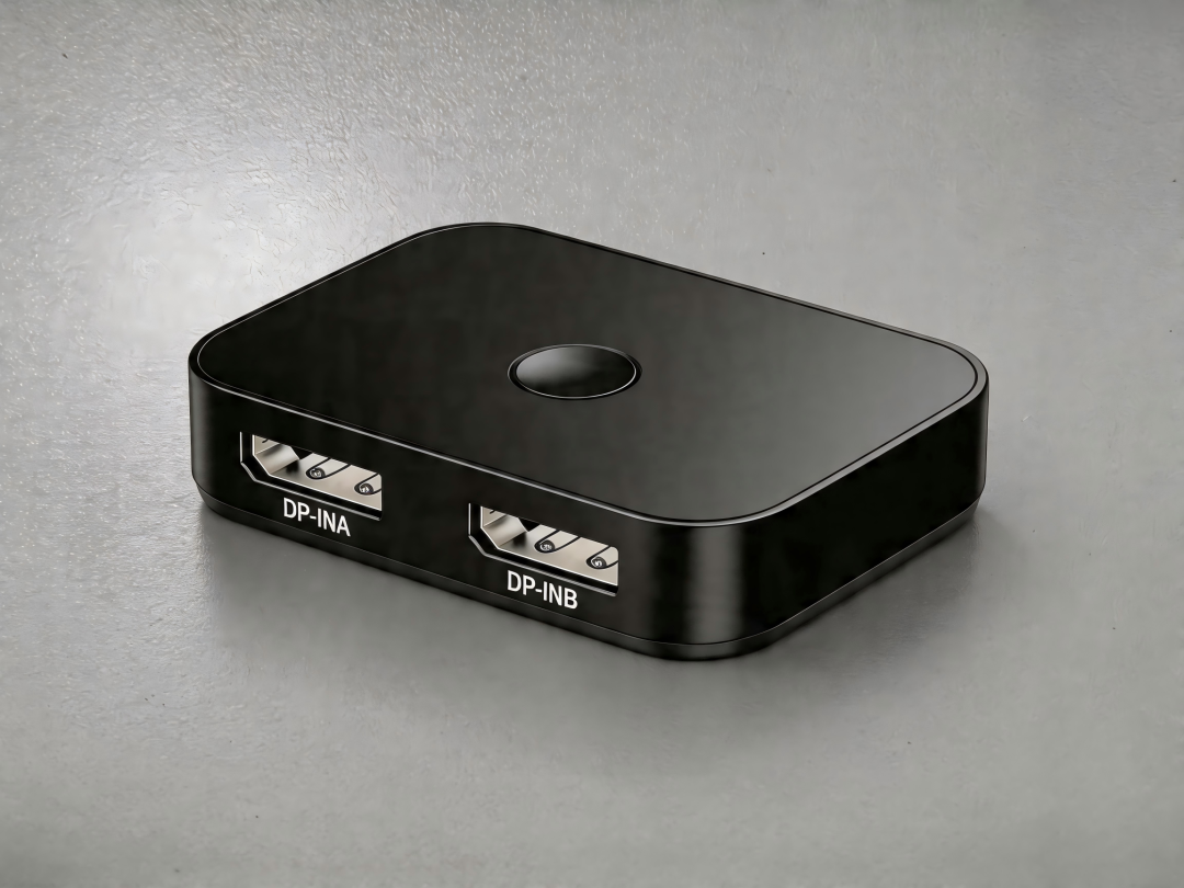

这款DP切换器采用简约金属方形盒设计,兼具耐用与散热性,圆润线条带来现代科技感,适配各类电子设备。
机身顶部设圆形机械按钮,正面有两个规整排列的DP接口,便于连接多设备/显示屏;背面配置"DP-OUT"接口和TYPE-C电源接口。
用起子沿缝隙轻撬即可拆开,查看内部结构。

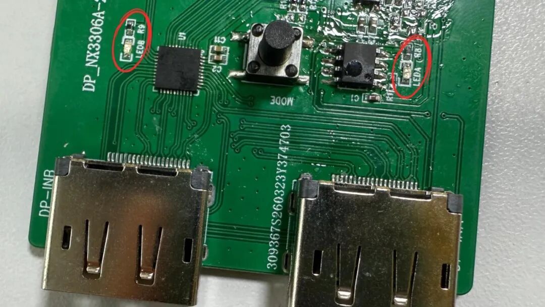

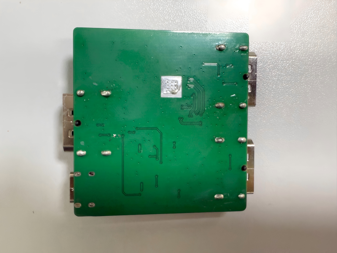

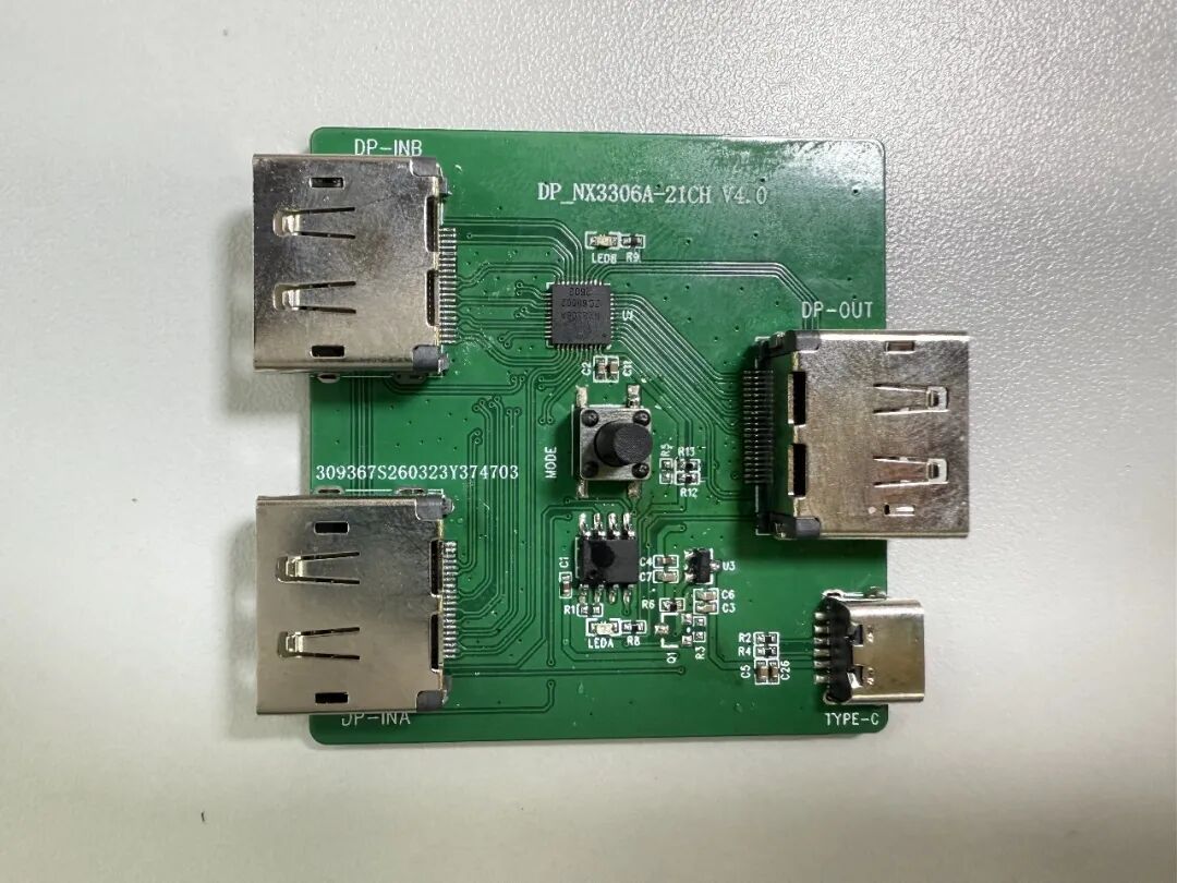

这是一块绿色电路板,板身印有编号,整体布局规整,元件排布清晰,无破损、烧蚀痕迹。背面仅有规整的灰黑色线路和银色方形贴片元件。
我们可以从接口配置、核心元件两方面,详细分析电路板正面。
电路板正面一共配置了4个接口

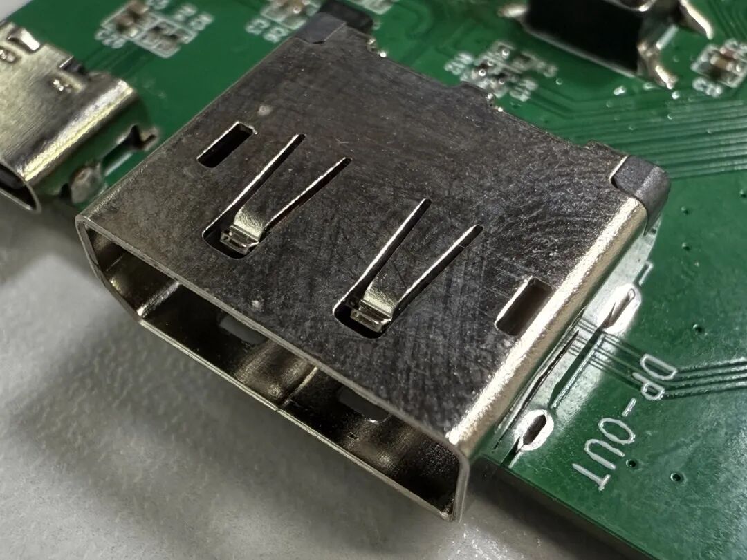

左上角和左下角为银色DP接口“DP-INB”和“DP-INA”。2进1出模式下,它们接收不同设备DP信号源;1进2出模式下,传输选定输出源的DP信号至显示器。
右侧银色DP接口(标注"DP-OUT"),2进1出模式下,传输选定的DP信号源至显示器;1进2出时,接收设备的DP信号源。
右下角是标注为‌“TYPE-C‌”的银色Type-C接口,负责供电。
另外,每个“DP-INB‌”、“DP-INA‌”两个接口分别对应指示灯LEDB、LEDA,显示当前切换状态

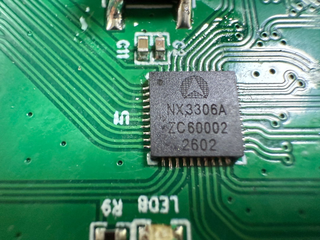

再来看看电路板右上方,这是一颗丝印为NX3306A的主控芯片,是纳祥科技的一款 HDMI2.0 1:2 或 2:1 双向多路复用器/多路解复用器。支持 HDMI 1.4b/2.0 (最高8.5Gbps)及 DisplayPort 1.4 标准。
①DP开关类型:2:1 或 1:2
②支持 DisplayPort1.4且向下兼容
●DP输入信号:DP1.4向下兼容
●DP输出信号:DP1.4向下兼容
③输入DDC信号:EDID
④差分带宽(-3B)
端口 A:典型值 8.5GHz
●端口 B:典型值 8.5GHz
⑤温度范围:-40°C 至 85°C
⑥低活动电流和待机电流
⑦电源供电5V
⑧支持HDP音视频同步
⑨支持热拨插
⑩QFN-40L (5mm*5mm*0.85mm)封装
电路板中央是标注为‌MODE‌的黑色物理开关,手动切换DP信号输出。
物理开关下方是MCU,负责协调各组件工作。

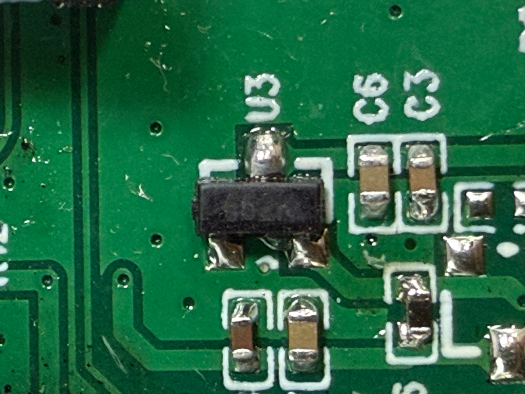

MCU左侧是LDO,可将输入电源转换为3.3V,为主控芯片NX3306A与MCU供电。
