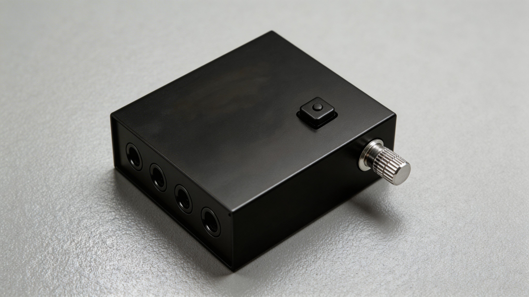

我们从切换器外壳看,其外观整洁,无过多装饰。
外壳上方是按钮,正面下方依次排列4个3.5mm接口,侧面为旋转钮;另一面有另一个3.5mm接口和电源输入口。
我们用沿两侧贴合缝轻撬,便完成拆解。

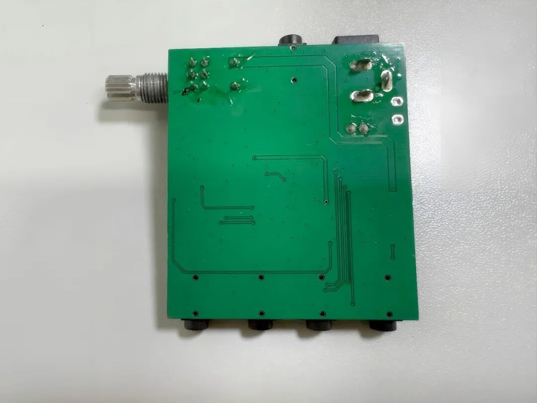

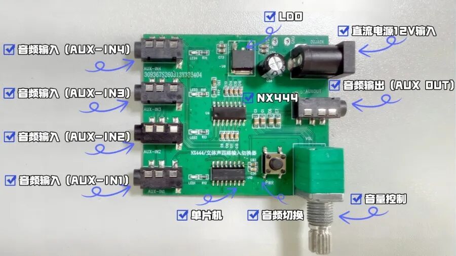

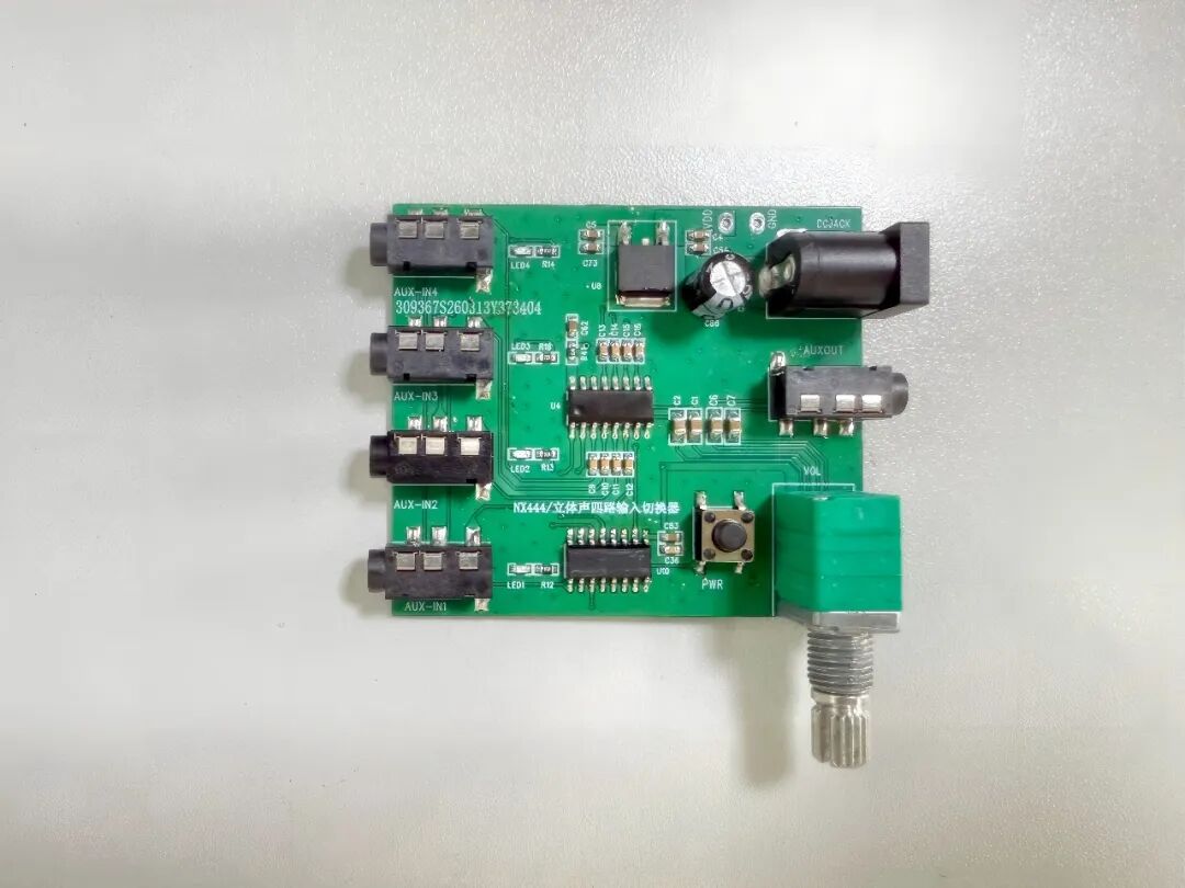

主板设计非常简洁,元件排布整齐合理,走线流畅,外围元件较少,主要元器件均集中在主板正面;而主板背面没有任何元件。
右侧接口区域自上而下依次为:12V直流电源输入接口、3.5mm音频输出口(AUX OUT)、音量控制旋钮,以及音频切换物理按钮。

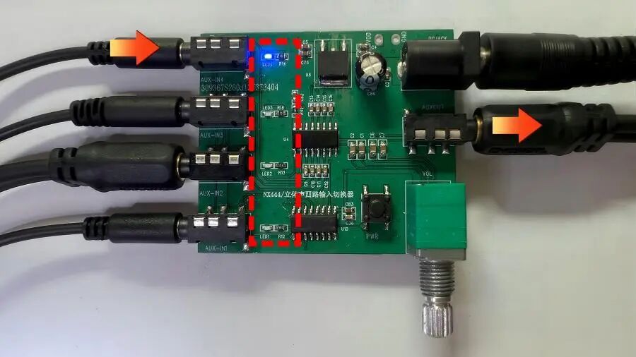

左侧输入区域设有四路独立的3.5mm AUX输入接口(AUX-IN1至AUX-IN4),支持立体声左右声道分离传输;每路输入口对应右侧一个LED指示灯,当蓝灯亮起时,表示当前对应的音频通道处于输出状态。
中央核心区域配置了切换器的核心芯片组,由上至下依次为:

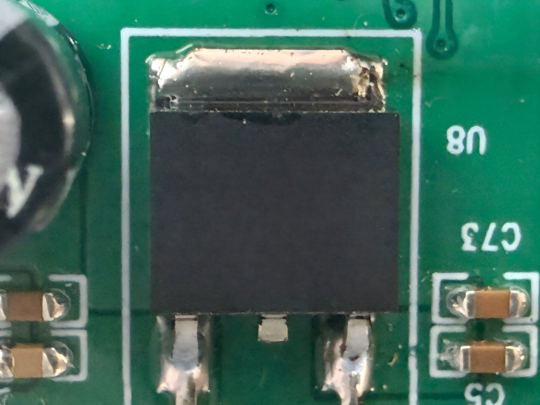

电源转换模块:正上方为LDO芯片,负责将12V直流输入转换为5V稳定电压,为下方芯片组供电。
主控芯片:正中间的NX444芯片是电路的核心,这颗国产半导体厂商纳祥科技推出的双通道低阻宽带双向模拟开关芯片,包含2通道单刀四掷模拟开关,具有高带宽、低导通电阻、高隔离度(有效避免未选通道信号耦合)等特性,适用于视频或USB信号的四选一切换。
其关键参数包括:
① 低导通电阻(Ron典型值5Ω)
② 高带宽(Bw典型值500MHz)
③ 支持视频信号及低速/全速/高速USB信号
④ 快速切换(Ton/Toff典型值<5nS)
ESD防护(4KV HBM)
⑥ 提供全局使能引脚,支持多通道统一控制
⑦ 兼容5V/3.3V/3V电源电压,低静态功耗
⑧ SOP-16无铅封装
控制单元:正下方的单片机负责驱动NX444实现通道切换逻辑,并处理按键与音量编码器的脉冲输入。
工作原理12V直流电源输入后,经LDO稳压为5V,为NX444芯片供电,并在单片机控制下完成4进1出音频通道的切换。
