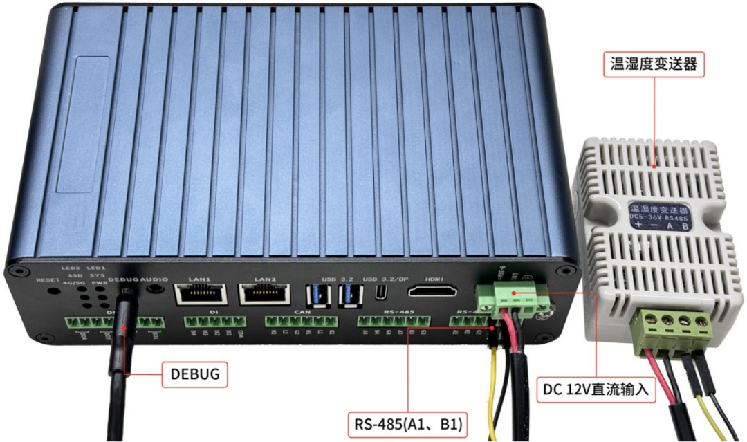

下面以工业现场最常见的温湿度采集 + 创龙科技RK3576工控机为例,基于Modbus RTU协议,实现工业数据采集、串口终端实时打印、数据自动保存等功能。

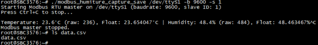

连接好温湿度传感器后,将本案例的可执行程序modbus_humiture_capture_save拷贝至文件系统,并执行如下命令,开始采集温湿度数据。
由以上打印信息可知,当前环境温度为23.6°C、环境湿度为48.4%。同时,可观察到该温湿度信息每秒刷新一次。按下"Ctrl + C"即可停止程序运行,并且自动生成.csv文件。

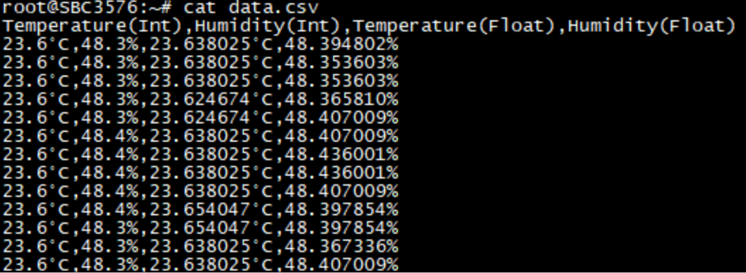

查看.csv文件,可看到程序获取到的温湿度数据记录。

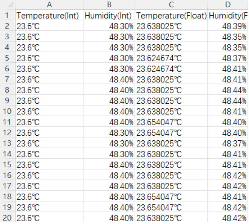

将.csv文件拷贝至PC机,可通过Excel表格查看温湿度数据记录。
