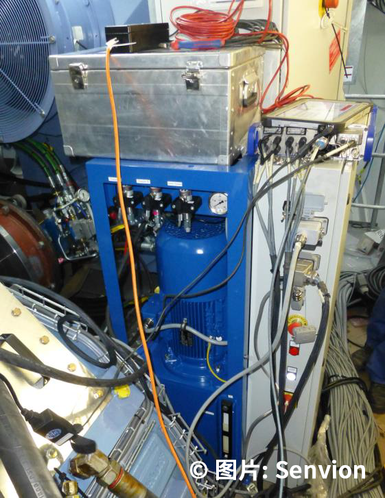

Senvion 作为风轮机领导企业之一,以其极高的质量和安全标准著称。因此,Senvion 为每一个叶片安装都实施验证试验。试验过程中,需要测量安装时齿轮箱所承受的制动力,以保证其不超过标准限值。为了防止制动系统过热,Senvion 还需要实时测量制动系统温度,同时测量制动液压压力值,除此之外,还要测量风速、风向以及位移等参数。
测试系统要求
坚固且不受气候影响,适用于严酷环境条件下的海上和离岸测试应用
可调理所有通用传感器的高精度放大器
高采样频率,无线数据传输功能
设备小巧,操作简单,用户界面友好
可创建用户自定义试验流程和对话框形式的软件用户界面
易延展,且易与其他测试设备集成
最终,Senvion选用了imc CRONOS-SL硬件设备作为其测试系统的核心。

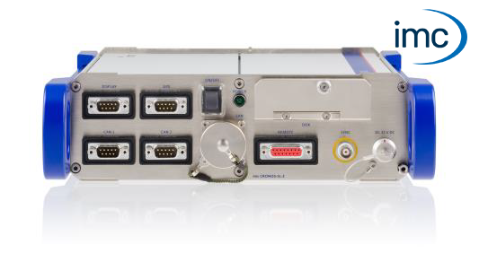

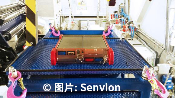

imc CRONOS-SL 测试系统完全符合以上测试要求,因此 Senvion 选择采用该套测试系统来完成其风轮机单叶片安装验证试验。
imc CRONOS-SL 这款紧凑的超坚固可移动测试系统符合 MIL STD810F 标准,拥有 IP65 防护等级,工作环境温度可达 - 40°C 至 + 85°C,集信号调理、AD 转换、实时数据处理和数据存储于一体,还能与其他 imc 设备组建测试网络,实现远距离多设备同步采集
