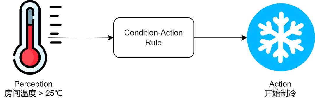

这个演进的起点,是那些结构最简单的反射智能体(Simple Reflex Agent)。它们的决策核心由工程师明确设计的“条件-动作”规则构成,如图1.2所示。经典的自动恒温器便是如此:若传感器感知的室温高于设定值,则启动制冷系统。
这种智能体完全依赖于当前的感知输入,不具备记忆或预测能力。它像一种数字化的本能,可靠且高效,但也因此无法应对需要理解上下文的复杂任务。它的局限性引出了一个关键问题:如果环境的当前状态不足以作为决策的全部依据,智能体该怎么办?
图 1.2 简单反射智能体的决策逻辑示意图

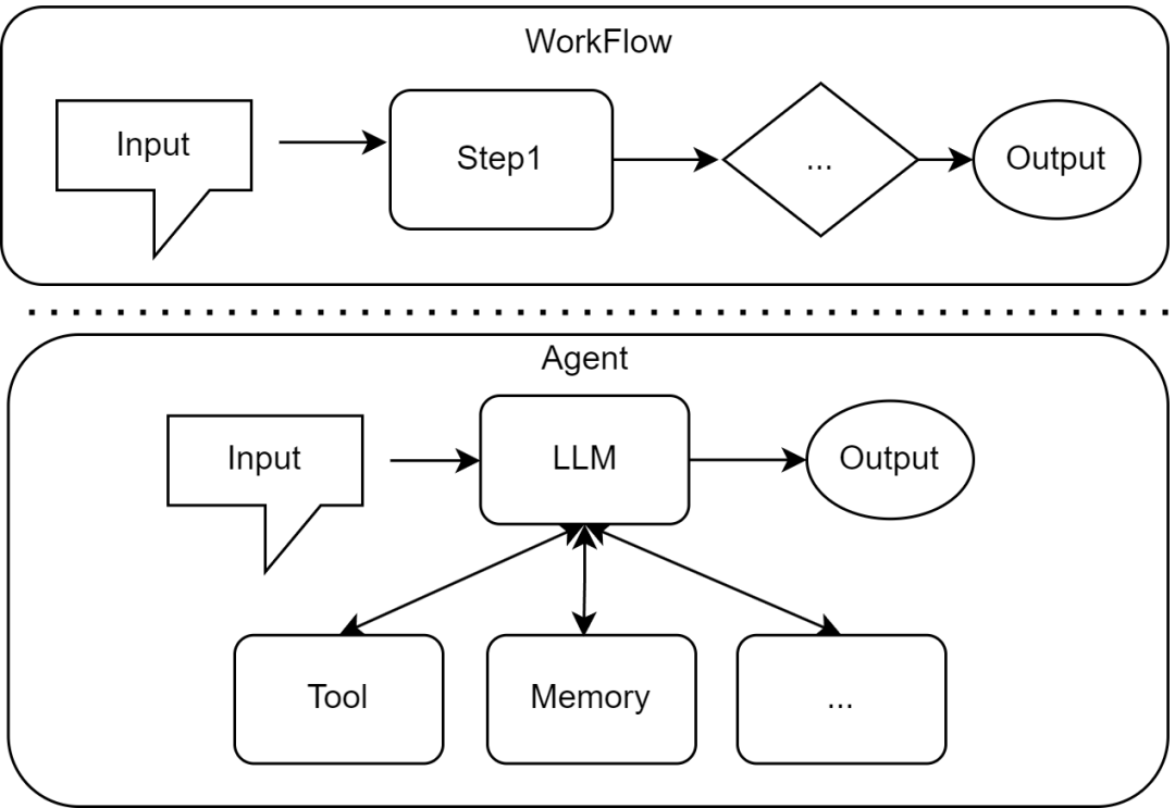

GPT(Generative Pre-trained Transformer)为代表的大语言模型的出现,正在显著改变智能体的构建方法与能力边界。由大语言模型驱动的LLM智能体,其核心决策机制与传统智能体存在本质区别,从而赋予了其一系列全新的特性。

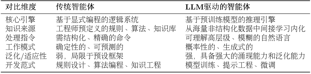

这种转变,可以从两者在核心引擎、知识来源、交互方式等多个维度的对比中清晰地看出,如表1.1所示。简而言之,传统智能体的能力源于工程师的显式编程与知识构建,其行为模式是确定且有边界的;而LLM智能体则通过在海量数据上的预训练,获得了隐式的世界模型与强大的涌现能力,使其能够以更灵活、更通用的方式应对复杂任务。
表 1.1 传统智能体与LLM驱动智能体的核心对比
这种差异使得LLM智能体可以直接处理高层级、模糊且充满上下文信息的自然语言指令。让我们以一个“智能旅行助手”为例来说明。
在LLM智能体出现之前,规划旅行通常意味着用户需要在多个专用应用(如天气、地图、预订网站)之间手动切换,并由用户自己扮演信息整合与决策的角色。而一个LLM智能体则能将这个流程整合起来。当接收到“规划一次厦门之旅”这样的模糊指令时,它的工作方式体现了以下几点:
  • 规划与推理:智能体首先会将这个高层级目标分解为一系列逻辑子任务,例如:[确认出行偏好] -> [查询目的地信息] -> [制定行程草案] -> [预订票务住宿]。这是一个内在的、由模型驱动的规划过程。
  • 工具使用:在执行规划时,智能体识别到信息缺口,会主动调用外部工具来补全。例如,它会调用天气查询接口获取实时天气,并基于“预报有雨”这一信息,在后续规划中倾向于推荐室内活动。
  • 动态修正:在交互过程中,智能体会将用户的反馈(如“这家酒店超出预算”)视为新的约束,并据此调整后续的行动,重新搜索并推荐符合新要求的选项。整个“查天气 → 调行程 → 订酒店”的流程,展现了其根据上下文动态修正自身行为的能力。
总而言之,我们正从开发专用自动化工具转向构建能自主解决问题的系统。核心不再是编写代码,而是引导一个通用的“大脑”去规划、行动和学习。

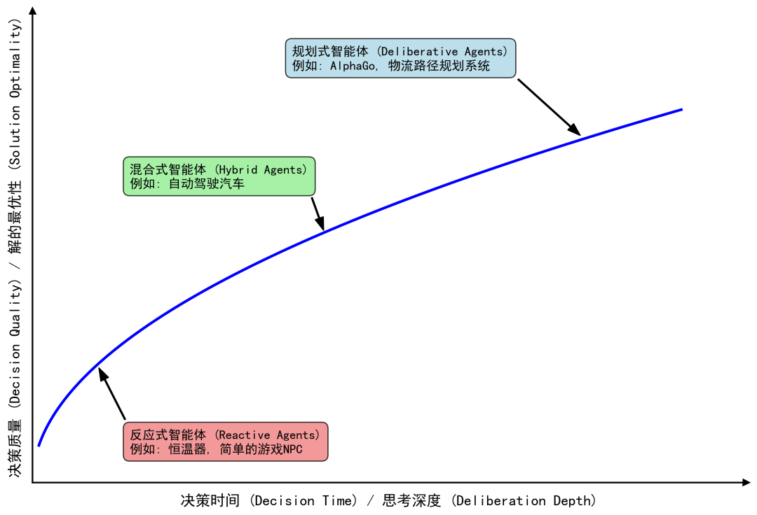

除了内部架构的复杂性,还可以从智能体处理决策的时间维度进行分类。这个视角关注智能体是在接收到信息后立即行动,还是会经过深思熟虑的规划再行动。这揭示了智能体设计中一个核心权衡:追求速度的反应性(Reactivity)与追求最优解的规划性(Deliberation)之间的平衡,如图1.3所示。
图 1.3 智能体决策时间与质量关系图
  • 反应式智能体 (Reactive Agents)
这类智能体对环境刺激做出近乎即时的响应,决策延迟极低。它们通常遵循从感知到行动的直接映射,不进行或只进行极少的未来规划。上文的简单反应式基于模型的智能体都属于此类别。
其核心优势在于速度快、计算开销低,这在需要快速决策的动态环境中至关重要。例如,车辆的安全气囊系统必须在碰撞发生的毫秒内做出反应,任何延迟都可能导致严重后果;同样,高频交易机器人也必须依赖反应式决策来捕捉稍纵即逝的市场机会。然而,这种速度的代价是“短视”,由于缺乏长远规划,反应式智能体容易陷入局部最优,难以完成需要多步骤协调的复杂任务。
  • 规划式智能体(Deliberative Agents)
与反应式智能体相对,规划式(或称审议式)智能体在行动前会进行复杂的思考和规划。它们不会立即对感知做出反应,而是会先利用其内部的世界模型,系统地探索未来的各种可能性,评估不同行动序列的后果,以期找到一条能够达成目标的最佳路径 。基于目标基于效用的智能体是典型的规划式智能体。
可以将其决策过程类比为一位棋手。他不会只看眼前的一步,而是会预想对手可能的应对,并规划出后续几步甚至十几步的棋路。这种深思熟虑的能力使其能够处理复杂的、需要长远眼光的任务,例如制定一份商业计划或规划一次长途旅行。它们的优势在于决策的战略性和远见。然而,这种优势的另一面是高昂的时间和计算成本。在瞬息万变的环境中,当规划式智能体还在深思熟虑时,采取行动的最佳时机可能早已过去。
  • 混合式智能体(Hybrid Agents)
现实世界的复杂任务,往往既需要即时反应,也需要长远规划。例如,我们之前提到的智能旅行助手,既要能根据用户的即时反馈(如“这家酒店太贵了”)调整推荐(反应性),又要能规划出为期数天的完整旅行方案(规划性)。因此,混合式智能体应运而生,它旨在结合两者的优点,实现反应与规划的平衡。
一种经典的混合架构是分层设计:底层是一个快速的反应模块,处理紧急情况和基本动作;高层则是一个审慎的规划模块,负责制定长远目标。而现代的LLM智能体,则展现了一种更灵活的混合模式。它们通常在一个“思考-行动-观察”的循环中运作,巧妙地将两种模式融为一体:
  • 规划(Reasoning):在“思考”阶段,LLM分析当前状况,规划出下一步的合理行动。这是一个审议过程。
  • 反应(Acting & Observing):在“行动”和“观察”阶段,智能体与外部工具或环境交互,并立即获得反馈。这是一个反应过程。
通过这种方式,智能体将一个需要长远规划的宏大任务,分解为一系列“规划-反应”的微循环。这使其既能灵活应对环境的即时变化,又能通过连贯的步骤,最终完成复杂的长期目标。

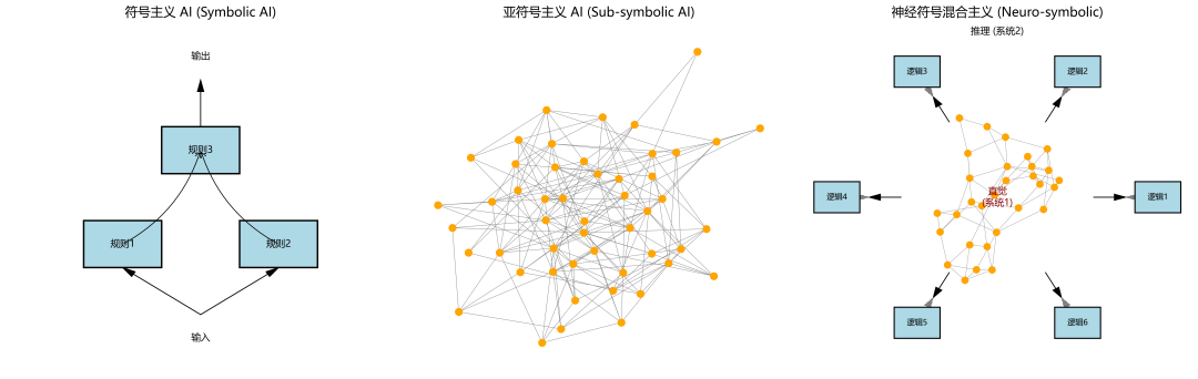

3)基于知识表示的分类
这是一个更根本的分类维度,它探究智能体用以决策的知识,究竟是以何种形式存于其“思想”之中。这个问题是人工智能领域一场持续半个多世纪的辩论核心,并塑造了两种截然不同的AI文化。
  • 符号主义AI(Symbolic AI)
符号主义,常被称为传统人工智能,其核心信念是:智能源于对符号的逻辑操作。这里的符号是人类可读的实体(如词语、概念),操作则遵循严格的逻辑规则,如图1.4左侧所示。这好比一位一丝不苟的图书管理员,将世界知识整理为清晰的规则库和知识图谱。
其主要优势在于透明和可解释。由于推理步骤明确,其决策过程可以被完整追溯,这在金融、医疗等高风险领域至关重要。然而,其“阿喀琉斯之踵”在于脆弱性:它依赖于一个完备的规则体系,但在充满模糊和例外的现实世界中,任何未被覆盖的新情况都可能导致系统失灵,这就是所谓的“知识获取瓶颈”。
  • 亚符号主义AI(Sub-symbolic AI)
亚符号主义,或称连接主义,则提供了一幅截然不同的图景。在这里,知识并非显式的规则,而是内隐地分布在一个由大量神经元组成的复杂网络中,是从海量数据中学习到的统计模式。神经网络深度学习是其代表。
如图1.4中间所示,如果说符号主义AI是图书管理员,那么亚符号主义AI就像一个牙牙学语的孩童 。他不是通过学习“猫有四条腿、毛茸茸、会喵喵叫”这样的规则来认识猫的,而是在看过成千上万张猫的图片后,大脑中的神经网络能辨识出“猫”这个概念的视觉模式 。这种方法的强大之处在于其模式识别能力和对噪声数据的鲁棒性 。它能够轻松处理图像、声音等非结构化数据,这在符号主义AI看来是极其困难的任务。
然而,这种强大的直觉能力也伴随着不透明性。亚符号主义系统通常被视为一个黑箱(Black Box)。它能以惊人的准确率识别出图片中的猫,但你若问它“为什么你认为这是猫?”,它很可能无法给出一个合乎逻辑的解释。此外,它在纯粹的逻辑推理任务上表现不佳,有时会产生看似合理却事实错误的幻觉。
  • 神经符号主义AI(Neuro-Symbolic AI)
长久以来,符号主义和亚符号主义这两大阵营如同两条平行线,各自发展。为克服上述两种范式的局限,一种“大和解”的思想开始兴起,这就是神经符号主义AI,也称神经符号混合主义。它的目标,是融合两大范式的优点,创造出一个既能像神经网络一样从数据中学习,又能像符号系统一样进行逻辑推理的混合智能体。它试图弥合感知与认知、直觉与理性之间的鸿沟。诺贝尔经济学奖得主丹尼尔·卡尼曼(Daniel Kahneman)在其著作《思考,快与慢》(Thinking, Fast and Slow)中提出的双系统理论,为我们理解神经符号主义提供了一个绝佳的类比[2],如图1.4所示:
  • 系统1是快速、凭直觉、并行的思维模式,类似于亚符号主义AI强大的模式识别能力。
  • 系统2是缓慢、有条理、基于逻辑的审慎思维,恰如符号主义AI的推理过程。
图 1.4 符号主义、亚符号主义与神经符号混合主义的知识表示范式
人类的智能,正源于这两个系统的协同工作。同样,一个真正鲁棒的AI,也需要兼具二者之长。大语言模型驱动的智能体是神经符号主义的一个极佳实践范例。其内核是一个巨大的神经网络,使其具备模式识别和语言生成能力。然而,当它工作时,它会生成一系列结构化的中间步骤,如思想、计划或API调用,这些都是明确的、可操作的符号。通过这种方式,它实现了感知与认知、直觉与理性的初步融合。

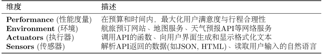

要理解智能体的运作,我们必须先理解它所处的任务环境。在人工智能领域,通常使用PEAS模型来精确描述一个任务环境,即分析其性能度量(Performance)、环境(Environment)、执行器(Actuators)和传感器(Sensors)。以上文提到的智能旅行助手为例,下表1.2展示了如何运用PEAS模型对其任务环境进行规约。
表 1.2 智能旅行助手的PEAS描述
在实践中,LLM智能体所处的数字环境展现出若干复杂特性,这些特性直接影响着智能体的设计。
首先,环境通常是部分可观察的。例如,旅行助手在查询航班时,无法一次性获取所有航空公司的全部实时座位信息。它只能通过调用航班预订API,看到该API返回的部分数据,这就要求智能体必须具备记忆(记住已查询过的航线)和探索(尝试不同的查询日期)的能力。
其次,行动的结果也并非总是确定的。根据结果的可预测性,环境可分为确定性随机性。旅行助手的任务环境就是典型的随机性环境。当它搜索票价时,两次相邻的调用返回的机票价格和余票数量都可能不同,这就要求智能体必须具备处理不确定性、监控变化并及时决策的能力。
此外,环境中还可能存在其他行动者,从而形成多智能体(Multi-agent)环境。对于旅行助手而言,其他用户的预订行为、其他自动化脚本,甚至航司的动态调价系统,都是环境中的其他“智能体”。它们的行动(例如,订走最后一张特价票)会直接改变旅行助手所处环境的状态,这对智能体的快速响应和策略选择提出了更高要求。
最后,几乎所有任务都发生在序贯动态的环境中。“序贯”意味着当前动作会影响未来;而“动态”则意味着环境自身可能在智能体决策时发生变化。这就要求智能体的“感知-思考-行动-观察”循环必须能够快速、灵活地适应持续变化的世界。

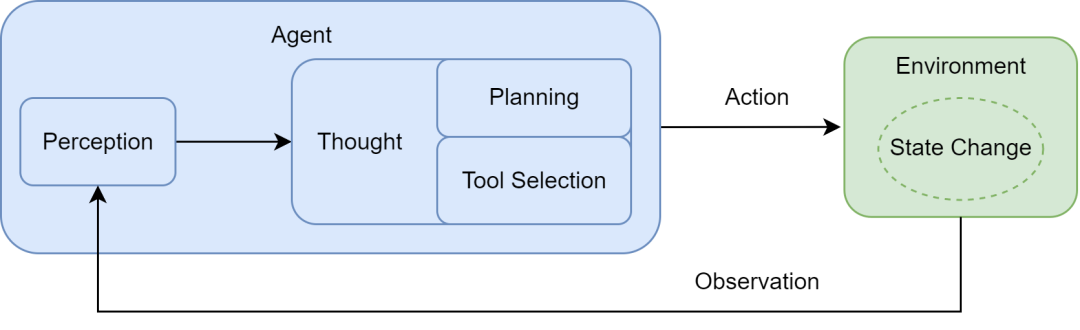

在定义了智能体所处的任务环境后,我们来探讨其核心的运行机制。智能体并非一次性完成任务,而是通过一个持续的循环与环境进行交互,这个核心机制被称为智能体循环 (Agent Loop)。如图1.5所示,该循环描述了智能体与环境之间的动态交互过程,构成了其自主行为的基础。
图 1.5 智能体与环境交互的基本循环
这个循环主要包含以下几个相互关联的阶段:
  1. 感知 (Perception):这是循环的起点。智能体通过其传感器(例如,API的监听端口、用户输入接口)接收来自环境的输入信息。这些信息,即观察 (Observation),既可以是用户的初始指令,也可以是上一步行动所导致的环境状态变化反馈。
  2. 思考 (Thought):接收到观察信息后,智能体进入其核心决策阶段。对于LLM智能体而言,这通常是由大语言模型驱动的内部推理过程。如图所示,“思考”阶段可进一步细分为两个关键环节:
  • 规划 (Planning):智能体基于当前的观察和其内部记忆,更新对任务和环境的理解,并制定或调整一个行动计划。这可能涉及将复杂目标分解为一系列更具体的子任务。
  • 工具选择 (Tool Selection):根据当前计划,智能体从其可用的工具库中,选择最适合执行下一步骤的工具,并确定调用该工具所需的具体参数。
  • 行动 (Action):决策完成后,智能体通过其执行器(Actuators)执行具体的行动。这通常表现为调用一个选定的工具(如代码解释器、搜索引擎API),从而对环境施加影响,意图改变环境的状态。
行动并非循环的终点。智能体的行动会引起环境 (Environment)状态变化 (State Change),环境随即会产生一个新的观察 (Observation)作为结果反馈。这个新的观察又会在下一轮循环中被智能体的感知系统捕获,形成一个持续的“感知-思考-行动-观察”的闭环。智能体正是通过不断重复这一循环,逐步推进任务,从初始状态向目标状态演进。

1.4.3 Workflow和Agent的差异
在理解了智能体作为“工具”和“协作者”两种模式后,我们有必要对Workflow和Agent的差异展开讨论,尽管它们都旨在实现任务自动化,但其底层逻辑、核心特征和适用场景却截然不同。
简单来说,Workflow 是让 AI 按部就班地执行指令,而 Agent 则是赋予 AI 自由度去自主达成目标。
图 1.6 Workflow和Agent的差异
如图1.6所示,工作流是一种传统的自动化范式,其核心是对一系列任务或步骤进行预先定义的、结构化的编排。它本质上是一个精确的、静态的流程图,规定了在何种条件下、以何种顺序执行哪些操作。一个典型的案例:某企业的费用报销审批流程。员工提交报销单(触发)-> 如果金额小于500元,直接由部门经理审批 -> 如果金额大于500元,先由部门经理审批,再流转至财务总监审批 -> 审批通过后,通知财务部打款。整个过程的每一步、每一个判断条件都被精确地预先设定。
与工作流不同,基于大型语言模型的智能体是一个具备自主性的、以目标为导向的系统。它不仅仅是执行预设指令,而是能够在一定程度上理解环境、进行推理、制定计划,并动态地采取行动以达成最终目标。LLM在其中扮演着“大脑”的角色。一个典型的例子,便是我们在1.3节中写的智能旅行助手。当我们向它下达一个新指令,例如:“你好,请帮我查询一下今天北京的天气,然后根据天气推荐一个合适的旅游景点。”它的处理过程充分展现了其自主性:
  1. 规划与工具调用:Agent首先会把任务拆解为两个步骤:① 查询天气;② 基于天气推荐景点。随即,它会自主选择并调用“天气查询API”,并将“北京”作为参数传入。
  2. 推理与决策:假设API返回结果为“晴朗,微风”。Agent的LLM大脑会基于这个信息进行推理:“晴天适合户外活动”。接着,它会根据这个判断,在它的知识库或通过搜索引擎这个工具中,筛选出北京的户外景点,如故宫、颐和园、天坛公园等。
  3. 生成结果:最后,Agent会综合信息,给出一个完整的、人性化的回答:“今天北京天气晴朗,微风,非常适合户外游玩。为您推荐前往【颐和园】,您可以在昆明湖上泛舟,欣赏美丽的皇家园林景色。”
在这个过程中,没有任何写死的if天气=晴天 then 推荐颐和园的规则。如果天气是“雨天”,Agent会自主推理并推荐国家博物馆、首都博物馆等室内场所。这种基于实时信息进行动态推理和决策的能力,正是Agent的核心价值所在。
