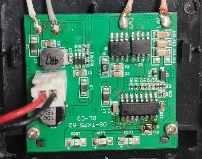

wKgZO2nwVkaAIJ_nAAviT-Rm0CQ242.pngIP6821标准参数
